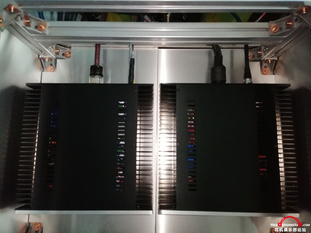

给电脑配套的 线性电源 定制好了

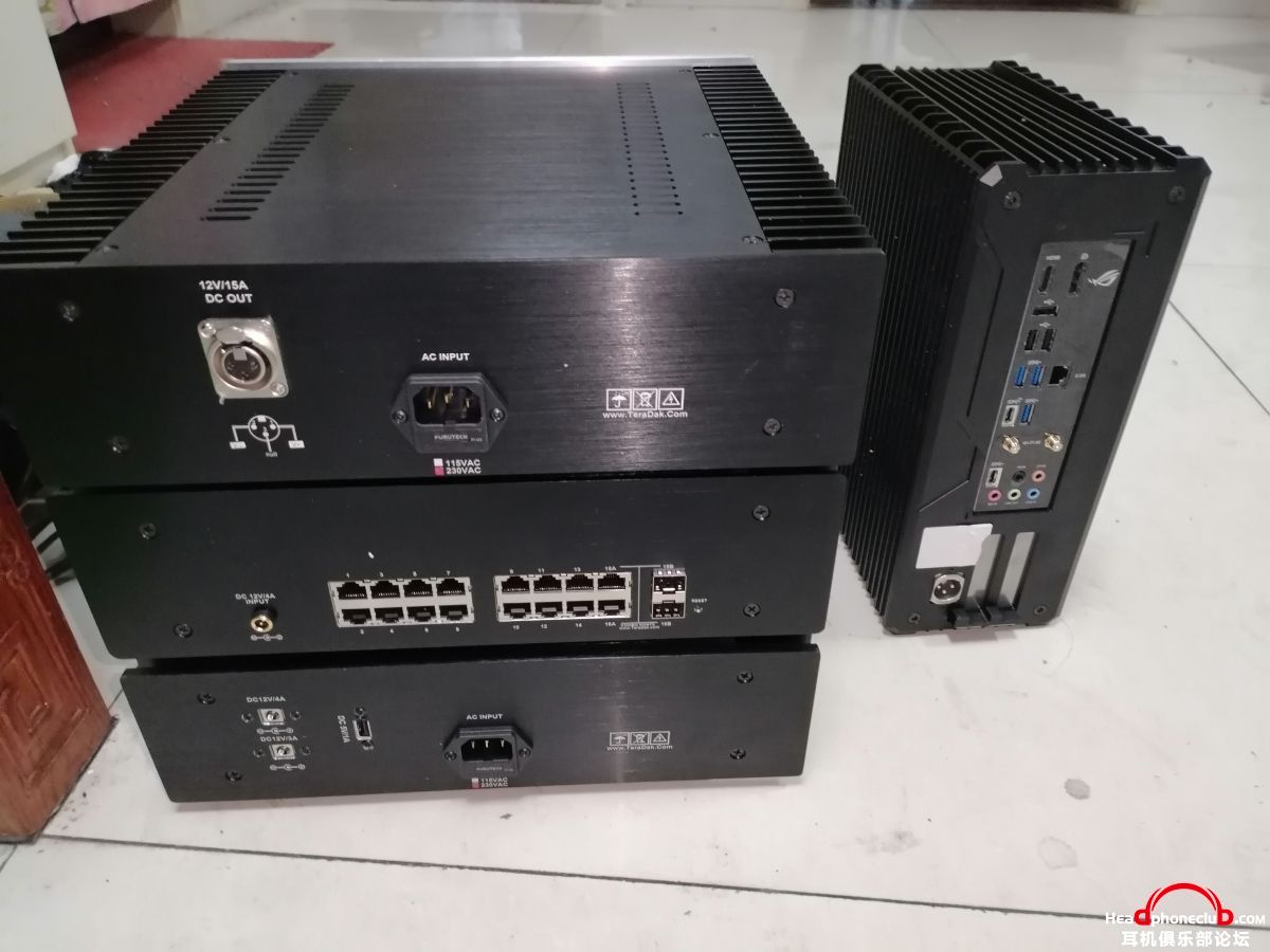

HIFI交换机定制好了
电脑采用被动散热机箱

体验了 被动散热机箱  体验如下:

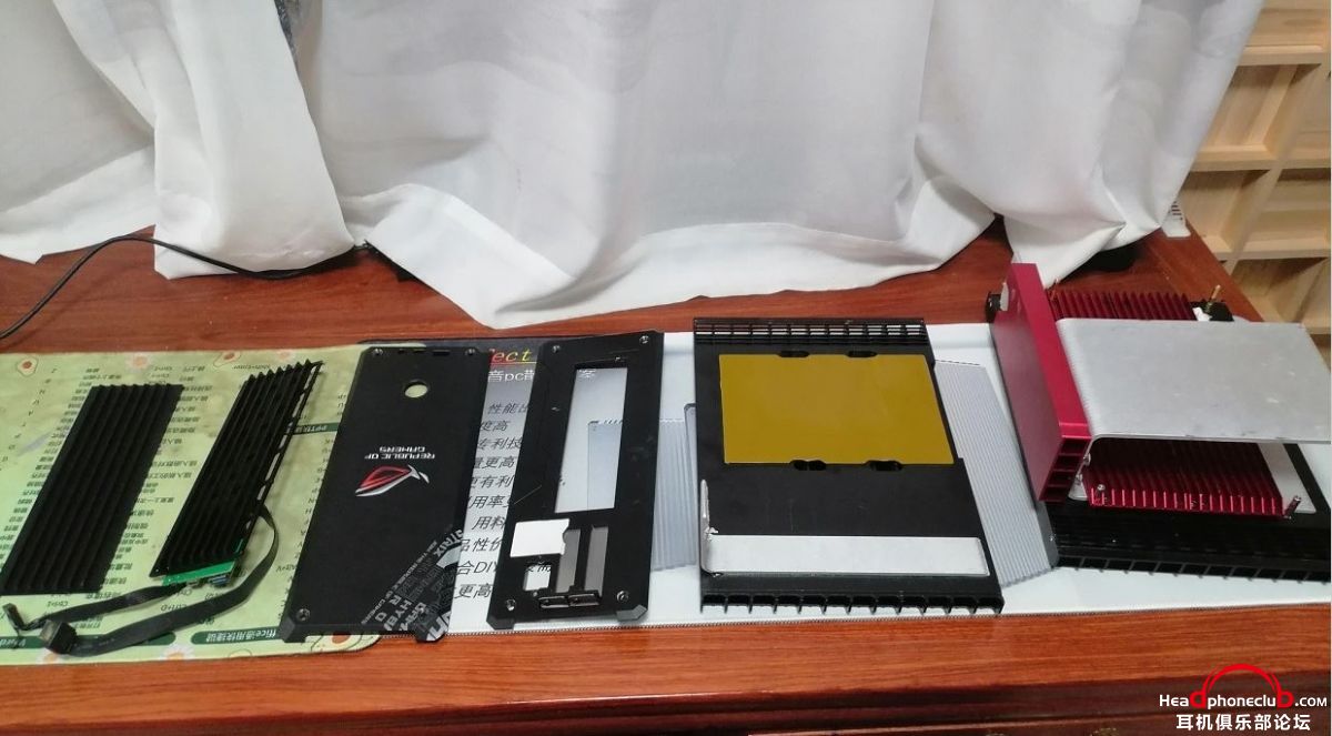

被动散热机箱没有风扇声音,但 限制 电源功率 与 CPU功率
只能使用600W以下的电源 ,才能有效进行被动散热,如果你上800W~1500W的电源, 被动散热机箱散热会很难有效散热
只能使用 i3  i5  CPU ,如果你使用 i7CPU / i9 CPU 旗舰,  被动散热机箱散热很难压住旗舰 CPU 发热

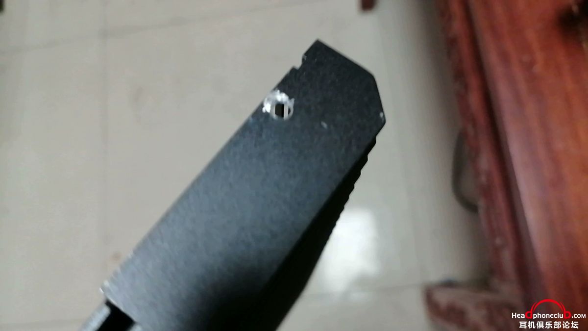

如果你更换内存与硬盘 有的设计 被动机箱 就需把所有的机箱配件全部重新拆开,才能更换内存与M2硬盘,
然后把机箱所有机箱全部重新组装起来, 但经过2~4次安装组装机箱 ,机箱上的固定螺丝孔 非常容易脱丝 无非固定机箱外板。

被动散热机箱拆开 如下配件

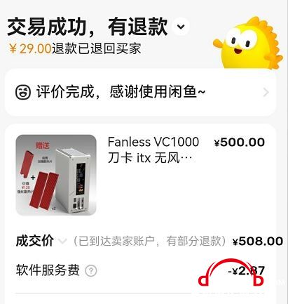

被动散热机箱  购买的价格
被动散热机箱  咸鱼抛售的价格

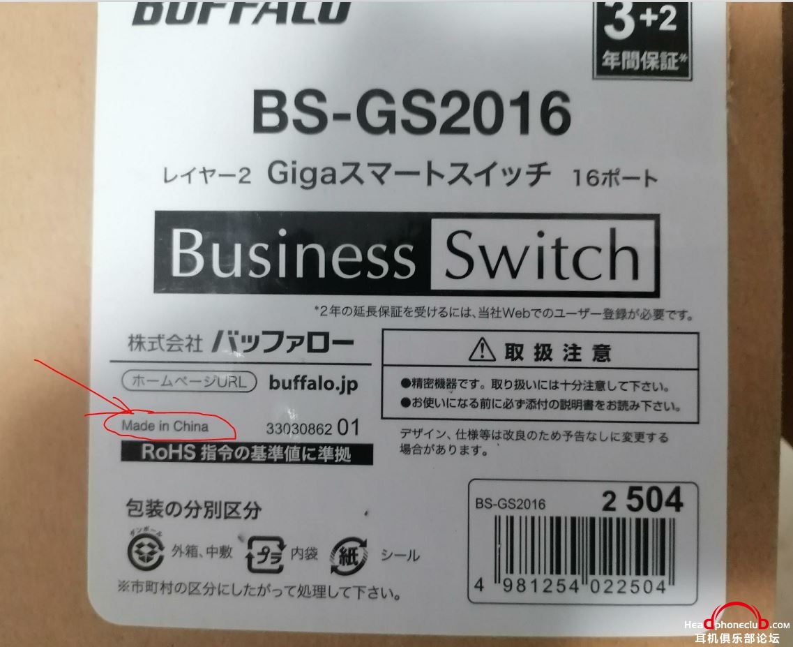

日本 BUFFALO 巴法洛交换机  BS-S2016  是 中国制作 代工 的   不是日本原产的   要看仔细   虽然一堆日语说明书 但是中国制造的
红色箭头  英文标识  Made in China  {中国制造}

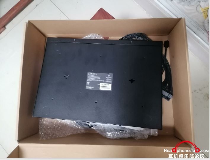

 楼主| 发表于 2025-5-1 15:07:18 | 显示全部楼层
咸鱼上这类交换机 都有暗病  一般在入手后不容易发现  在使用了几天后 就会发作
我购买的这台交换机 是 吱吱的响  是网卡口故障,在更换了1颗电容后  故障问题解决了  自己另外花钱维修的
咸鱼上购买的交换机价格  {这类交换机都有暗病}
购买交换机还是淘宝 京东上直接购买 HIFI交换机 新品 成品  不要购买2手交换机

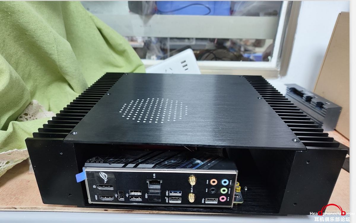

最后还是采用了 风扇机箱
采用 淘宝上的 清风机箱 280元一个 厂家可以代加工  {提供打孔图纸  机箱厂家就可以制作}
然后购买了CPU散热器 与电脑启动按钮 与电源输入母座
厂家打孔后的机箱  机箱是全铝合金的  上下板是3毫米  左右10毫米厚的铝合金散热片
CPU散热  机箱外部 进气 孔
机箱内部 往外 排热 气孔
开始烤机
