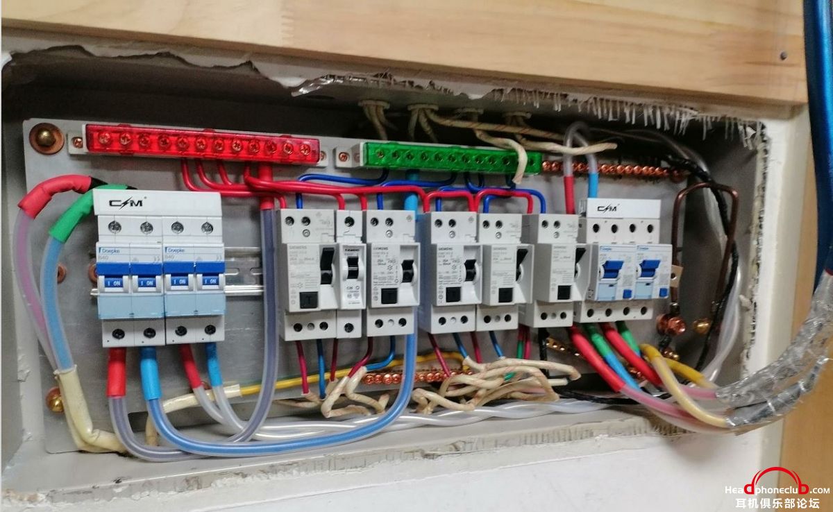

 楼主| 发表于 2024-8-26 19:10:12 | 显示全部楼层
配电箱 看似简单  实际上我搞前后 断断续续  作试验 搞了半年多
通常都是 家里的入户配电很烂  然后买一个电处理器 插到墙壁的墙插上  设备的电源线插入电处理器上
这个方式 简单  一般的烧友都会操作  我也不列外  当时我也是这样走过来的。。。。
但是随着听音乐的时间越长  听感的增加 你会发现 滤波器会压缩声音    隔离牛过分过滤的背景安静 及音染增加  线性电源线更是。。。
基础的电 搞的扎实后  入户电的 原始/ 自然/活跃/保留了    通过专线 插芯 空开 跳线 及专用地线 提升音质的清晰度  音色  都变的很舒服了
开始入户配电箱 这样 电器模块都是正泰   固定板是1毫米薄铁皮的
第二次局部改造  音响墙壁线路 更换了 西门子漏保
第三次改造  入户空开与音响线路 都是使用了西门子空开与漏保   {家电使用正泰漏电保护器  音响使用德国西门子空开与漏保}
同时使用古河电源线剥皮 作了1米长跳线  地线输出增加了紫铜棒
固定板也从新设计使用了厚12毫米的6061铝合金板 地线质量也改善了    把原来的薄铁板 扔了

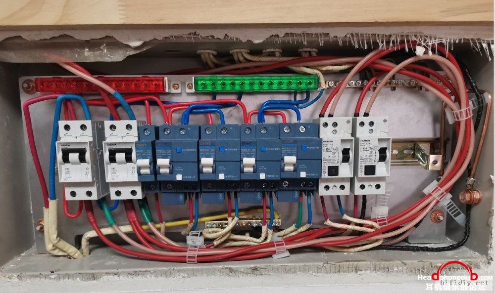

第四次改造  把入户跳线与音响漏保全部更换为德国西门子空开与漏保  在空开与漏保之间 增加了避雷模块 防止夏天下雨打雷 产生雷击设备
并且 增加了外部明装 古河电源线2条 进行音响明装线主线使用  替换掉了墙壁里面的电线
第五次改造 将串联方式 改造成 并联方式  去掉避雷模块  部分跳线进行了套管绝缘保护处理   原因是{上游主线路 已经安装了避雷模块}

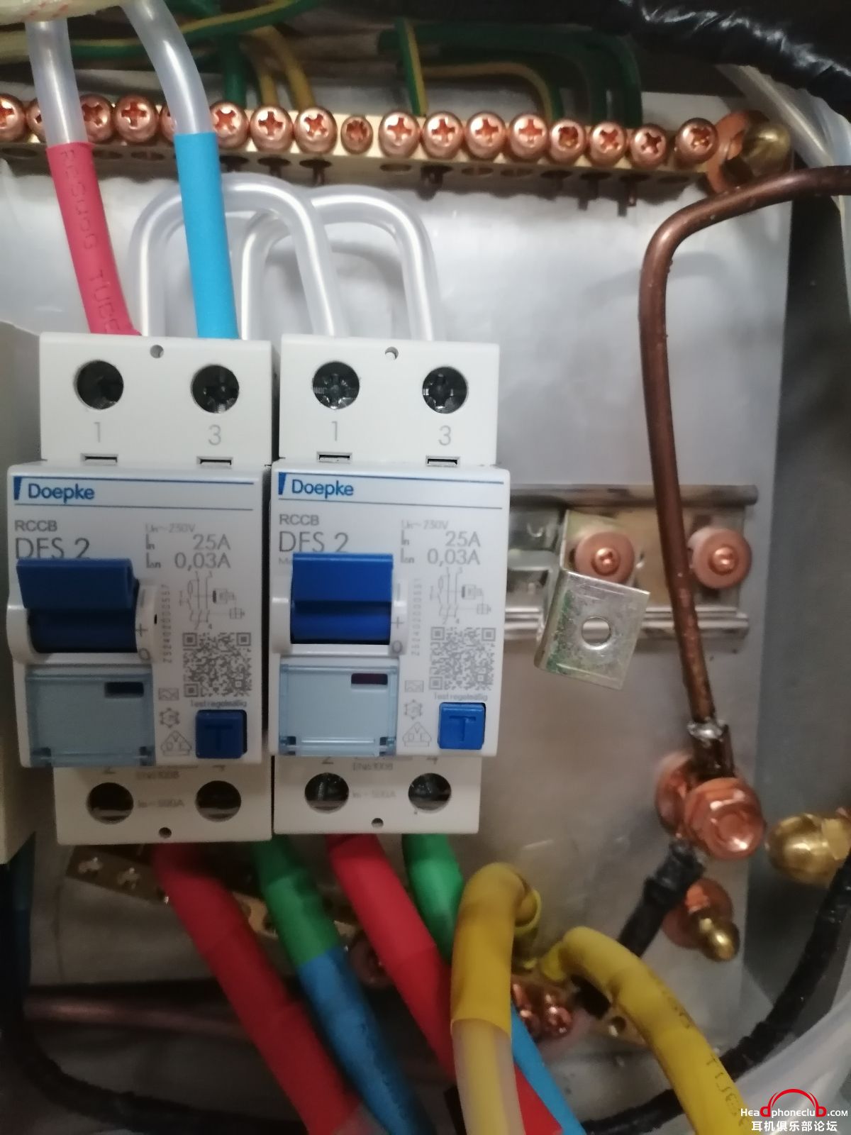

第六次改造 音响的空开与漏保 更换了 多普克空开与漏保 同时使用了汇流排 简化了跳线的数量  在跳线上使用了纯银单股电源线 用双绞的方式 替换掉了 古河跳线
中间家电全部使用德国西门子空开与漏保   音响线路 使用多普克空开与漏保  跳线采用1米长银跳线+汇流排方式进行  方便调音
第七次修改   入户空开跳线 更换了倍耐力电源线 当跳线 给火排 零排
第八次修改   空开漏保使用纯银跳线+双绞纯银跳线
将入户配电箱 隐藏到书法后面
1.紫铜汇流排
跳线与空开的接触 很重要  电工中常用的汇流排就可以很好的解决这个接触压紧的问题
但是汇流排在音响空开调整中  也有缺点  就是不能调音  材质只能是统一的紫铜
2.单股芯跳线折弯
而使用跳线则可以灵活调音  比如:火线跳线用金线  零线跳线用银线  也或者火线/ 零线跳线都用银线   紫铜汇流排就不能完成这种调音
个人体会是使用单股跳线折弯一下 就代替了接线端子的扁插 而且很牢固不会出现扁插脱离的问题。
但跳线使用中 也有缺点 就是没有汇流排那样简洁 可以很方便的一起将所有空开 漏保紧密结合
因此如果你需要不同材质的跳线调音就使用跳线 如果不需要调音就使用汇流排即可

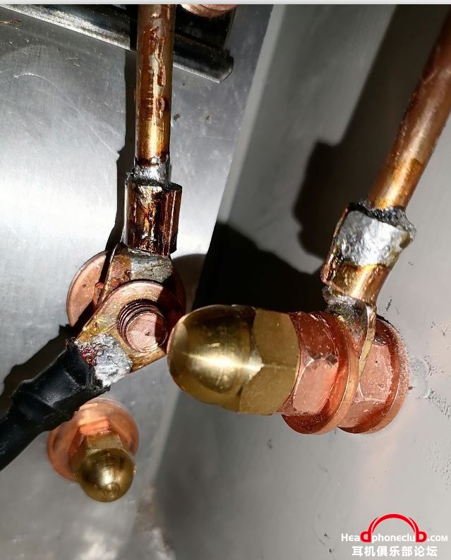

3.烫锡
单股跳线折弯虽然可以代替扁插入空开 但有时候会有软线也就是多股线   软线多股线只能烫锡 或者使用接线端子 或者使用护套
4.接线端子
软线多股线使用接线端子,相比之心 接线端子更实用
5.单股芯线直插
有时候使用单股芯直插 也可以 但是接触面积小,虽然接触面积小 但并不是不能使用 可以使用 只是与空开接触面积没有折弯那样大
对于插芯类很实用 插芯上有插孔 刚好用单股线插入 插入的同时在另外一个孔里面也放入一个棒 保持压紧平衡 接触面积大。
无论是铜线 还是银线 使用单股芯线直插插芯
6.金线/ 银线的压紧  {单股铜线硬度比银线 金线硬度高 因此铜线不需要加垫片 }
如果你用 单股的 金线 银线 作跳线  就需要特别注意 要注意保护 金线 银线不受到压紧螺丝的伤害 因为螺丝会在线上钻孔 因此需要一个铜垫片 保护 金线 银线
多股软铜线 烫锡后被尾插上的螺丝压紧后 穿孔了
用紫铜垫片垫到银线或者金线上面 保护压紧螺丝不会穿孔线
