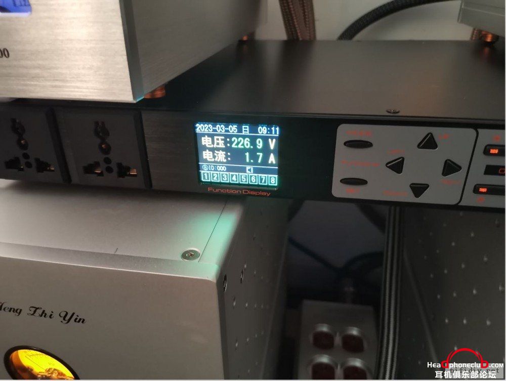

独立空开配电箱 {确保一个音响空开安装 没有多个并联 不受电磁干扰}

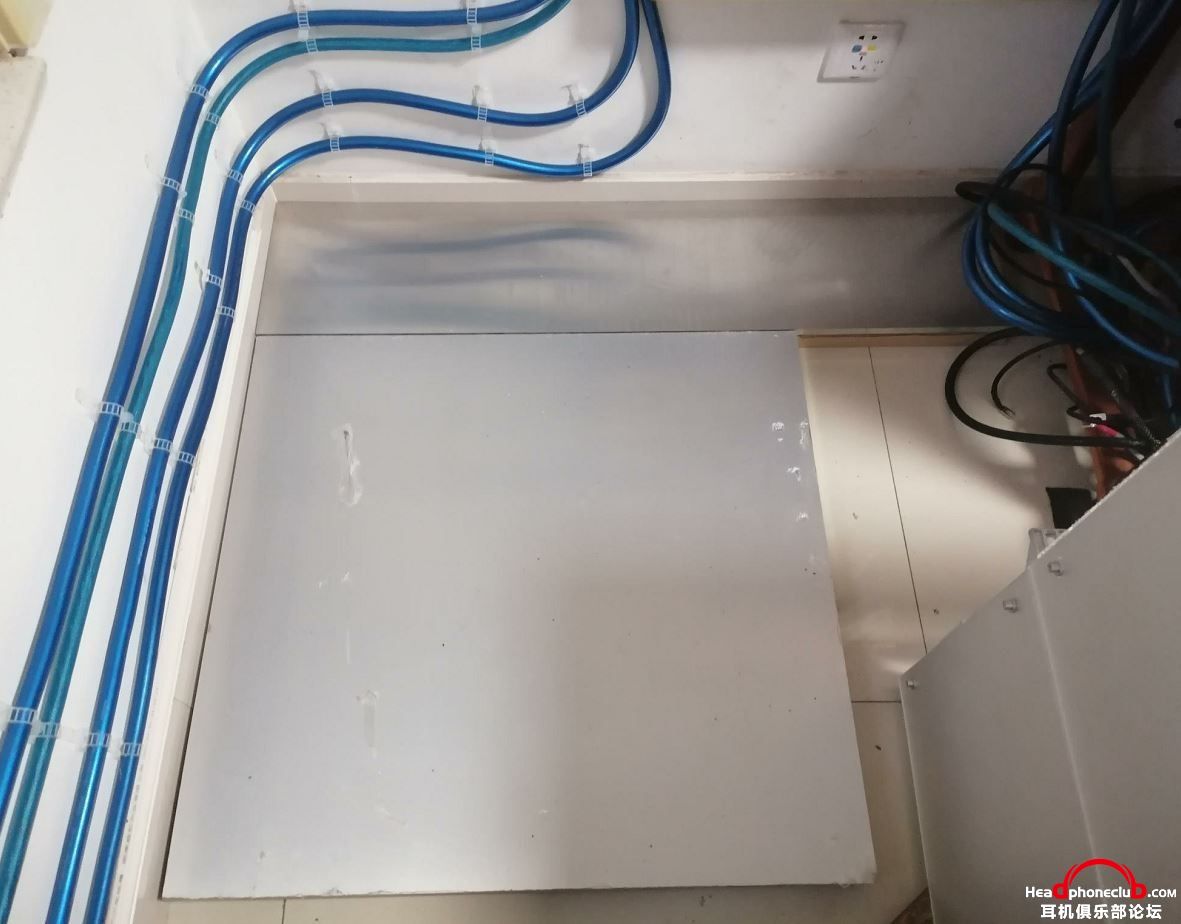

独立多路明装墙插 {确保一条专线 一个独立墙插  不受插芯串联互相电磁干扰}

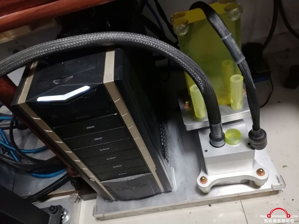

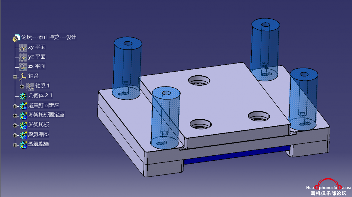

书架箱避震座{有4个避震柱子 防止书架箱掉落 用3颗避震钉托起一块避震板 上面放书架箱  进行避震 稳固且避震}

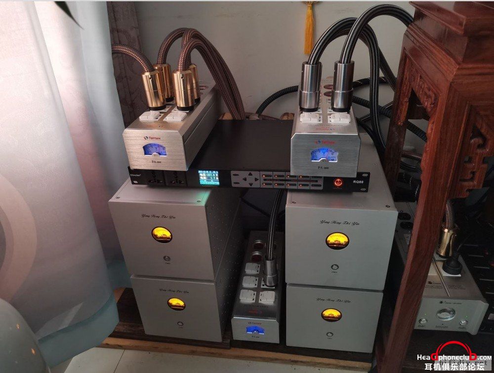

独立专线插线板 {一个插线板兼容了线架功能 确保电源线垂直固定插入插芯 不受串联并联电磁干扰}

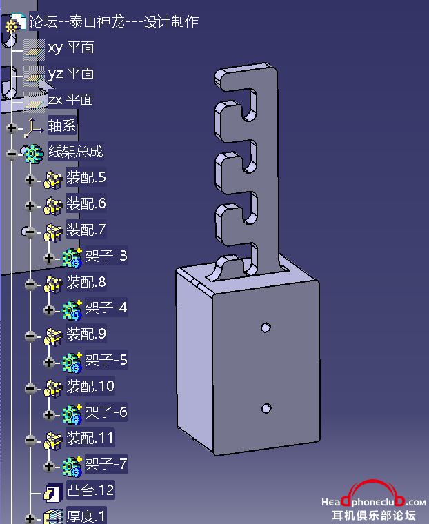

多路电源线架 {用于墙壁专线的固定与调整 可以灵活调整专线的位置高度 使用铝合金材质 同时电源线之间保持间距 抗电磁干扰 }

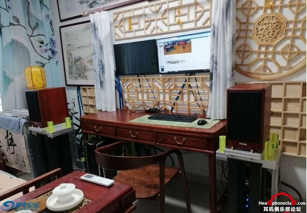

个人听音空间开始进行布局分析与下一步的声学装修作准备
听音空间房间布局 三个维度查看
分析模型与实际空间作的一样 用于后续自制设备用
墙壁上的电源线 以后用自己设计的专用线架

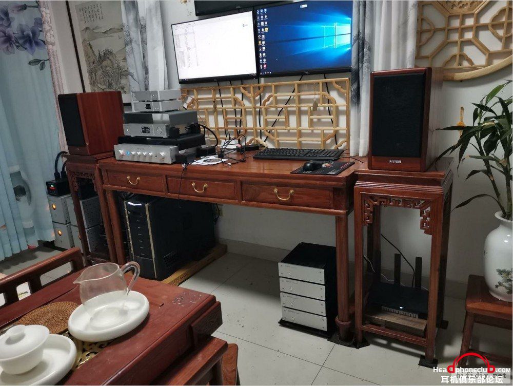

电脑与桌子摆放 与空间造型一致  用于以后的分析与改进

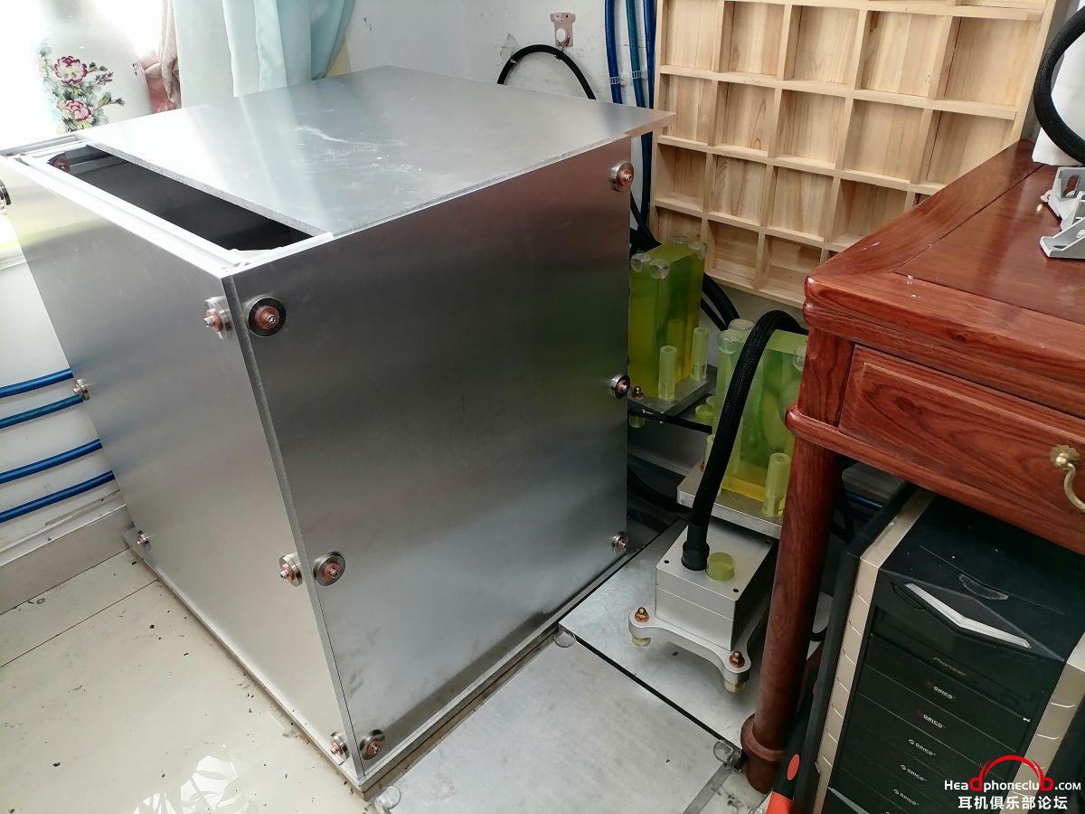

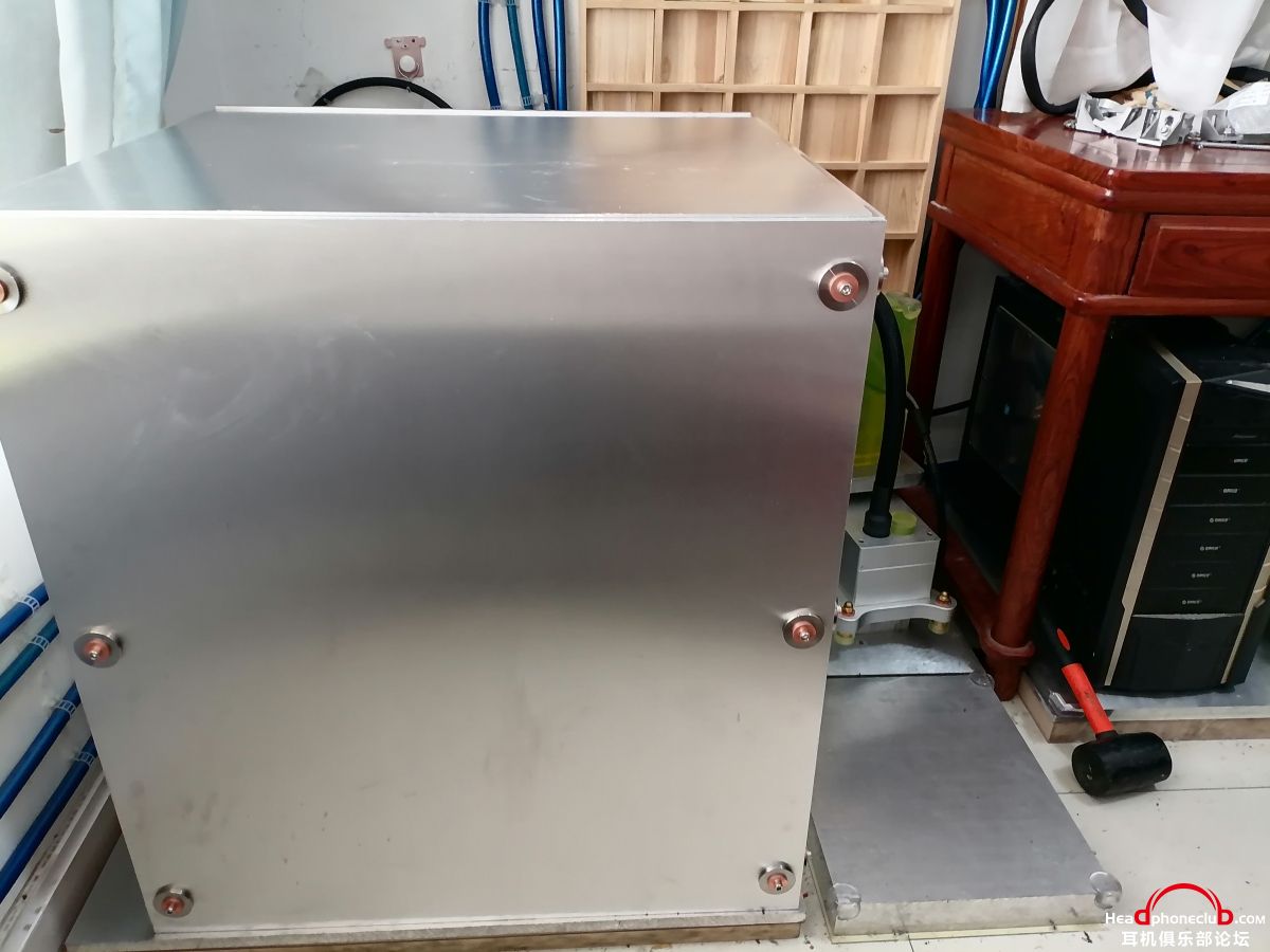

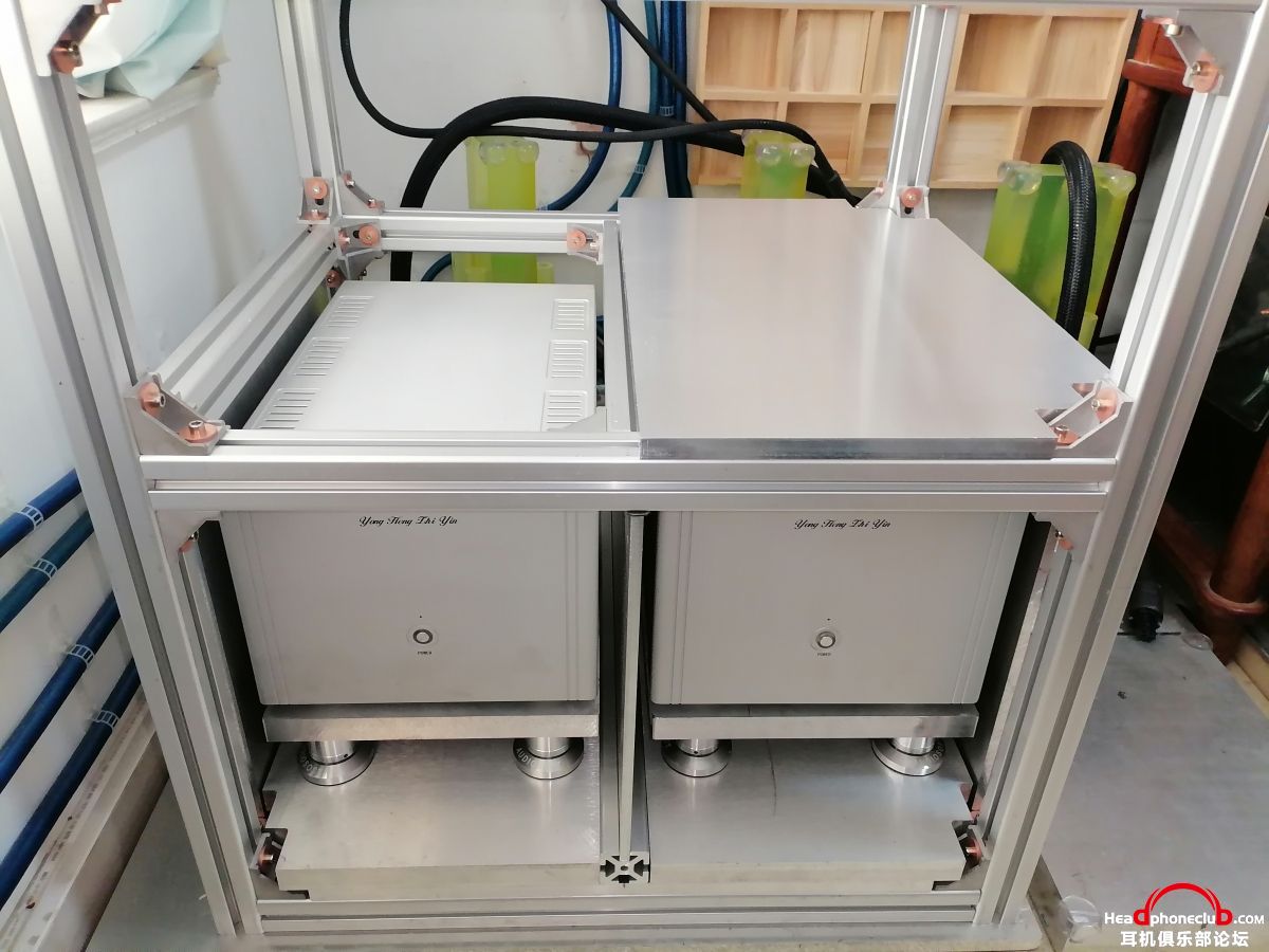

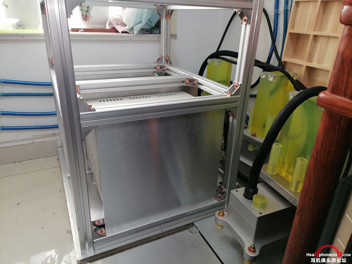

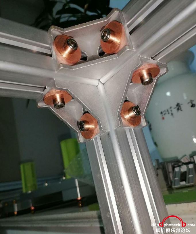

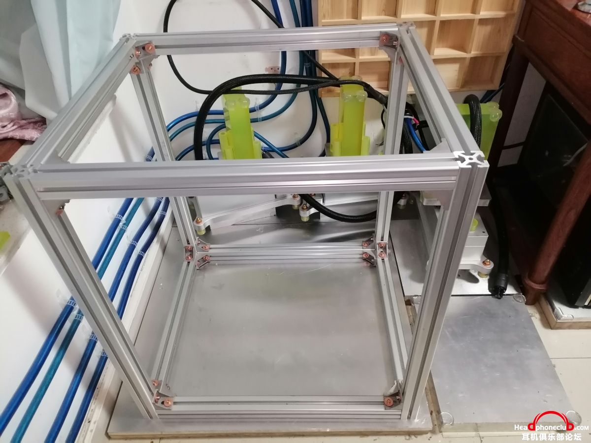

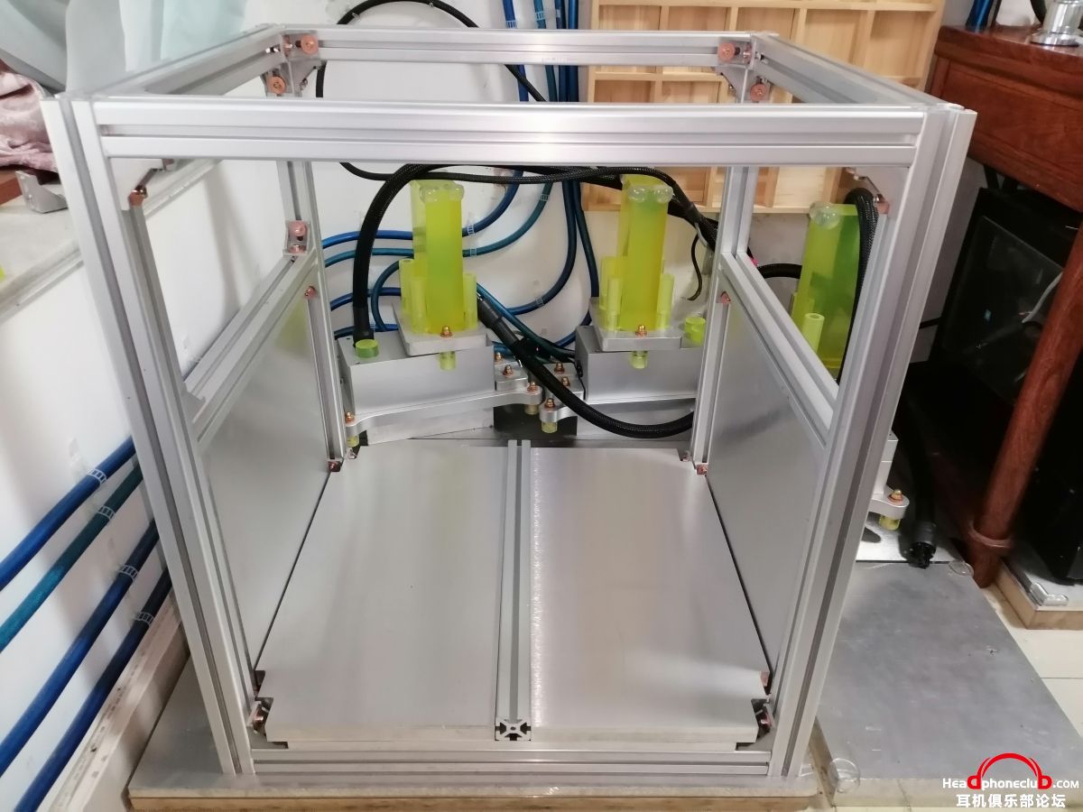

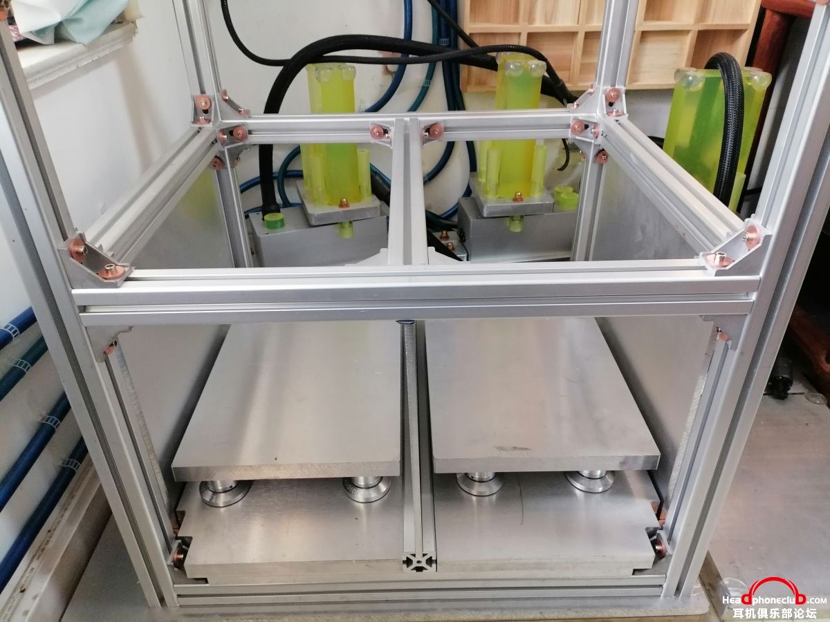

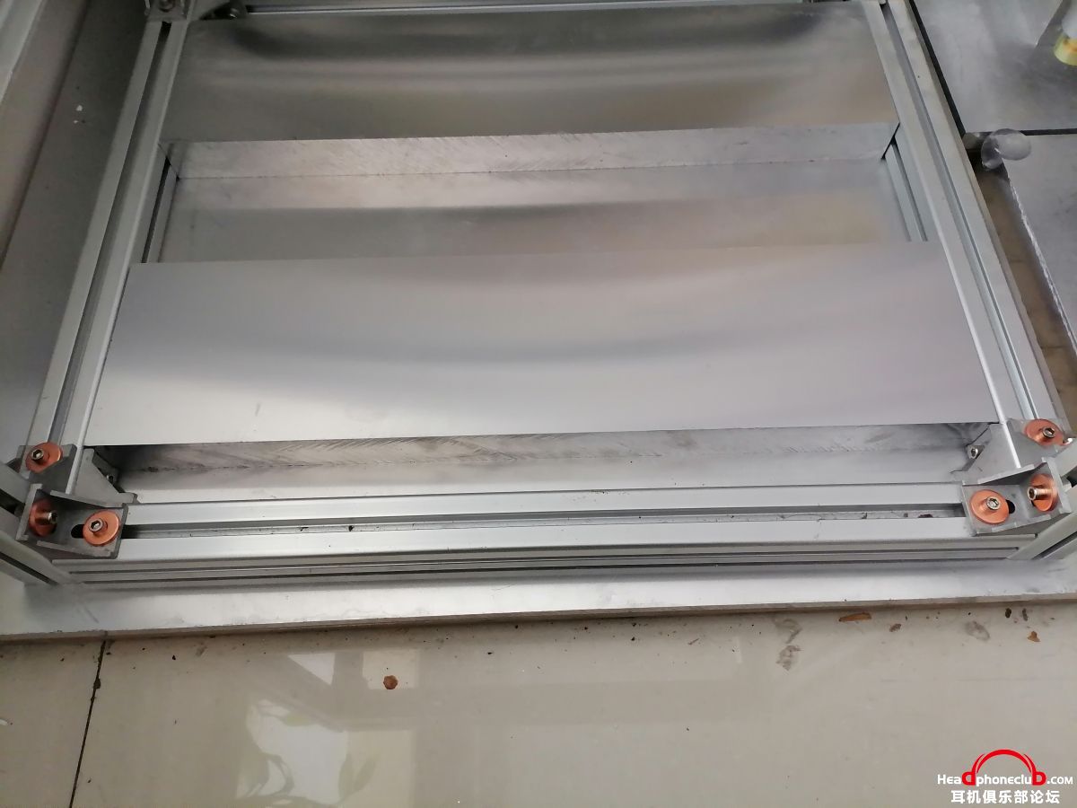

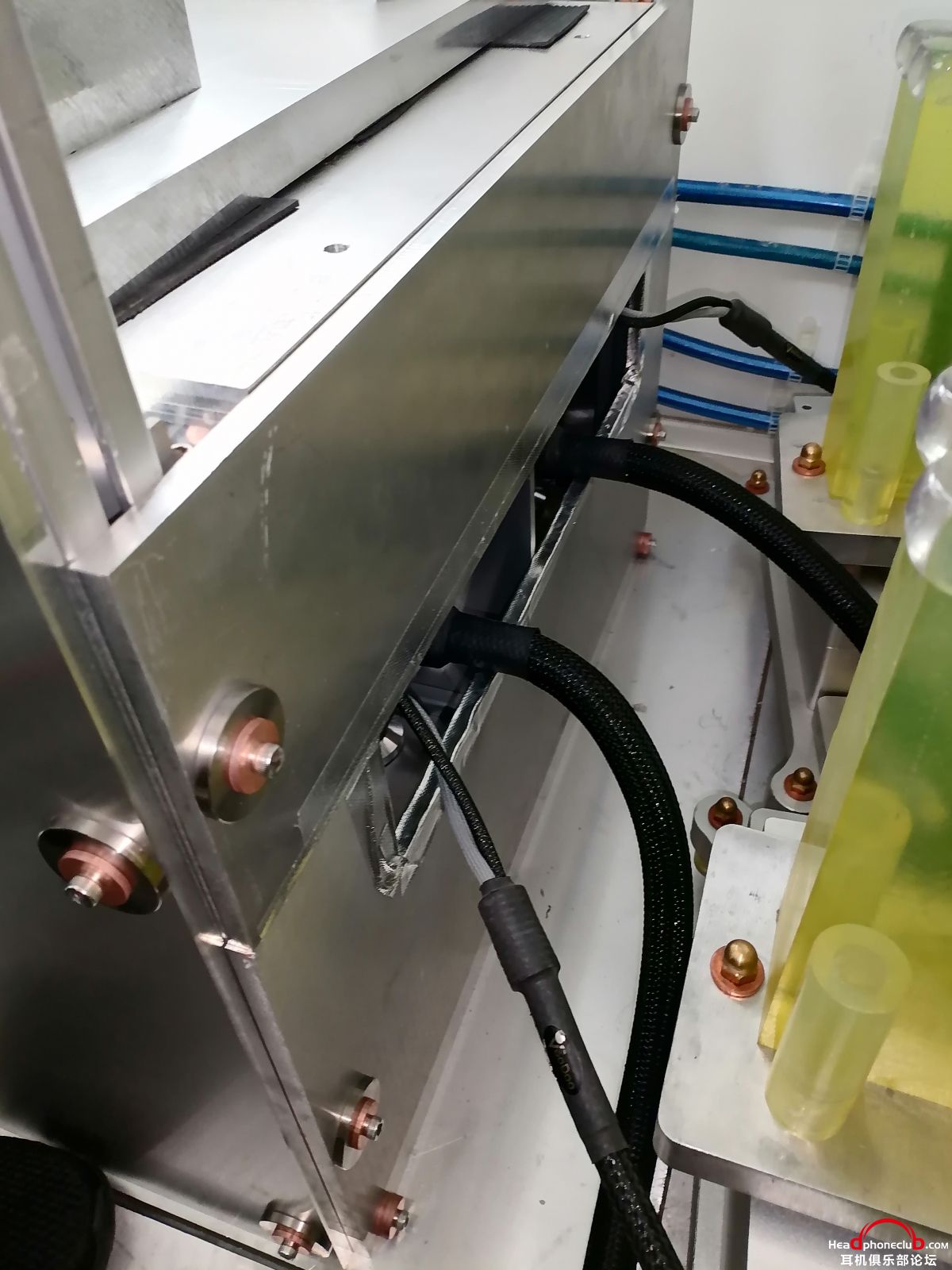

机柜是由欧标40X40铝合金型材组装,可以任意拆卸,可以调整任意高度与增加任意层数。
机柜采用了铝合金型材 有导轨滑动固定槽,在机柜里面我设计了一个电源线尾插支撑板,
为了方便拍照 我特别安装到机柜外侧导轨上 拍照展示(平时在机柜内侧导轨上)

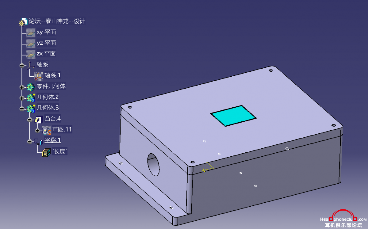

无论 功放机与解码器 摆放到机柜里面的任何高度,电源线尾插支撑板  通过导轨都可以滑动到 任何高度 保证电源线垂直插入设备 不垂斜下来。

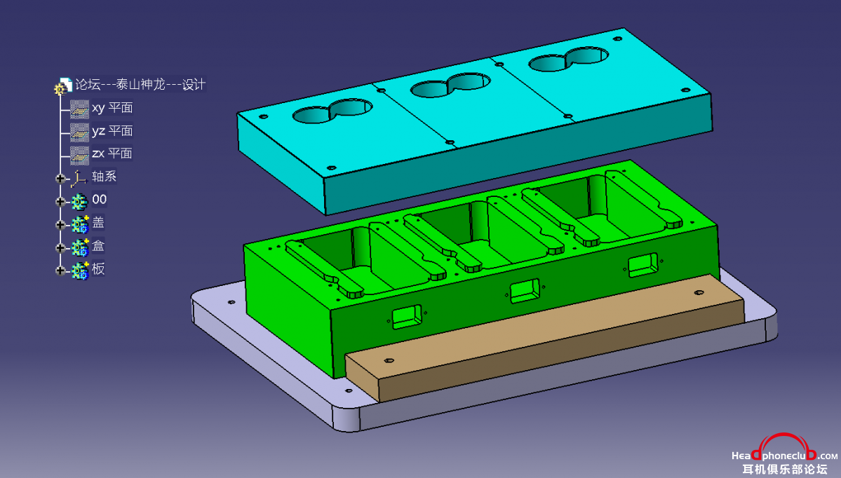

用电脑提前设计出3D模型  机柜里面的功放机采用了避震钉与铝合金托板
实际买来避震钉与设计制作出来的功放机托板与机柜
买回来标准件
开始组装散热机柜
IMG_20250119_095510_1.jpg 121638edd4d1dj42ne2udz.jpg IMG_20250119_101207_1.jpg
IMG_20250119_102116.jpg IMG_20250119_114037.jpg IMG_20250119_114349_1.jpg IMG_20250119_114150 - 副本.jpg

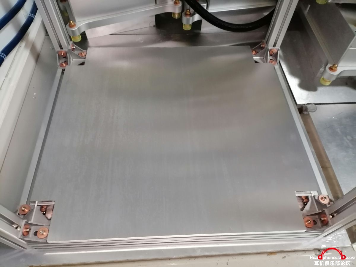

 楼主| 发表于 2024-6-27 06:31:46 | 显示全部楼层

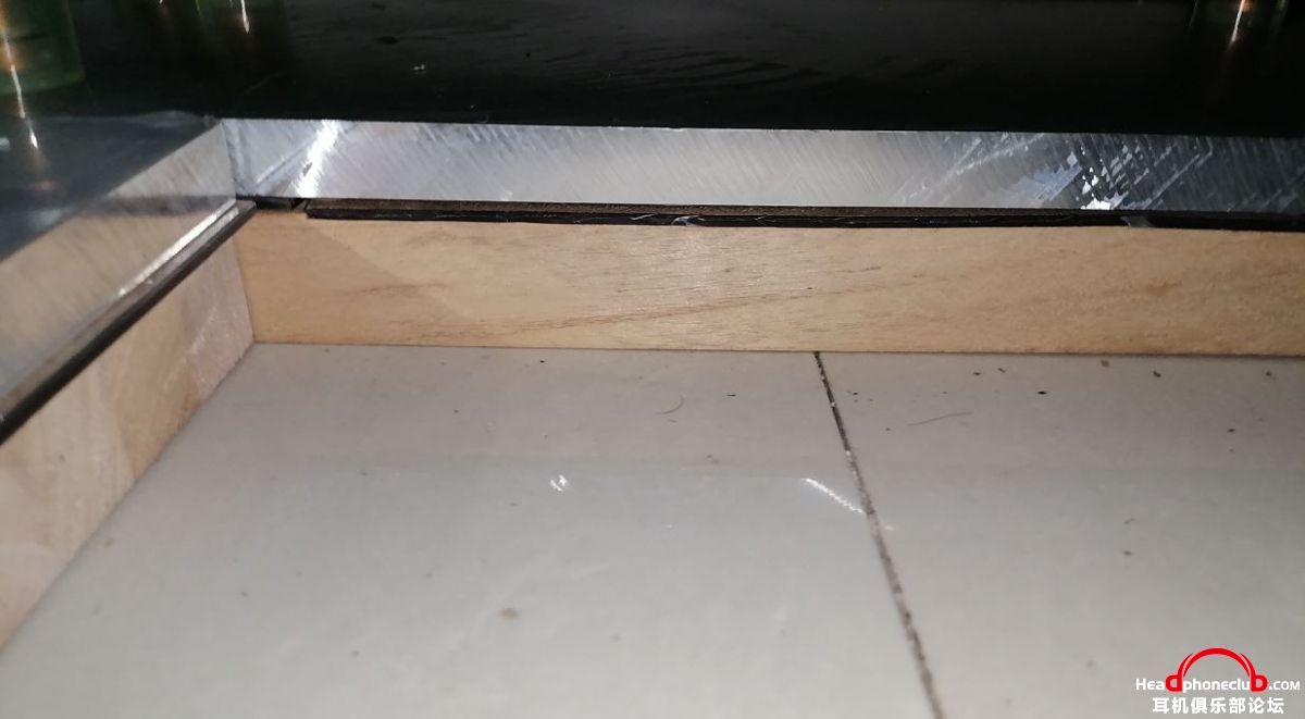

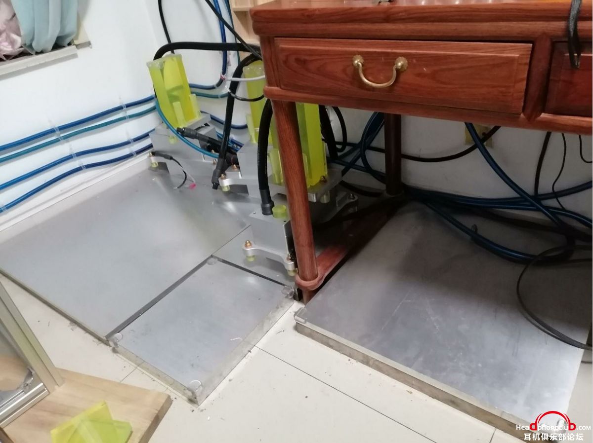

与其他烧友一样经历了 音响房间的地板  到 铺地板砖  再到  垫大理石  最后
铝合金厚板
204801kj4i24y3777rz4ni.jpg 204802l3wjpcaqsvvj8zi1.jpg 204825ztqhe7poopxv3qqc.jpg 2.JPG
铺上铝合金20毫米的厚板后,音质改善比较大,低频变的有力 清晰  很明显。

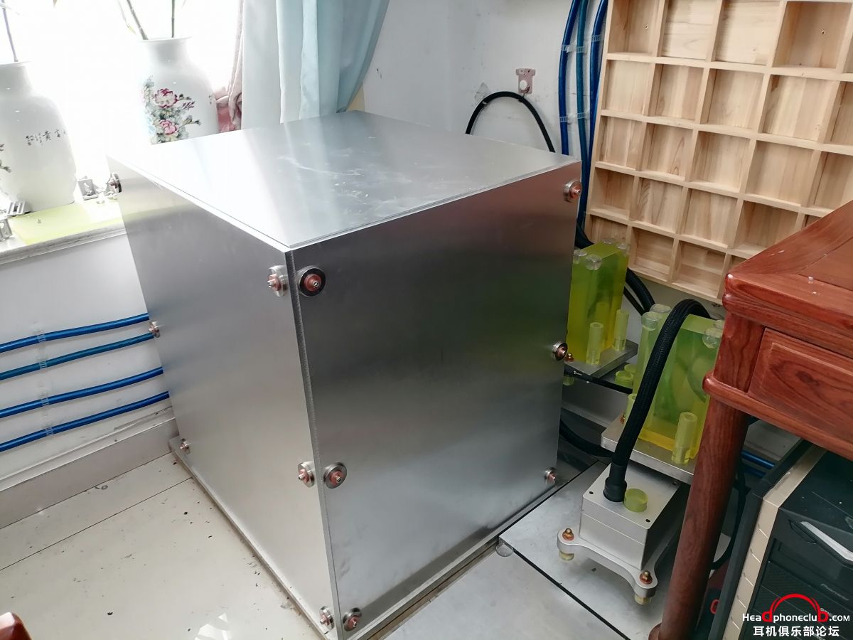

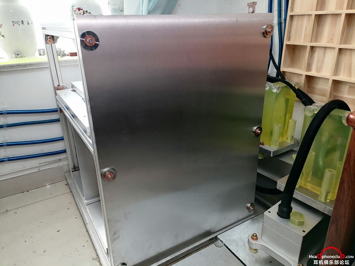

发表于 2024-6-27 09:45:10 | 显示全部楼层
把器材放在密闭铝合金箱子里,那么高温度,估计用不了多久都得坏,msb旗舰都得烧坏。
您才是人才,国内外烧友里,还没见过把器材装铝合金柜子里玩的,都是尽量越有利散热越好。  详情 回复 发表于 2024-6-28 12:56
人才! 隔着网络就知道 柜是全封闭的,我自己都不知道是全封闭的。机柜是后面有专用排风口  发表于 2024-6-27 19:55

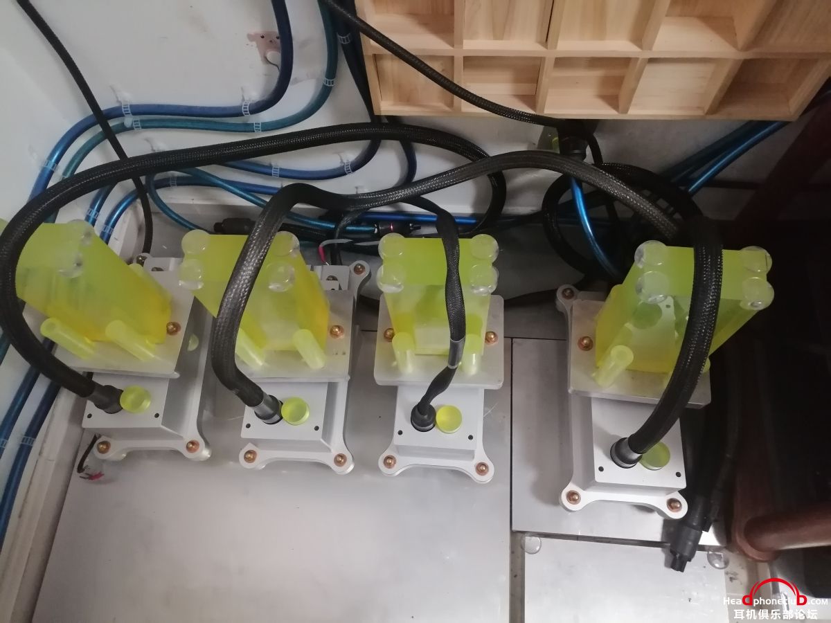

音响房间的 设备摆放地面 铺设铝合金块

发表于 2024-6-28 12:56:41 | 显示全部楼层
音响房间墙壁外刚好是空调座,机柜后面有排风孔,管道直接通墙壁外的空调座,上面安装了排风机,把机柜里面的热气直接排出去,排风机用PDU插排控制。每次听音乐就开启墙外的排风机。  发表于 2024-6-28 20:23

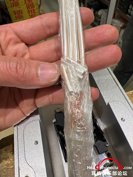

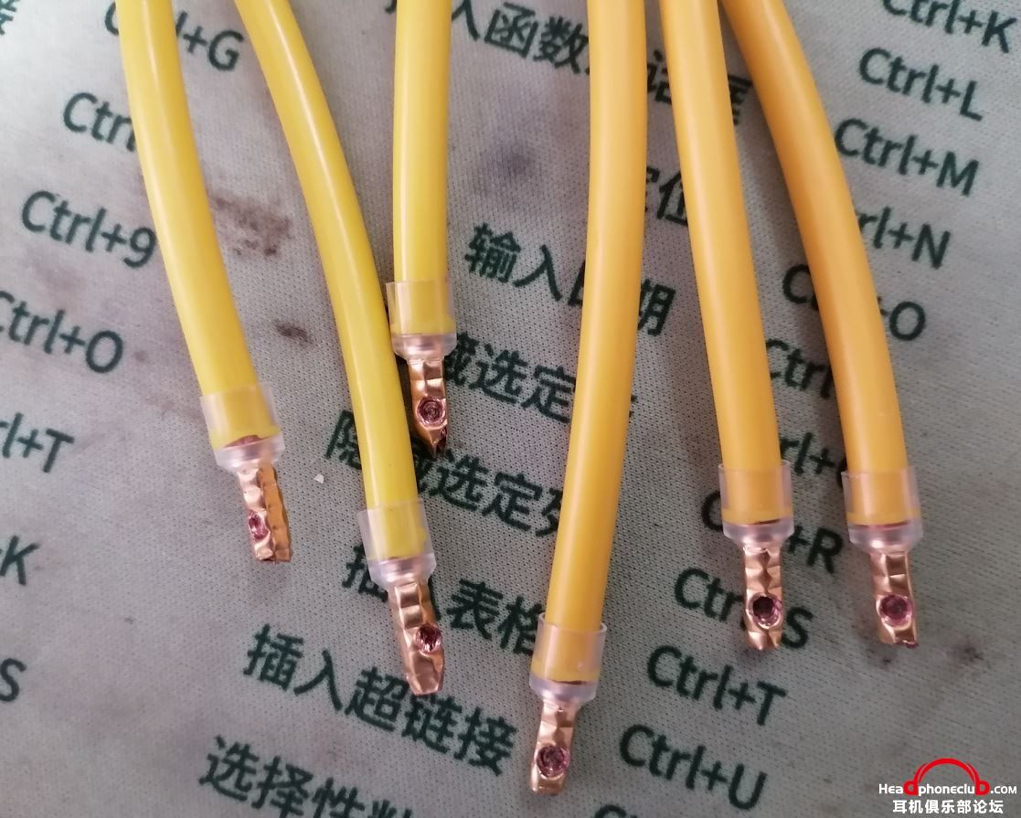

插线板里面的跳线  用了古河NCF 006尾插后 拧紧螺丝后   WBT 铜套 后 这跳线会这样破损
插线板里面的跳线  用了古河NCF 006尾插后 拧紧螺丝后   用了古河镀佬叉子 会这样 有时大力插拔 叉子会脱离线材掉下来
插线板里面的跳线  用了古河NCF 006尾插后 拧紧螺丝后   用焊锡烫线头后螺丝压紧后留下的孔
插线板里面的跳线  用了古河NCF 006尾插后 拧紧螺丝后  用了紫铜套 上面也会留下螺丝压紧的孔
网上很多烧友 反馈 纯银线 音质好 没有用过  于是 买了3米 线芯粗4毫米纯银线 用于插线板的跳线 尝试音质
bb8e17c3e2842bb82e0d5824e25f1d61 (1).png d060348115b6fe98e56d1b4e0960d786 (1).png
4毫米纯银线 采用冷压到插芯上 插孔左右 各一个银棒 保持平衡避震

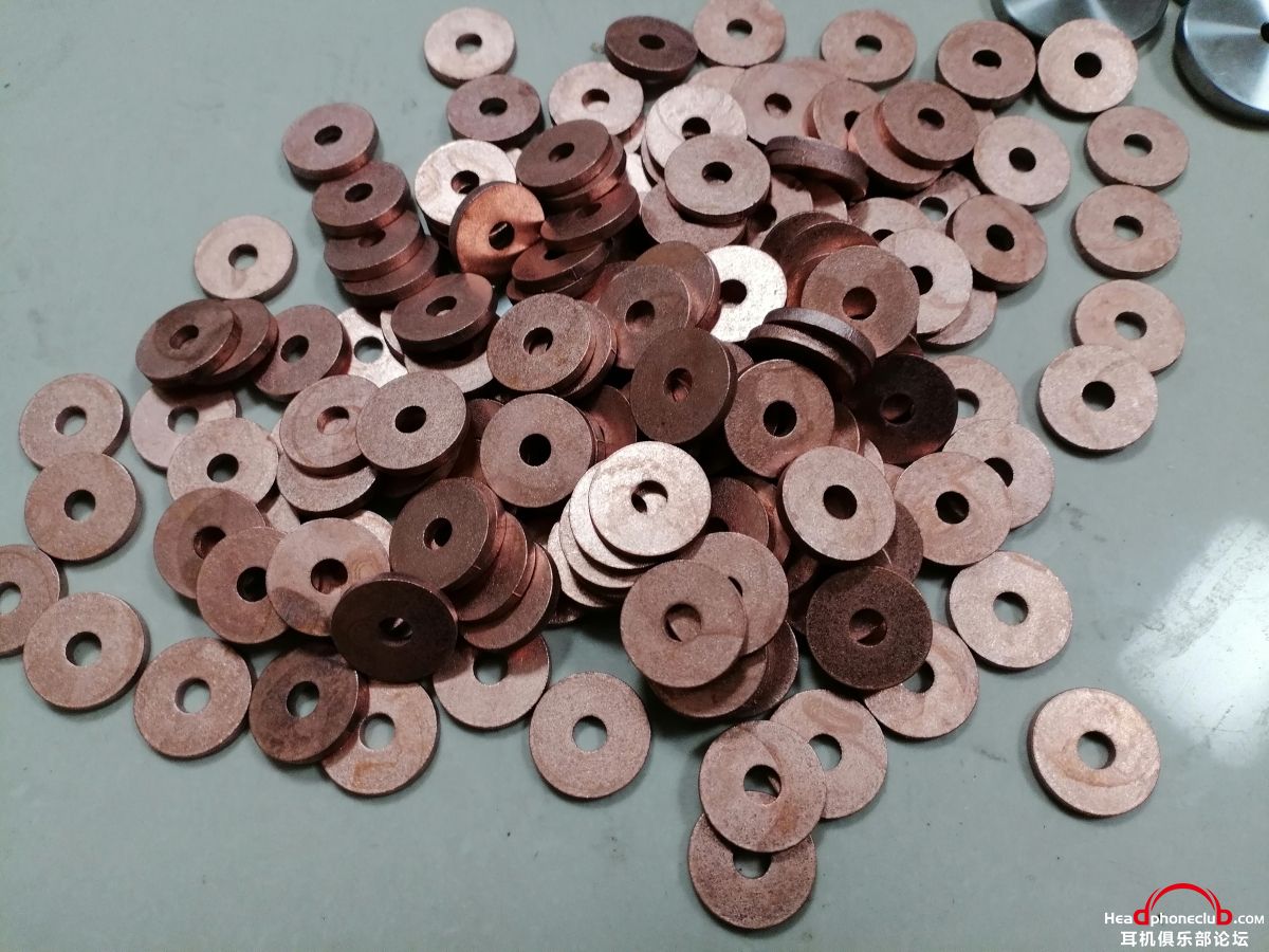

接到古河006镀佬 插尾上 银线上方用 铜片 垫上 保护银线 避免螺丝压伤   采用液氮冷冻紫铜螺丝压紧
4台银跳线 插线板作好了 使用古河NCF镀佬 旗舰GTX-D插芯
银跳线 听感是如下:
整体偏高频  高频通透 声音高亮   声音密度大  低频减少 泛音多
配合电源线如下: 使用超时空电源线 插入 高频更亮  插线板银跳线 不适合超时空电源线
使用   巫毒电源线 偏中低频   采用插线板银跳线 完美的会稀释了 中低频过重的问题  声音恰到好处  三频均衡 稍偏 高频一点点 声音通透 空气感  都是恰到好处
针对超时空电源线 用在纯银插线板 高频过亮的问题  进行了 插线板跳线调整  将火线更换铜线 效果出奇的好
铜线的低频   银线的通透 又回来了  通过调整跳线材质还改变音质 还是非常明显的
这个思路是看了意大利ART 50A电源线上的线芯 后采用的 意大利ART50A电源线 火线是纯铜芯  零线是 镀银线芯   地线是镀锡线芯   还有一条引流线

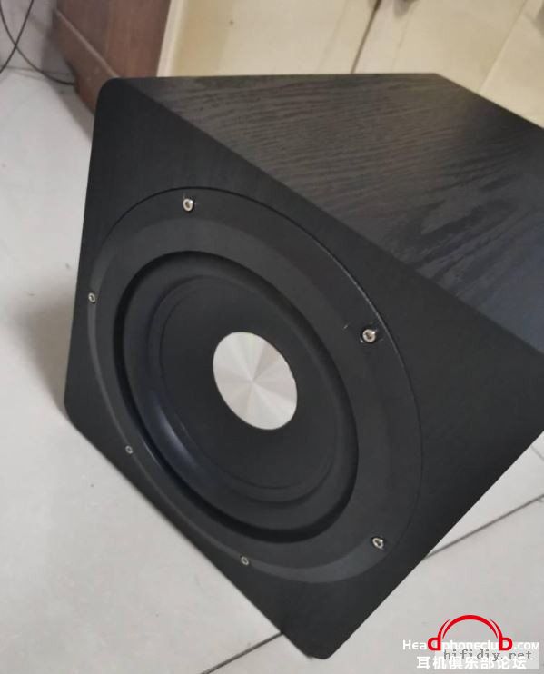

实际上低音炮也买了几种 看人家上炮心动了   也上了低音炮  上炮容易  把炮玩好难呀
低音炮也买了几种 从几百元到1万元的低音炮买了几种 后来都抛弃了 ,另外好的炮不便宜 很贵  便宜的炮基本上都是鸡肋
另外如果上炮 不如直接上高端的落地箱子  比低音炮的低频来的自然,感觉房间小还是书架箱比较合理
当时买了几种炮  拍下照片的就这一张了 其他都退货了, 就这张也是退货拍的
