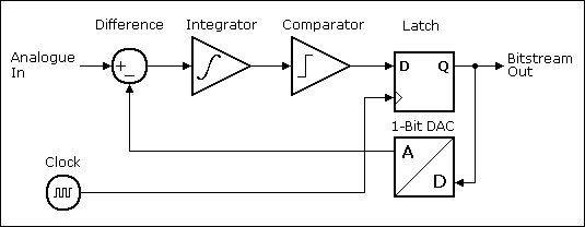

一些资料
找到一点中文资料和大家分享.Delta-sigma modulation是目前高精度ADC(一般20bit以上)里普遍采用的转换方法,注意里面用到了一个1bit的DAC.附件是一个台湾人写的简单原理,有兴趣可以参考一下.
Delta-sigma modulation.rar (212.13 KB, 下载次数: 2283)
