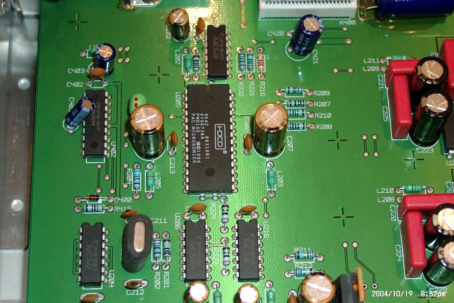

HDCD解码部分
991AE的DAC是两块20比特的PCM63P,它的档次应该要比PCM1702要高,运放用的也是有一定水准的OPA2132或OPA132,991AE还有HDCD解码功能,用的解码芯片是PMD100。
