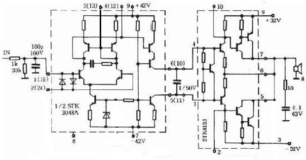

约十年前的市场上曾盛行一种由日本三洋公司厚膜功放集成电路STK3048和STK6153组成的功放板。且价格十分低廉,约20元人民币,笔者出于对三洋厚膜功放集成电路的信赖,曾根据电子报的介绍,用二块这样的功放板改制过一套功放,电源变压器用的是丹麦的700瓦环牛(二手),工作电压为±50伏,信号由一个ALPS高级密封电位器衰减后直接接入该功放的输入。试验结果表明,该功放十分了得,和我手头的另一款三洋王牌厚膜功放集成电路STK4048XI效果十分接近。STK3048是前级电压放大集成电路;电压放大采用了共射共基形式,失真比普通OCL电路低一个数量级,低至0.002%,STK6153是全对称的后级电流放大集成电路。STK3048A+6153功放板的总失真为0.008%,和STK4048XI的标称失真是一样的小。最近我利用二块这样的功放板,参考了目前已有的该功放板的各种用法,制作了一款专门驱动HD650的耳放。耳放的原理图见1。STK3048A+6153的内部电路见图2。
该耳放的主要特点叙述如下:
1、
采用150瓦的丹麦箭猪牌环牛,整流后输出直流电压达±36伏,电源能量充沛,电源品质也得到了保证。
2、
采用纯直流功放形式,取消环路负反馈电容,用另一半的STK3048A及外围元件构成输出中点零位伺服电路。用来伺服由于STK304814脚取消反馈电容后而造成STK6153输出端直流电位的漂移。取消这个电容的效果是立竿见影的,功放的失真、相移大幅度减小,声音透明度大幅提高,结像和定位大幅度改善。另外,也取消了输入电容,提高放大器的高、低频解析力。通过试验表明,反馈电容的取消,使得音质提高了至少一个数量级,输入电容的取消,使得放大器的音质又提高了一个数量级。
3、
耳机回路中必须串入开关机冲击和中点直流电压保护电路以保护昂贵的耳机。
目前,该机正在煲机试听,图片和详细试听报告将在以后贴出。这是我到目前为止听到的最好的耳机放大器,HD650在它的推动下,其音质几乎是完美的,几乎找不到任何缺点。因为我感觉,此时HD650下的声音就是现场音乐会的声音,不,可能比现场更好。因为,听钢琴曲时,我听到了非常明显的琴键击打钢弦时发出的低沉“朴朴”声,小提琴拉弓离开琴时琴弦有时有一个瞬间的类似拨弦的声音也异常清晰(在其它耳机放大器上从没听到过),更不用说歌手的呼吸和口水声了。而这些信息,在现场是无法听到的,一句话,直流放大器的音质是非直流放大器所无法超越的比拟的。由于彻底取消了音频通道中对声音影响最大的电容,声音特点是异常的直率、透明、柔和,几乎没有任何音染,结像和定位以及细微信息的还原也达到空前水准。音乐中所有的信息都还原成了一个个有具体位置的发声点,不再模棱两可和模糊不清。我可以说,听过直流放大器的人可能再也不能接受传统的有反馈和输入(甚至输出)电容的非直流放大器的声音了。

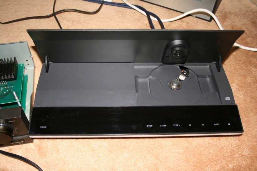

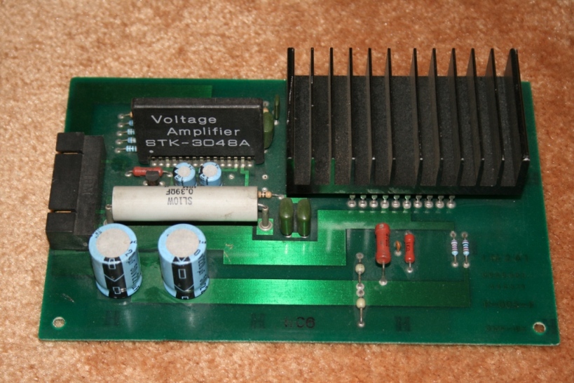

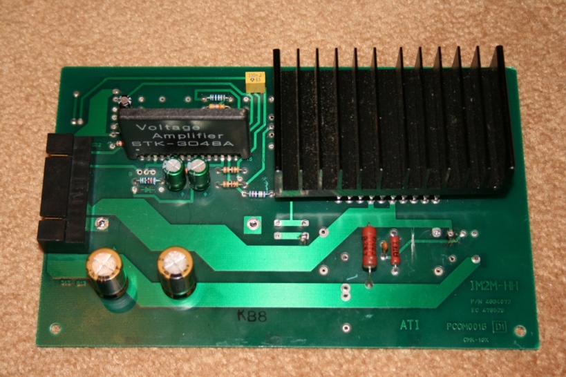

再补几张照片,耳放机箱是用现成的Technics SU-800功放改成的,原来的E型电源变压器换成了丹麦的箭猪牌环牛,只用原来功放的整流滤波和喇叭保护电路。音调部分舍弃不用。改制后功放板上的电容器也起电源滤作用,金色的是nichicon fine gold电解电容,绿色的是nichicon muse音频专用电解电容。试音音源用的是丹麦的Beogram CD4500 CD机,虽然名气不太响,但不要小看它,它的心脏部分(DAC)是和当今大名鼎鼎的马兰士CD7一样的用的是菲利普著名的DAC TDA1541A,当然,CD7用的是精选级,CD4500用的是普通级,但基本素质是差不多的,更何况,CD4500比CD7更菲利普化,转盘用的是其大名鼎鼎的摇臂转盘。是模拟味道十足的一部CD机。

照片还有
照片
152
4687
2008-12-24
 楼主| 发表于 2009-3-31 23:47:09 | 显示全部楼层
照片
照片
