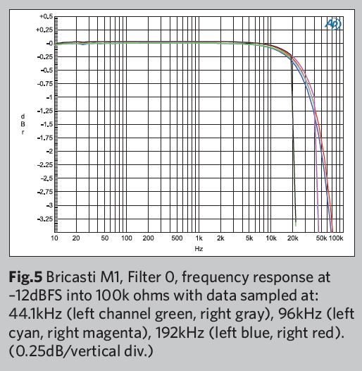

大家都知道,根据奈奎斯特采样定理,20khz以下的信号,用40khz的采样频率就足够还原了。
因为人耳听不到20khz以上的频率,所以应该是可以认为44.1khz的采样率足够了
,当然量化程度自然是越高越好,24bit啊32bit啊。
所以我的理解,所谓“高码率”数字文件,动辄96khz或192khz的采样频率;还有绝大多数的解码都采样内部升频的技术 (不升频的是极少数)
我的推测是, 是否是出于设计低通滤波器时候的冗余的考虑呢? 因为44.1khz和96khz用的滤波器不同,而96khz的滤波器在0-20khz段的波形能够做到更完美.
也就是说, 96khz的信号就算是在0-20khz的频段,还原出来效果也比48khz的好(比如,更平直).
我看有些测试图是这样的,但只能是个推测,也未必是主要原因.

http://lavryengineering.com/pdfs/lavry-sampling-theory.pdf
Clearly there are benefits to faster sampling:
1. Easier filtering (AD anti aliasing and DA anti imaging)
2. Reduction of higher frequencies attenuation at the DA side.
Indeed, such faster sampling is common practice with both AD and DA hardware. Most AD's
today are made of two sections: a front end (modulator) and a back end (decimator). The front
end operates at very fast rates (typically at 64 -512 times faster then the data output rate). The
reasons for such fast operation is outside the scope of this article. It is sufficient to state that
anti alias filtering and flatness response becomes a non issue at those rates.

是这样的,很早我就看过一篇有关这个理论的文章,高采样率本身最大的意义是降低了对低通滤波器甚至带通滤波器的要求,也就是说,如果信号达到96khz,那么低通滤波器的制造精度和难度会得到很大的缓解。否则的话,如果只有44.1khz,而低通滤波却无法严格将22k以内的信号过滤,则会导致信息带宽被那些不该出现的信号占用,最终导致有用信号的缩水。
另外一点,现代耳机对极高频信号比较敏感,hd800能还原51k的信号,所以96k信号保留下来的48khz频率的声音是能够被还原,也很有可能被耳朵感知的,继而对声音造成不容易表述或证明的影响。
当然,二者之间,前者更重要,也就是高采样信号最大的优势其实是降低低通的制作难度。
