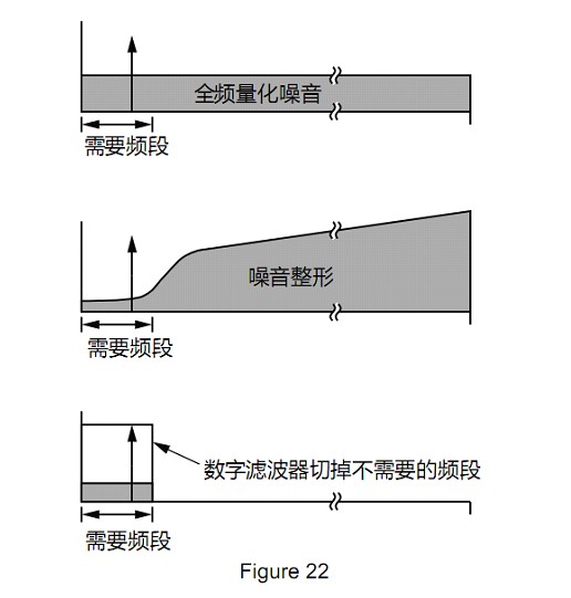

 楼主| 发表于 2013-2-4 11:21:04 | 显示全部楼层
原帖由 mvw 于 2013-2-4 11:05 发表
是这样的,很早我就看过一篇有关这个理论的文章,高采样率本身最大的意义是降低了对低通滤波器甚至带通滤波器的要求,也就是说,如果信号达到96khz,那么低通滤波器的制造精度和难度会得到很大的缓解。否则的话, ...
谢谢mvw兄,很有参考价值。不过现在很多高端解码是先用数字滤波器,尽量减轻模拟滤波的需求。
然后你看我主楼的图,似乎影响很小,当然不好说听觉上是否如此。
不过D喵提到主要是量化的噪音会降低,这我就不太懂了。
