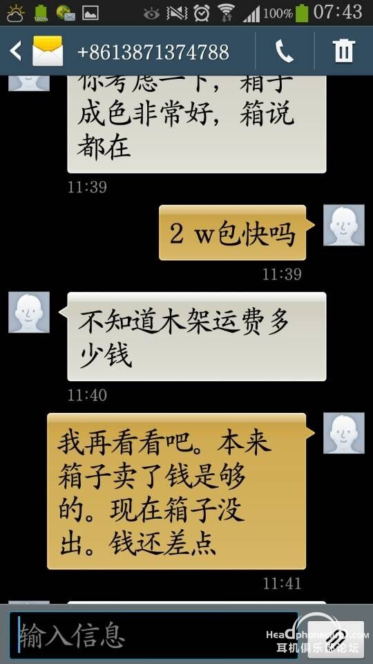

帮主ID号限流传图,帮个忙贴下
帮主和楼主短信的内容,跟楼主的描述不一样哦

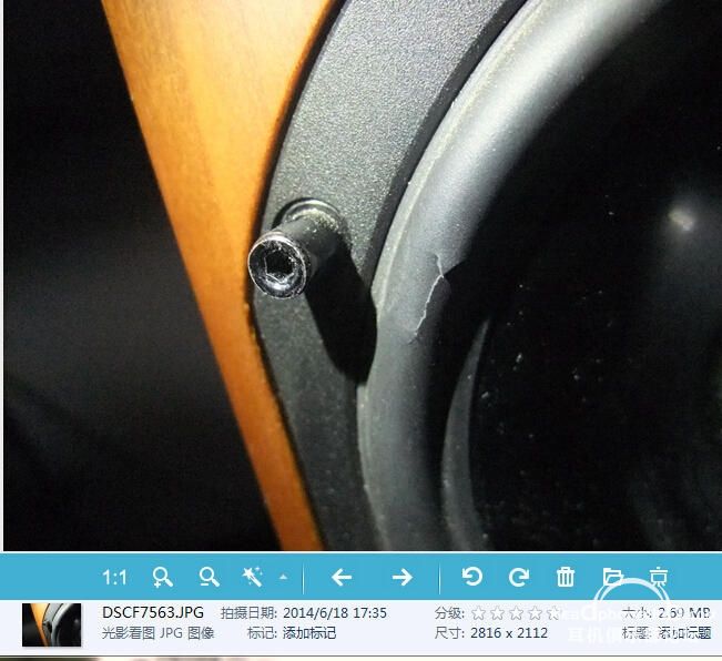

从头看到尾了,做个推理。仅仅是假想。
首先,音箱设计有问题,网罩会压橡皮边,时间长了,随着震动,老化,会折断的。我有一对箱子,喇叭老化,橡皮边自己折断,听到破音才发现。第二,卖家一直以为自己箱子很新很好,殊不知已有暗病,发货前也没有仔细检查,橡皮边破裂,不把它压下去还真看不见。再后来,大家都清楚了。个人意见,德邦是不会出问题的,真要压坏了,也不会是这样的。问题只有在买卖两头,不会出在运输。
要证实以上推理是否正确,请买家将网罩上回去,看看是否压到橡皮边,就清楚了。
如果是这样,其他飞星用家要注意了。

看到图,突然想起一个可能:物流是不是空运的?如果是空运,货仓是没有空调和加压的,那么到了万米高空,气温是零下60度到零下100度之间,大气压力很低,橡皮本来就有一定的岁数,就在低温和超低压的状态下,裂开了。
