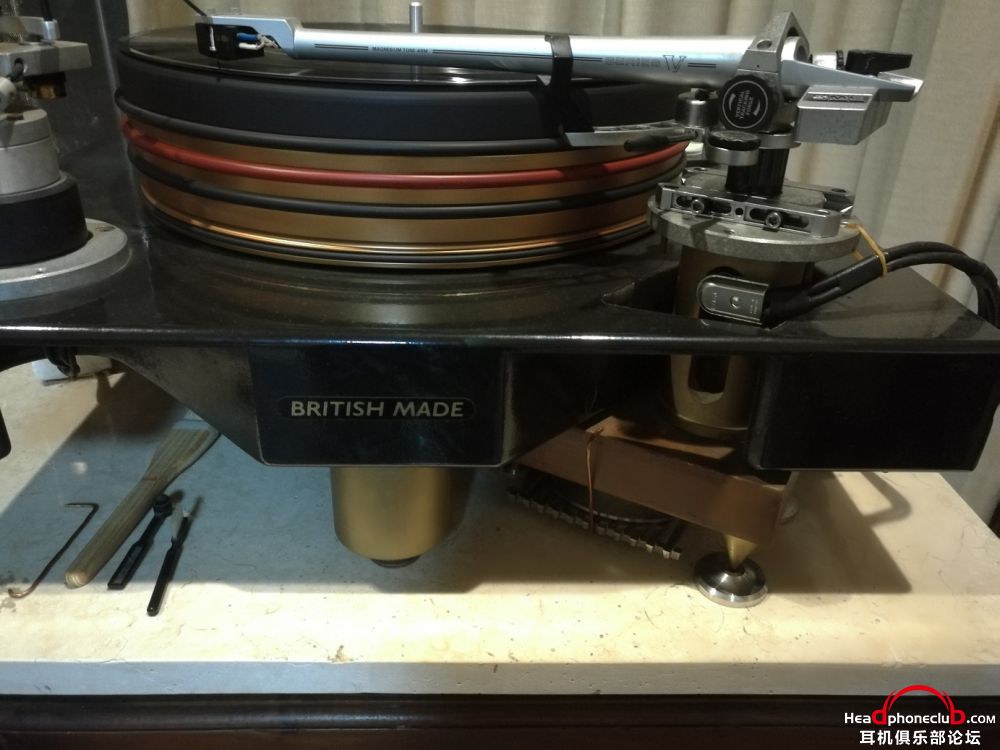

自从以前曾用MC头播放此段曲目折断唱针后,一直有心里阴影。早前试过用Denon DL103R唱头(在SME V 9寸臂)上播放出现跳针。参考网上有烧友分享讲,用Denon 103R唱头,要将针压加大接近3g,才容易成功。后再将针压加到接近3g,但仍然跳针。故马上刹车,改在Nottingham interspace 唱臂上,配高度风入门MM唱头,则可以过关。当时分析,此MM头唱针较粗而短,可能是容易成功的原因吧。
在看MC唱头播放前,我已经再三检查唱盘唱臂的基本调试,是状态良好的呀!莫非这就是我这黑胶系统配MC唱头的宿命吗?但我这个人是不信邪的。网上有人讲可以播放,这就说明与这唱头是无关的,要从本身唱盘系统去找原因。最近趁着写黑胶唱盘分享贴,又重燃想试的欲望。通过再三分析,初步锁定了唱臂座重心不够低的问题。抱着试试的心态,立刻采取了措施,通过在臂板下方加吊一只约直径100mm、厚20mm的金属飞轮(见下面的照片),一来可降低唱臂座的重心,二来也可增加臂座的质量,提高抵御各种振动的能力,即使对播放1812序曲无助,也对整个黑胶系统的避震是有益的。
加固后,义无反顾将1812碟片放上唱盘,然后按下手机的录像按钮。心想,这次无论成功与失败,都留个纪念吧。约十几分钟的时间却感觉很漫长,真正的炮声在最后的几分钟才出现。当炮声出现时,唱臂唱头却显得异常从容,居然全部顺利过关了!我的103R MC唱头针压,只按推荐值的2.5g,没有增加。这样的话,比起网上讲的要接近3g更加优秀,能将心头的魔鬼除掉,确实值得高兴。在兴奋之时,马上在本楼后加上“续4”,将此过程与大家分享,并将播放片段录像上载,有兴趣的朋友可下载试看。谢谢大家!

 楼主| 发表于 2019-4-19 14:03:17 | 显示全部楼层
再上张唱臂座加重的图,这张更清楚。
独立唱臂座,在港台及国外一些黑胶论坛发烧友里是经常见到的。总体上其避震效果是明显的。本人的臂座制作时,本来设计上重心是可以达到要求的,后来由于更换了唱盘3只大铜脚,比以前升高了,唱臂座也要一并垫高,忽视了重心上移了。这样,抗震能力是有所下降的,尽管可以应付一般的震动干扰,但由于一般MC唱头的针杆都是比MM唱头长而细,因而播放好像1812序曲这只超常态的曲目时,就无法播放了。现在再降低了重心,抗震能力就得到显著提高,即使播放其它一般的大动态曲目,音场也有提高,显得更从容淡定。

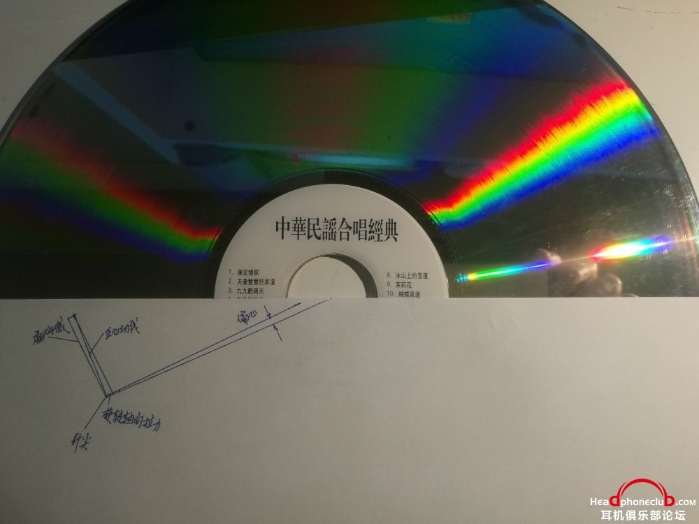

续5--经验分享:曲臂抗侧滑力调整(30楼补充)
曲臂(有些资料称胃支点臂),其循轨工作方式为圆弧循迹。此类臂使用的人最多,本人也是使用此类臂。在调试唱盘系统时,其中抗侧滑力是最难掌握的。参考资料不少,但很多没有讲清楚,有些资料又过于专业,用了很大篇幅,里面尽是一些看不明白的专业词汇,使人茫然。故此,调节时,很多人干脆按照有些资料所推荐,大约按唱重1比1来调节。当然,还有很多其它的经验说法,这里就不展开谈论了。
我这里专门和大家聊抗侧滑力,原因是认识到这个力如果不好好调整,唱机使用一段时间后,唱针磨损会出现左右不对称,这种量变会导致听感质量的明显下降。故此必须高度重视。当然,有些烧友买了一套贵价的调试碟及软件,借助工具调节,当然更好。但作为普通发烧友,如果认真重视,靠现有的手段,也能调出八九成的水准,何乐而不为呢?况且,这个参数也不是唯一的,调试也是一个近似的答案。下面,我简单分享自己的调试和看法。
1、使用一张LD碟协助调试(这个办法不是我的主意,网上已有很多推荐)
2、为什么需要一个抗侧滑力?
我是这样理解的:
由于曲臂工作在偏心圆旋转模式,一般情况下(即是未加抗侧滑力时),在播放黑胶的过程中,唱针针尖的水平受力,可以用下面的等式表示(详见图示):
(正心切向力->)  = (偏心切向力->)  + (偏心轴向力->)    (其中“->” 表示有方向的矢量)
根据这个图示及表达式,很容易明白,我们需要的抗侧滑力,就是与这个“偏心轴向力”大小相同,方向相反的力。施加抗侧滑力后,就使到唱针的水平受力处于平衡状态,从而使唱针的整个生命周期,左右两侧的磨损是一致的。
分析:
其实,我们使用LD调抗侧滑力时发现,无法使唱针在每个落针位置都不动,或者说,唱针只能滑至某一圈附近停下来,这一圈才是平衡点,其它圈则不是。原因是,当唱盘按照恒定的速度旋转,唱针在外圈向内圈移动时,不同的位置,其侧滑力是变化的。我们调试时,只能使唱针停在LD中间附近,就作为确定抗侧滑力的大小了。
至于停在哪里比较合适?我的看法是,应该停在中间偏外的位置才是比较合适的位置,此时的抗侧滑力才是较为理想的。依据是什么呢?我的依据就是尽量保证唱针的左右磨损是一致的。显然,根据唱针所走的路程,唱针处在唱片中间位置时,已经走过了超过一半的路程了,至于那个圈的位置是最佳点,我认为是没有最佳的,只有较佳的,因为影响唱针的磨损除了侧滑力,还有其他,没必要去钻牛角尖了。
由于我没有购买到那套了得的黑胶调整工具,如果哪位坛友用了此工具,能否对比一下,有工具与无工具调整的差别有多大?

发表于 2019-4-27 14:27:11 | 显示全部楼层
抗滑力不论国外国内争议最多
抗滑力随着唱臂在唱片不同部位而不同
楼主的这种方法不能说对与错
但肯定是不准确的
如果有那套加拿大的黑胶调整工具
可以用那套软件来做调整
准不准确?
至少在内圈(因为抗滑信号是第六轨)一定是准确的
至于外圈和中圈抗滑力肯定会有所变化
对于没有软件的朋友
我个人建议可以在你这种方法的基础上用耳朵再做微调
抗滑力对音色影响还是蛮大的
