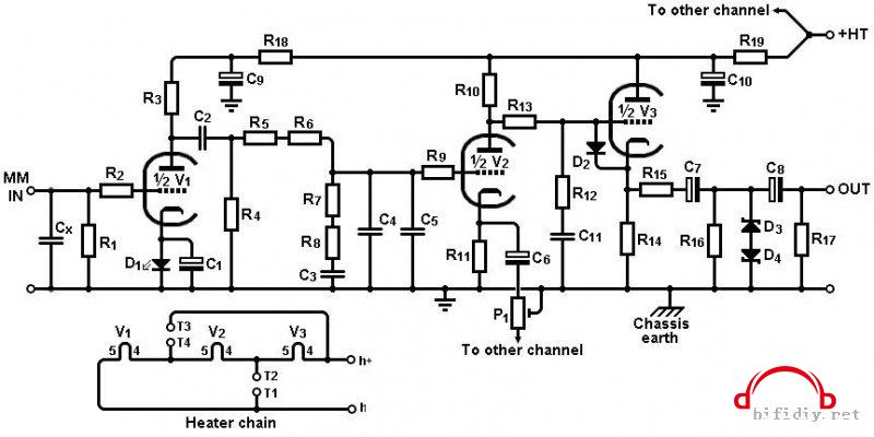

EAR 864胆前级唱放部分,是三只ECC83(12AX7)电子管,前级放大部分是ECC82与ECC83各一。这是内部图
EAR864
EAR864

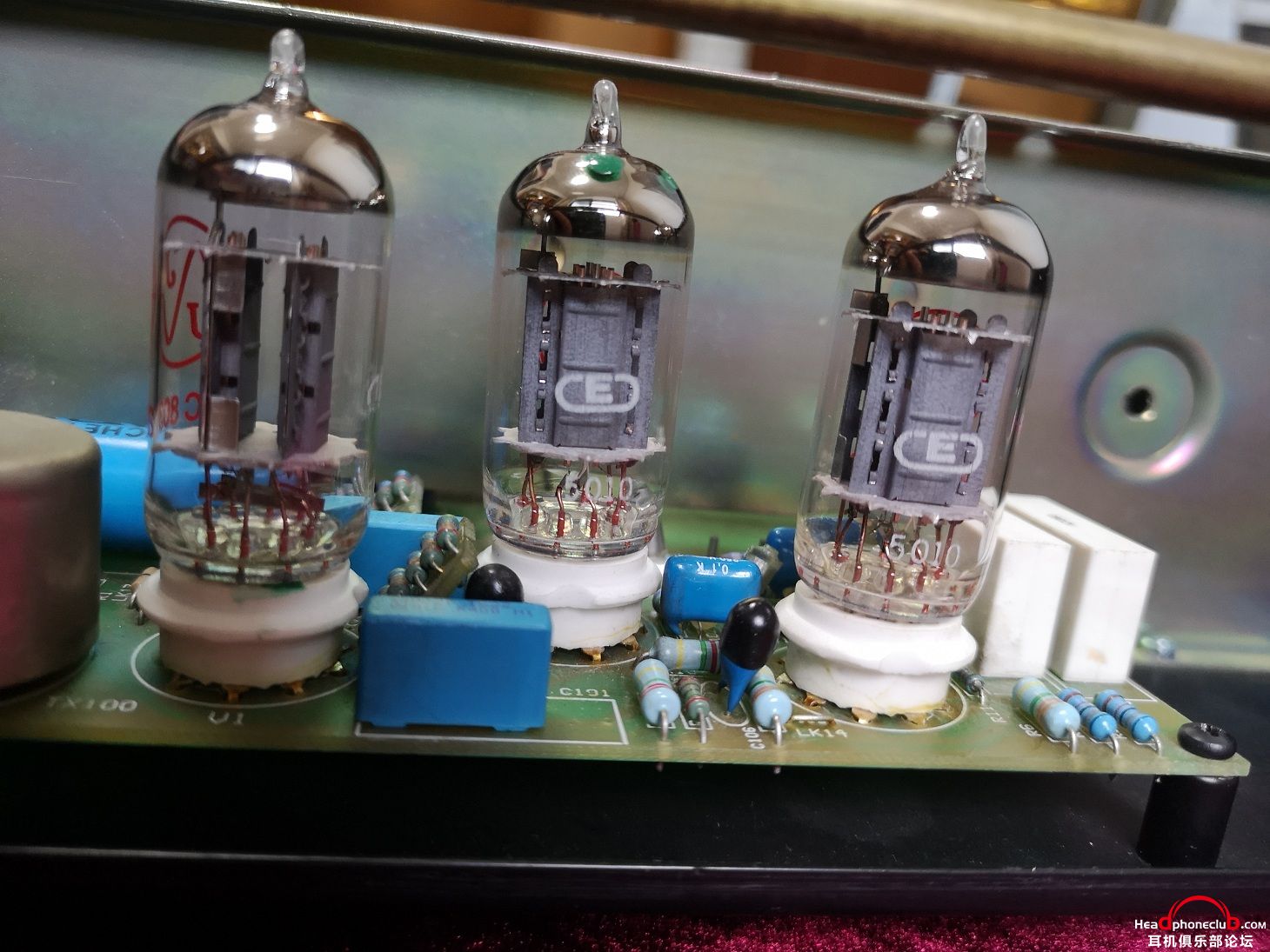

看起来,唱放部分和您的834类似

看了你发的864电路图及唱放外观图,基本清楚了。
与834P有相似部分,例如:三只胆是串联灯丝的。输入都是用一只1:10的声压牛。三只胆型号也一样。
不同之处是电路形态。相差还是蛮大的。864是衰减式的RIAA电路;834P是负反馈式的。衰减式的瞬态好于负反馈的,而噪音可能会大些。其实衰减式的难做些,对零件的要求更高。故是一部好机。
输入都是使用声压牛升压,然后到第一只管。由于要顾及MM/MC,用了一只2X2按压式开关,当MM时按下,跳过升压牛。故此,玩阻抗匹配时,是一个道理的。就是将R1(估计是47-50K)更换至较低阻值的电阻。具体可按我上面介绍的音响书籍说的办法就可以了。可以买两支空心接线铜针,焊在R1拆除后的位置,然后试着更换不同阻值电阻,进行调试音色。调完铜针不用拔走,就作为电阻插线座用。
