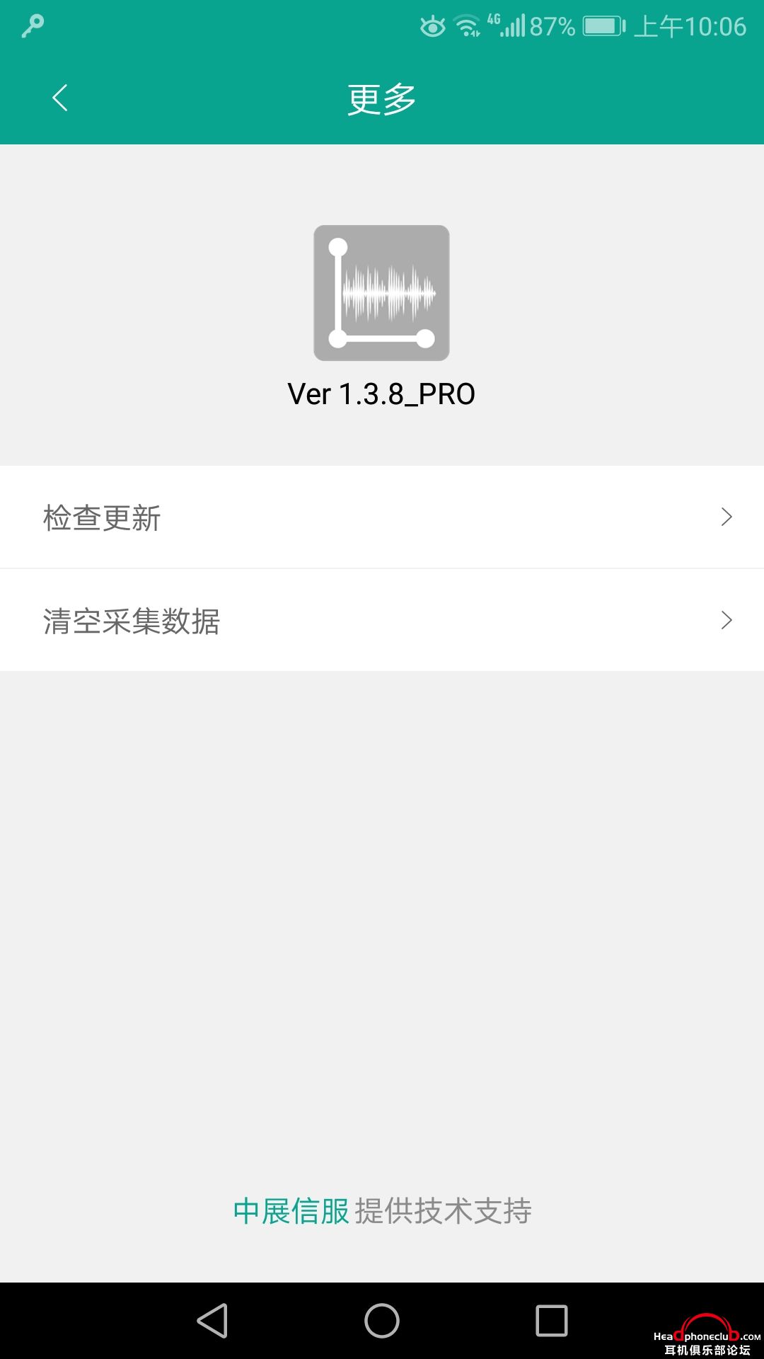

续14--使用中翼测振软件对避震措施进行复核(尾后更新)
注:目前用中翼测振软件版本:v1.3.8_PRO
我们发烧友进行任何听音活动、改进或升级设备,都需要有科学依据,这样才不会走弯路、更可避免走火入魔,使玩音响得到健康地展开。
前面的章节中,自己谈到使用手机测振APP软件,进行测振实验,并得到不少启发和收获,当时也及时进行了分享。但在分享中没有介绍所使用的软件的来龙去脉,给出的截图没有过多说明。可能有些朋友看后,尽管没有提出质疑,但会半信半疑。在此,有必要再续此话题,作进一步的说明,以证明其有效性。
选择在现在再次实验和分享,是源于近日才收到中翼斯玛特科技公司寄来的《中翼测振软件》v1.3.8_PRO。之前在网上免费下载了其试用版,感觉不错,但试用版只能提供五次的数据采样,使用起来不方便。因而早前的实验是使用其它的两三款免费软件,但效果是不那么好的。有些软件精度较高,但数据采集、保存却不方便。通过一段时间的探索,发现国内没有一款像《中翼测振》做到采样、显示、保存都比较好的软件。故此,向该软件研发单位--中翼斯玛特科技公司提出索取专业版的请求,如果购买也可以。过了一段时间后,该公司寄来了此专业版软件,使我十分之兴奋,马上安排了本次测试,对之前的一些避震措施进行复核。实际测试结果在此得到数据的支持。说明所做的避震措施的方向是正确的。

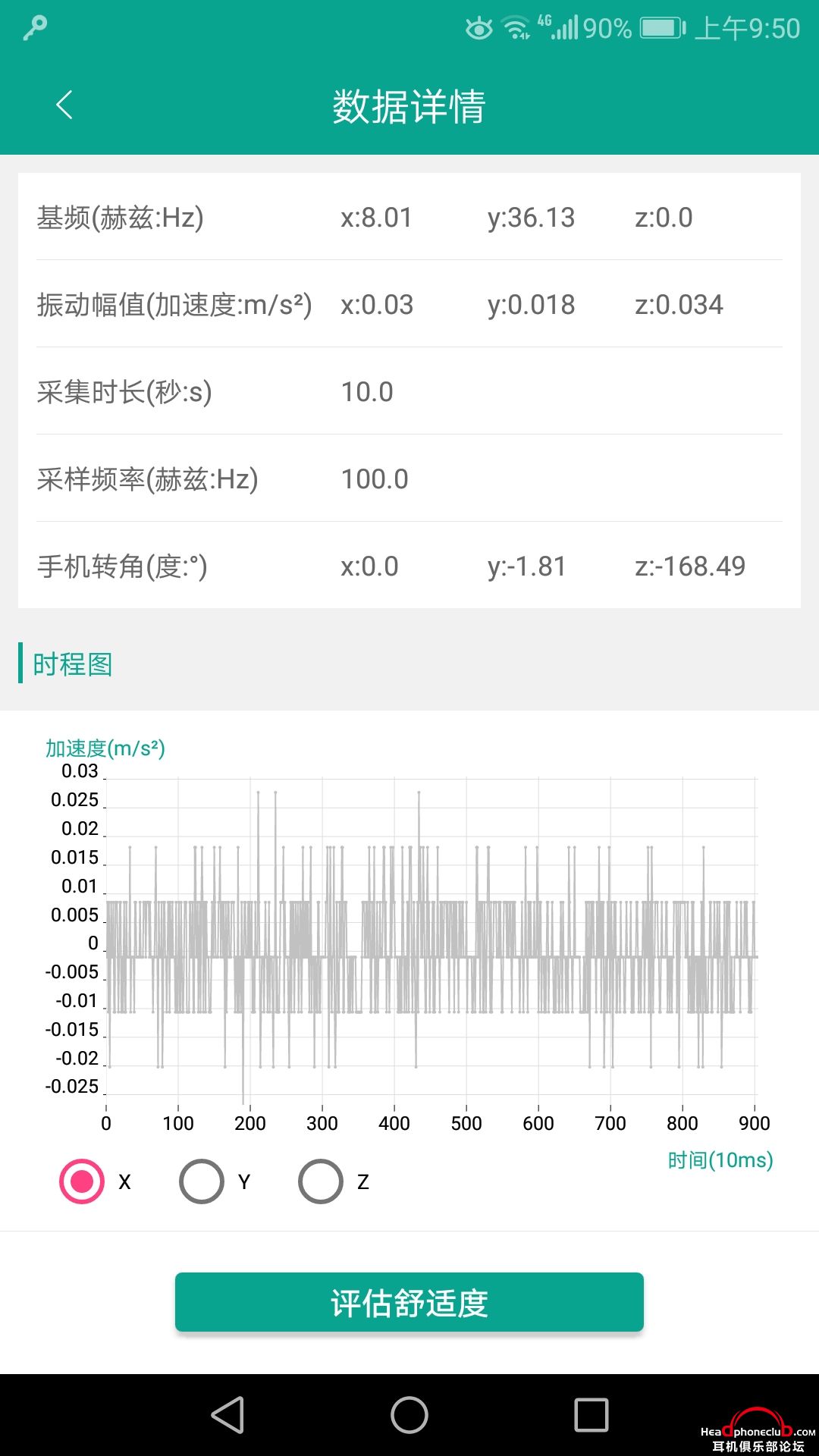

下面简单将中翼测振软件对部分测试“工面”进行振动测试的说明:
1、测试工面说明:
工面:    说明
1         转盘顶平面(石墨盘垫面)
2         转盘轴承平面(Nottingham木座面)
3         转盘承架平面(自制双层机架顶面)
4         另一个实木音响架顶面
2、测试实例:
例一:电机开、转盘停时,测试1、2、3工面结果数据:
工面   x振动  y振动  z振动  振动总计(振动单位为加速度m/s平方)
1      0.027  0.009   0.039  0.0482
2      0.032  0.018   0.032  0.0487
3      0.022  0.015   0.029  0.0393
结果说明:底支承板相对轴承支承板、转盘盘面受马达振动影响均小。
例二:电机开、转盘转时,测试2、3工面
工面   x振动  y振动  z振动  振动总计
2      0.030  0.010   0.029  0.0429
3      0.025  0.013   0.030  0.0411
结果说明:底支承板比轴承支承板受马达及转盘转动时的振动影响较小。
例三:转盘机架与音响其它设备机架比对测试
工面   x振动  y振动  z振动  振动总计
3      0.030  0.018   0.034  0.0487
4      0.024  0.026   0.036  0.0504
测试时,使用了播放“低频声浪测试音轨”,按常规听音声压作为测试的振动源。
结果说明:自制两层机架比实木机架受振动影响较小。

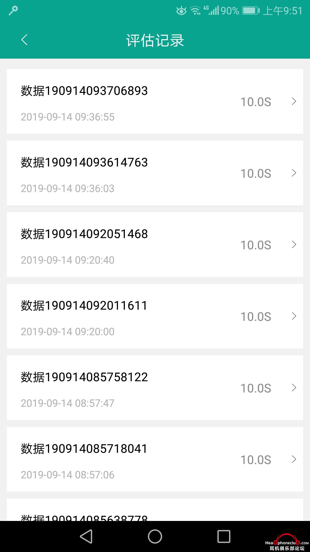

下面是中翼测振软件在使用过程中的一些截图,仅供参考。
另外,尽管使用了比较正规的软件测试,但据该软件的使用说明介绍,此软件研发目的主要用于对建筑楼宇受环境振动源的振影响测试。本人根据其原理以用作对音响设备测试,在索取软件时也与研发单位作了使用目的的说明,对方没有提出异议。另外,网上目前没有找到相关测试案例可供参考。故此,就作为自己的实验吧,测试是否合适仍需探讨。从初步结果来看,尚未找出具颠覆性的反例,推翻本人之应用。
如有不妥,望坛友指正!
