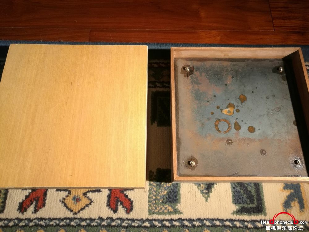

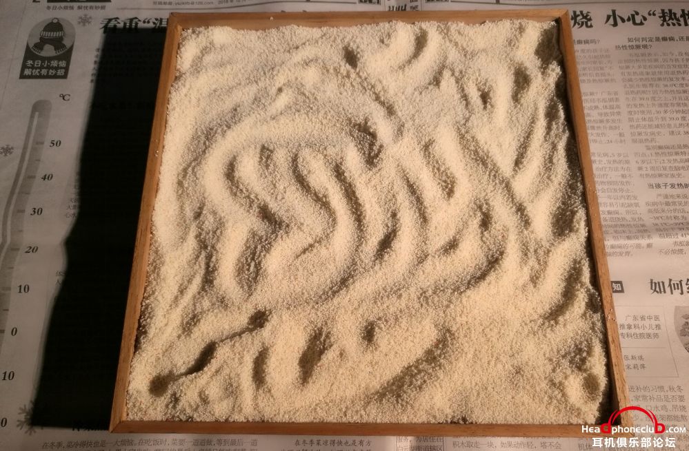

唱放的简易避震板经测试,效果还是不够理想。由于层格空间还摆放了左右两只哑铃,高度剩余量也不多,空间显得十分狭窄。由外面采购一张够分量的避震板一时不好找。本来看好Symposium板,但没有一款可以放得下,如果是它家的小垫块,性价比低且感觉分量严重不足。其它还有一些品牌不大熟悉,尺寸上同样不一定合适。故此,想到自己先组装一张小菜板试一试。其结构见下面的图示:
1、板体、板盖:板体底面由铁板和铝板分别夹着木板,增加硬度和重量
2、板体板盖背面:板盖用厚夹板做成,四角安装定位木梢,方便合拢;板底装有四只小型胶脚
3、板体放入细沙:细沙是菲律宾沙,质地较硬
4、加盖厚层板完工
5、放入架内的照片
完成后试了几天,发现效果不错。相比简单的弹簧脚、橡胶脚、硬铜钉等几种避震垫材,通过听感比较,小菜板效果是最好的。声音不温不燥,比较平衡。如果将来想升级品牌垫板,就带上它PK后再定夺。

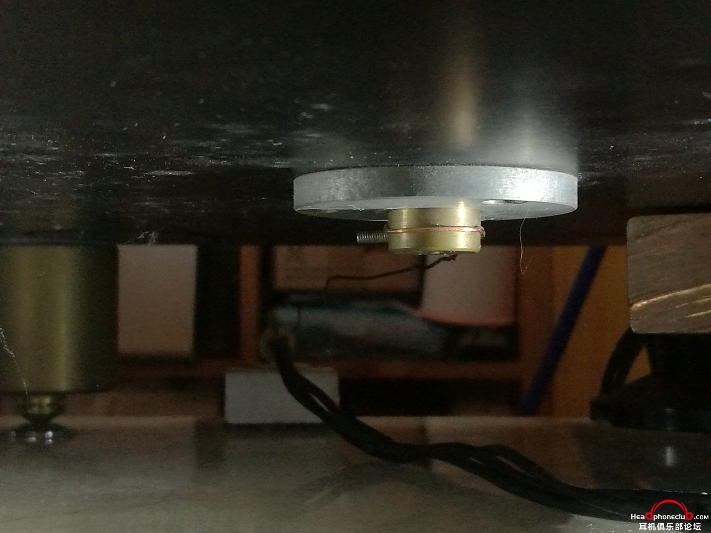

此提问本应该是问厂方的,问设计师,而不是问用户。我一向很关注接地的问题,尤其是黑胶转盘这种高精度、却又极易受到外来干扰的产品。但百密总有一疏,这事出自自己的唱盘,居然没有接地的设计。
为什么要接地?这源自转盘的材料和构造所决定的。如果唱盘表面的材料容易积聚静电,是由于轴承转动摩擦所产生的。因而转盘是需要考虑接地的设计的。
但是,为何不是每种转盘都有接地的设计呢?我的看法是,如果不是支轴设计,不存在摩擦,或摩擦很低,没有产生静电的来源;另外,转盘材料不积聚静电。此时是没必要画蛇添足去增加接地的。
有些质量较轻的支轴型的金属盘,本来是需要有接地的,考虑到重量较轻,且盘上可加垫绝缘性较好的盘垫,也可避免静电的积聚。故此,设计师为了省事一般也免去接地的设计。但高级别、重型的支轴盘,一般都有接地设计。Nottingham唱盘系列中的较重型的唱盘,也加了接地。
本唱盘,由于升级加了厚重的石墨盘垫,加强了避震,但它还有一个功能是导走静电。销售方建议用户不要在石墨盘上再放其它盘垫,包括海绵、皮革等之类的东西,其目的就是使“去静电功能”得以保证。故此,接地设计就必须有,如没有也需要增加。我认为这好比静电扫有些带一条接地线,有些却没有,道理是差不多的。总之,有比无好。
近期才发现这个问题,现在改正也为时不晚。
下图是在转盘底部的支轴部件外露机件上,加接走地线,与唱放地线相连
