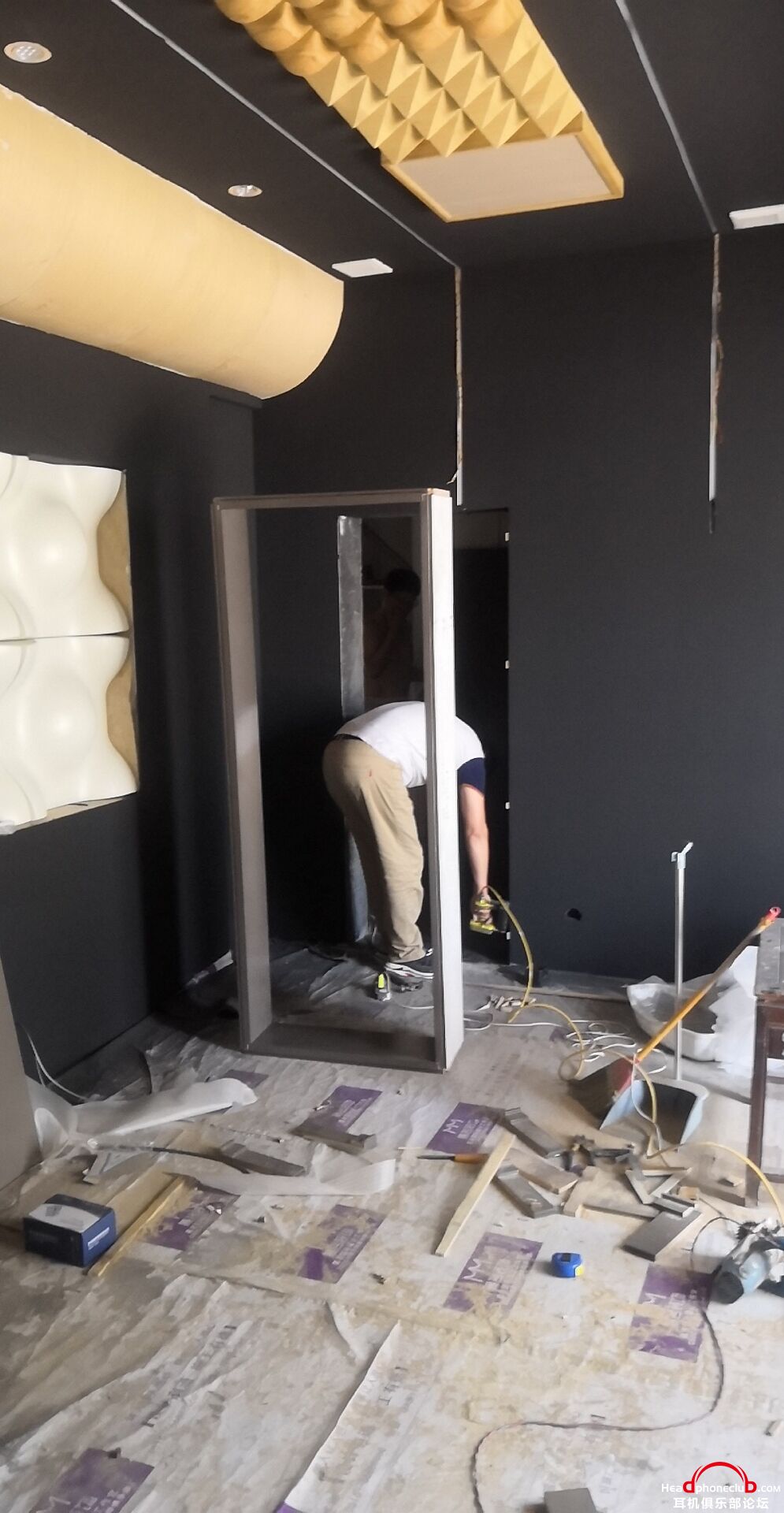

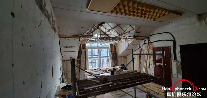

1.所有材料只针对中高频,而小弟这个帖子实际上只考虑低频的处理
2.电源是固定的,实在没有办法更换摆位了
3.小弟的环境其实比较奇葩,整个幕布墙后面是空的,只有八块扩散板、木工板和石膏板做隔离,后面是衣柜。可以理解为一个大陷阱,而整个天花板也是一个大陷阱,因此小弟在文中并没有刻意强调RT60的问题,因为消散不是我需要处理和解决的。。。
4. 此外,还有六只声博士大陷阱,整个房间设计思路是针对低频消散的,因此小弟只需要解决频响即可
