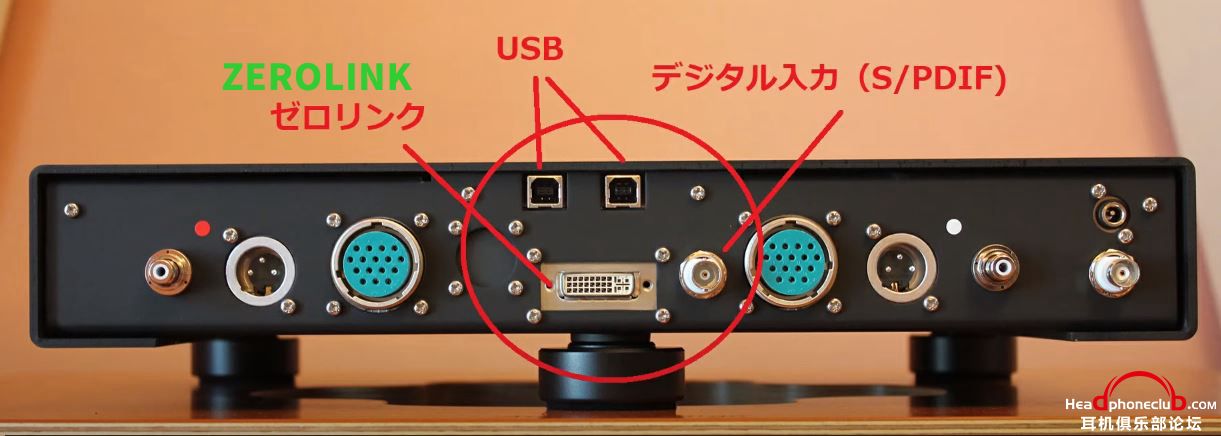

以上是新发布的SFZ网桥,注意绿色画圈部分,同时支持Diretta,zero link和SFP接口。
另外SFZ的解码也支持ZEROLINK输入
发布会现场也播放了USB输入与ZEROLINK的比较,结果是我对ZEROLINK更期待了。有兴趣大家可以听一下:https://www.youtube.com/watch?v=soMzx2NHXS8
我当初架设优化PC作为网桥也是为了能有更多扩展可能性,期待一下ZEROLINK配件和解码。
