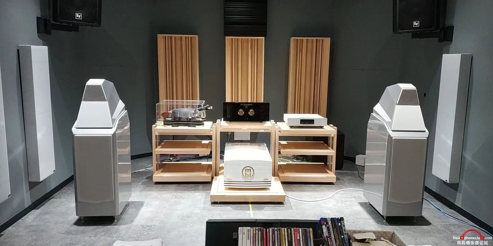

原来Ear 912+pass160.8,这几天换成MBL6100+9011, 原以为可以解决原来的头疼问题:放到有贝斯、大提琴的低音时,总有恼人的“嗡”声,弄了一年多,摆位、换线材,总是解决不了。
放黑胶、cd都一样,结果,象当铺爵士、贝拉方提之类的,根本没法听,可以说,我这里被迫排除所有爵士类音乐了。

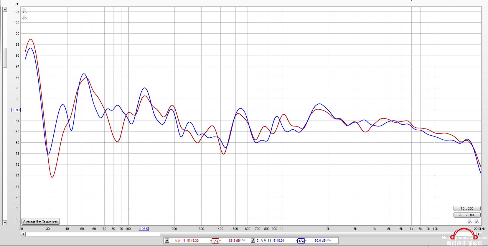

昨天测了最新的声学曲线,又用电脑连接播放各个频率的测试音频验证,基本可以确定是125Hz的声音过强造成的。
房间是长7.26、宽3.96,高2.76, 340/2.75=123Hz,所以我猜想这个是不是天花、地板之间的驻波造成的?如果真是,那怎么处理,总不能用低频陷阱铺面天花或地面。
或者,不是125hz太多,而是60Hz-110Hz太少而显得125Hz凸出?这样的话,应该想办法改善60Hz-110Hz?如果前后级之间的Rca信号线、喇叭线用对了,能增加这个频段的份量,这个问题就搞定了?如果真可以,那就比较好处理了。目前前后级之间的Rca信号线是天仙配G5参考,喇叭线是Kondo(估计Lpz吧,材质是铜的,双股线,型号不记得了)

发表于 2022-9-12 11:42:33 | 显示全部楼层
这曲线算不错的呢。仔细调调摆位和听音位置,实在不行短边换长边摆。跟线什么的根本没关系。

 楼主| 发表于 2022-9-12 11:47:27 | 显示全部楼层
附上图片

发表于 2022-9-12 12:07:51 来自手机 | 显示全部楼层
200-400hz的谷应该比120hz那点峰影响更大

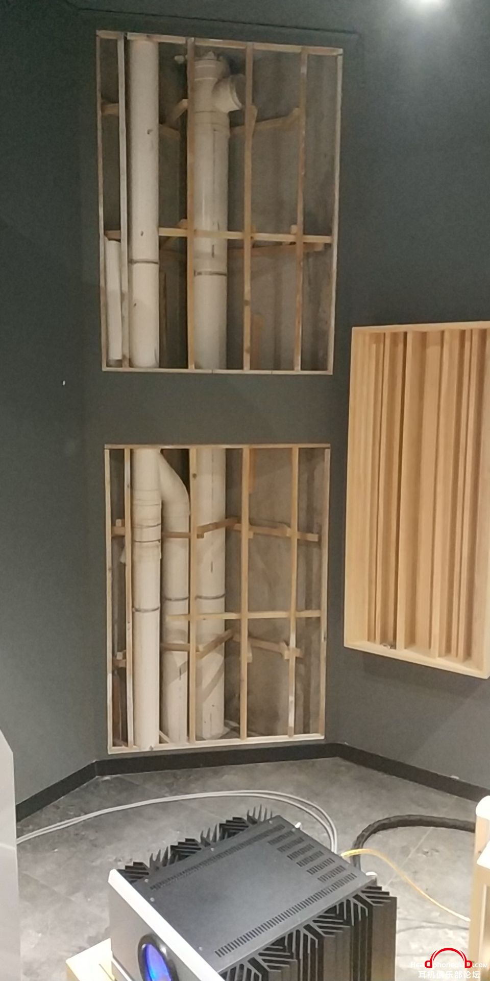

“嗡”声的话比较驻波引起什么东西共振,后墙斜角处做的是空心的还是实心的?
162
2019-1-17
 楼主| 发表于 2022-9-12 12:15:18 来自手机 | 显示全部楼层
后墙夹角做了低频陷阱

发表于 2022-9-12 12:37:18 来自手机 | 显示全部楼层
看图片,不会那一堆管道在发声吧,
不是。这个轰声,不是共振的杂音  详情 回复 发表于 2022-9-12 13:01

弦烧乐韵 发表于 2022-9-12 12:37
看图片,不会那一堆管道在发声吧,
不是。这个轰声,不是共振的杂音
嗯,还是按前面烧油讲的,将喇叭掉换一下几个方向听听,检查一下所有的设备脚钉喇叭罗斯等等,不能太紧太死,肯定不能过松。或者有条件搬到第二个空间听听爵士。  详情 回复 发表于 2022-9-12 13:26

发表于 2022-9-12 13:22:43 来自手机 | 显示全部楼层
这个底陷...,被忽悠了.....而且房间模式换什么设备都没用...,

发表于 2022-9-12 13:26:15 来自手机 | 显示全部楼层
但是感觉嗡声不一定是驻波,看一下残响瀑布吧,然后再关键的封谷生成特定的波形拿着话筒把房间做一个阵列,看下每个空间的声压再去研究该怎么处理,
