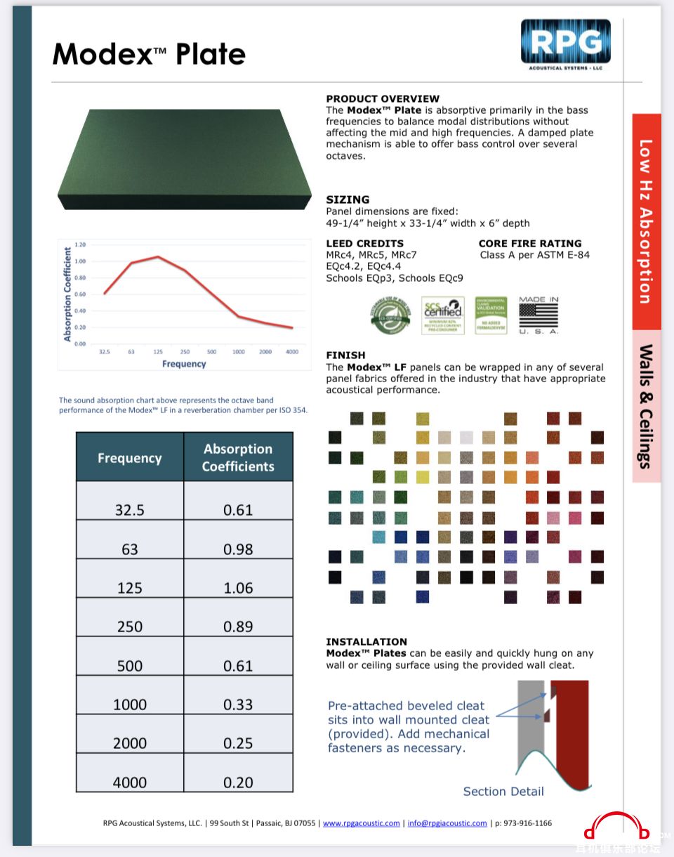

想到个馊主意,做个满吊顶呗。
没有可靠的计算模型,还是别轻易折腾振膜类低陷,不但作用频宽窄,而且一不小心就会做错,很容易做成楼主现在前墙的那两个角....作用几乎没有还把能量积压的频率往上增加了...得不偿失  详情 回复 发表于 2022-9-14 23:00
有啥不敢的?用RPG的MODEX吊啊  详情 回复 发表于 2022-9-14 23:08

发表于 2022-9-14 23:08:24 | 显示全部楼层
360Cisitalia 发表于 2022-9-14 23:00
没有可靠的计算模型,还是别轻易折腾振膜类低陷,不但作用频宽窄,而且一不小心就会做错,很容易做成楼主现在 ...
有啥不敢的?用RPG的MODEX吊啊
modex的给的数据也没有说是a mount还是j mount,而且中高依旧有不太小的吸音..,容易中高过吸,..更重要的是..,100hz以下仍没有解决.,意味着整体会更加不平衡  详情 回复 发表于 2022-9-15 00:04

发表于 2022-9-15 00:04:49 来自手机 | 显示全部楼层
LoloF 发表于 2022-9-14 23:08
有啥不敢的?用RPG的MODEX吊啊
别想这么多 坐等土豪开箱评测 起码我期待这货的评测  详情 回复 发表于 2022-9-15 08:44
