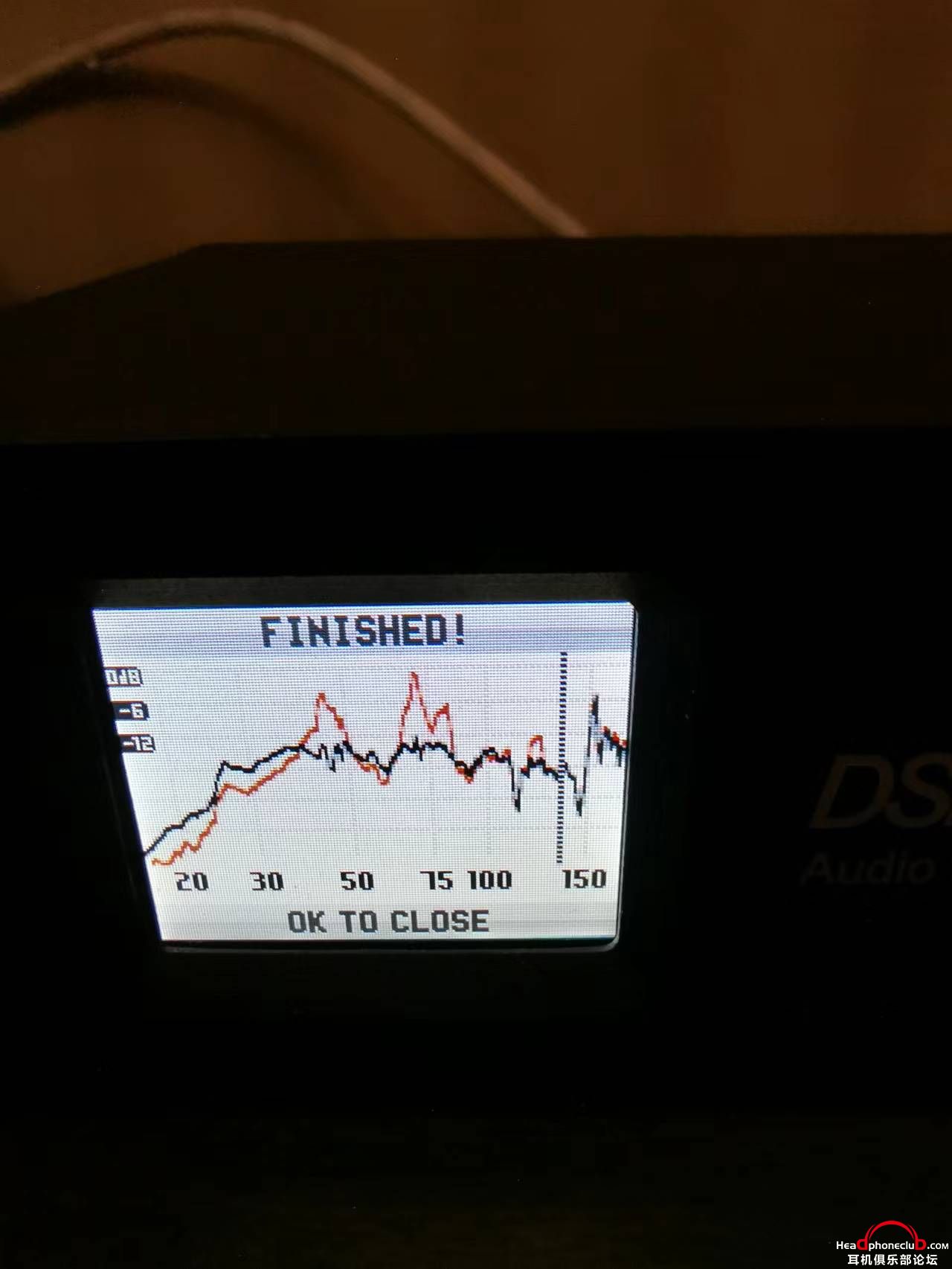

发表于 2022-9-14 12:14:36 | 显示全部楼层
这是DSP调整炮的曲线,红色调整前、黑色调整后。炮可以随心所欲的调整,不影响箱子。如果在前后级之间串个DSP设备,心理上感觉声音会差很多(虽然我也没试过)
普通的均衡器之类,肯定影响音质,除非到cello12粒这个级别。我连影院的低音炮都不愿意加低管  详情 回复 发表于 2022-9-14 14:06

April 发表于 2022-9-14 12:14
这是DSP调整炮的曲线,红色调整前、黑色调整后。炮可以随心所欲的调整,不影响箱子。如果在前后级之间串个D ...
