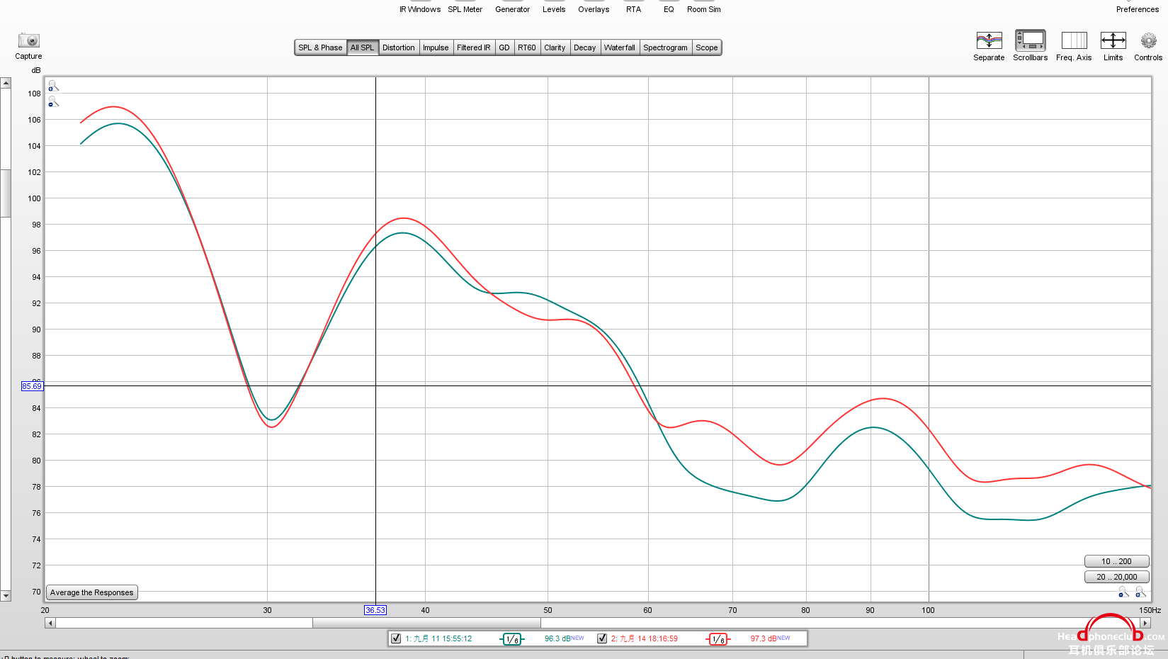

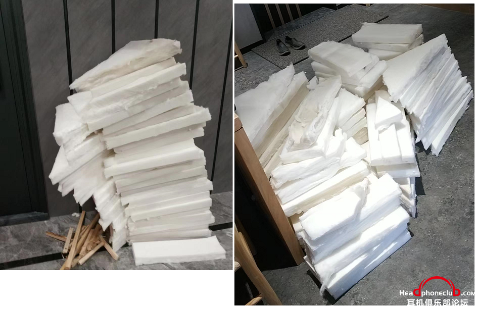

拆掉了2堆这么多的吸音棉,连我自己看了都心惊。
听感:开始听到一些松软的低频了,勉强可以接受。听感确实好了不少,没感觉125Hz这里太轰头了。(对比试听的音乐:小刚【请跟我来】第二首,【铁达尼号】第一首,【爵士女伶】第一首)
测了2个主箱的曲线,发觉变化不大,也没看到低频部分的曲线上浮,估计测量的器材精度不够。播放各个频率的音频文件,发现音箱仍然下潜仍然只到40Hz,31Hz的播不出来,这个下潜深度,距离莎莎二的厂家说的20HZ可是距离不少
再测量低音炮的曲线,倒是能看到很明显的,60-150Hz(图中红色线是拆棉之后的,蓝色是之前的曲线)增加了2-3个db

发表于 2022-9-16 19:53:26 | 显示全部楼层
听感:开始听到一些松软的低频了,勉强可以接受。听感确 ...
威信厂家说的20HZ,那是比较取巧的Room Average Response,带上了房间模式的驻波。
对的,RAR到20Hz,是算上了差不多7dB的房间增益  详情 回复 发表于 2022-9-18 00:37
