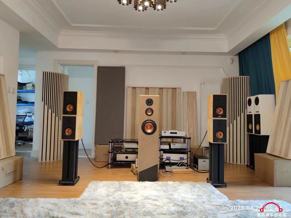

不过,相对NS19而言,NS15就是一个小弟弟了。下图中间这只音箱是自己基本已经调试OK的中型落地样箱,自然声NS19音箱。为了省成本,样箱只做了一只。它是一对采用8寸三分频封闭式的箱体,中间单元采用的一只4寸中频单元,高频仍然为NS17和15这只1寸丝膜单元,分频点350Hz和3500Hz,整体频响在48-40000Hz+/-3db水平,-6db的下潜(这是封闭式音箱的下潜标准)是36Hz左右。
由于采用的是封闭式音箱结构,它的低频失真非常理想,50Hz以上即可实现1%以下的THD失真了。它的频率响应可以满足70-13000Hz+/-1db这个水平,这两个指标应该说是非常非常优秀的了。目前自己还不清楚有第二对音箱可以在这个范围实现+/-1db这样的频率响应水平。不过,最后的指标仍然要以消音室测试的结果为准。

 楼主| 发表于 2023-6-11 11:45:30 | 显示全部楼层
这是NS19初步测出来的频响曲线。说实话,测出来时自己都有些不信,因为实在是有些平,在70-13000Hz范围,波动极小。另外,低频段非消音室测试,还是有些不准,仅供参考(不过,低频衰减相对倒相来说,还是慢得多)。最终的低频段频响,还是要在消音室测会更准确些。

谈一谈NS19的声音
得益于NS19超平的+/-1db频响和超低的失真(50Hz以上1%的失真),它的声音给自己最大的感受就是二个字“真实”和“还原”,中性、透明、高素质是它最大的特征。同时,得利于封闭式音箱的结构,它的低频在质感、速度、弹性和能量方面的表现也让自己惊喜连连。个人非常幸运自己没有选择倒相式音箱的结构,而是采用的封闭式,虽然牺牲掉一些低频下潜,但换到了更为高质量的低频响应。同时,它对摆位和环境的要求也没有比NS17高,甚至连易推性上也似乎不高于NS17,用自己的A300就能推开来听马勒了,放大动态时那种气定若闲、收放自如的感觉真的是太棒了。
除低频外,它的中高频解析也非常让自己满意,不管是听人声还是乐器,细节的丰富都让它的现场感和真实感爆棚。最让自己印象深刻的是听JAZZ天后Dianne Reeves的录音时,你完全可以感受到她唱歌的气息的每个细节,以及边上伴奏乐器的真实可信的各种细节(JAZZ乐伴奏乐器常常要抢下风头的)。另外就是在听天碟“响宴”中琵琶独奏“彝族舞曲”的时候,手指拔片(琵琶演奏时手指需戴上拔片)在琴弦上拔动的擦弦细节历历在目,这种感觉以前在听时很不明显,但在NS19下,似乎演奏者就在你面前了。
自已为NS19搭配了两只高音单元,一只在前面、一只在后面,主要目的是为了补偿音箱高音向后辐射的不足。它带来了一个副作用,就是自己用一只音箱,也能有相当好的空间感,从而有了听立体声的感觉。虽然只是听一只音箱,却能时常感觉声音不是从前面单元传出的感觉是不是很神奇,来我那里听的每个人都觉得很不可思议。我相信如果是一对的话,让音箱消失应该是完全可以的。
如果说有什么遗憾,那就是:自己当初干嘛只做一只呢?!只能听一只让自己每每抓狂不止!(真没想到自己还有一把过的时候)。另一个就是现在的分频器用的元件都是些最普通的元件,在高频特性上完全没法跟自己的NS15和17比,甚至连16都比不上(其实16的用料和15和17是统一的),所以在听小提琴和钢琴时,那种让人心醉的高频表现还是不如现在的17和15的。但其实由于分频点在3500Hz,NS19的高频失真是要远小于15和17的,虽然用的单元是同一只。所以它的高频表现应该要好得多,我已经订了正式版的分频器,并且买了一堆的小提琴和钢琴的碟,准备到时好好享受一把。
现在自己已经订了正式版的NS19,等到货后确定各种细节,不出意外的话,上市会很快了!
