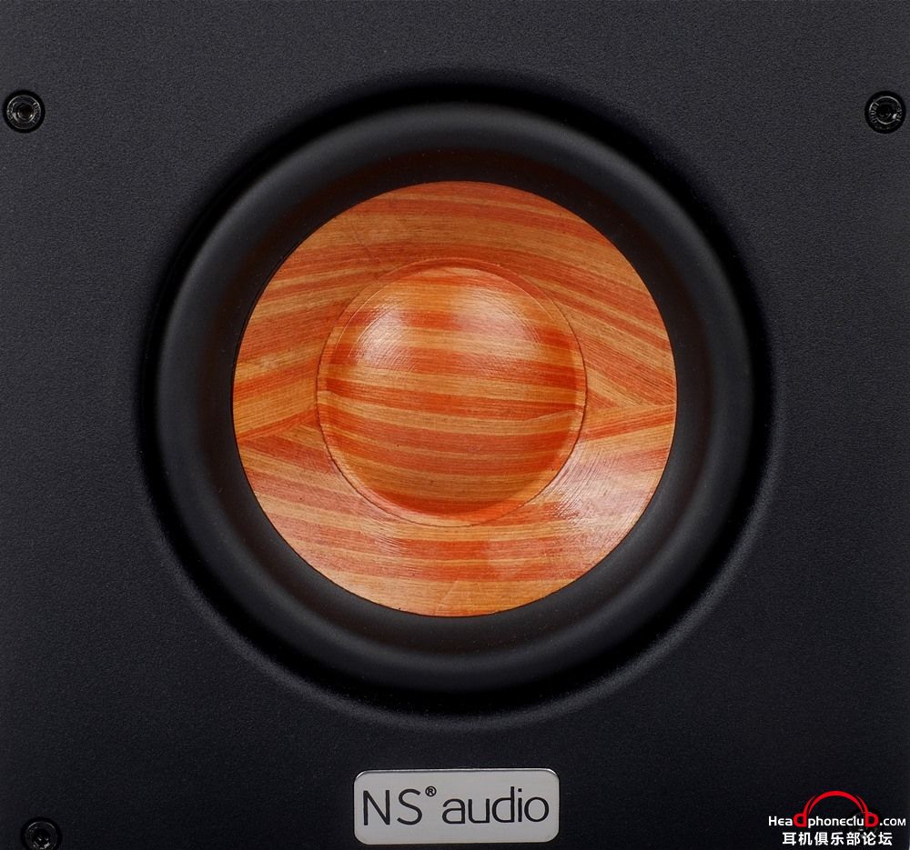

虽然木质振膜是楼主的招牌材料,但从美观角度考虑,能否把振膜涂成黑色呢?目前的颜色实在与家居难以配合。
我也觉得这个木纹太突兀了,黑色可能会更好  详情 回复 发表于 2023-8-9 16:57
怎么会呢,这个木纹很好看啊。很多人都超喜欢的。  详情 回复 发表于 2023-6-15 21:58

 楼主| 发表于 2023-6-15 21:58:19 | 显示全部楼层
阳光枫林 发表于 2023-6-15 14:45
虽然木质振膜是楼主的招牌材料,但从美观角度考虑,能否把振膜涂成黑色呢?目前的颜色实在与家居难以配合 ...

发表于 2023-6-16 20:05:20 | 显示全部楼层
也有人不喜欢木+钢琴烤漆这种,落地箱更多人是放客厅,而现在装修都流行无脑黑白灰的新西式混搭风格,要么整个木纹色可能会好点。
说实话,我也想多做几个外观给大家选择。不过,现实的情况是,它的销路不会太好的。虽然NS19现在已经有十来对的意向订单了,但真正发售时才知道。而要多做外观,我就得多做箱体,以及随之而来的各种库存。为此必须投  详情 回复 发表于 2023-6-19 00:04

 楼主| 发表于 2023-6-19 00:04:50 | 显示全部楼层
del_lbn 发表于 2023-6-16 20:05
也有人不喜欢木+钢琴烤漆这种,落地箱更多人是放客厅,而现在装修都流行无脑黑白灰的新西式混搭风格,要么 ...
说实话,我也想多做几个外观给大家选择。不过,现实的情况是,它的销路不会太好的。虽然NS19现在已经有十来对的意向订单了,但真正发售时才知道。而要多做外观,我就得多做箱体,以及随之而来的各种库存。为此必须投入巨大的资金做库存,这方面不做音箱的人可能没概念。以NS15为例,我前段时间才订了一批,箱体50对(这是箱体厂最小的批量了),单元50套。箱体和单元自己就要投入15万左右(它的箱体大约1100元一对),这还不包括分频器及面板等需要做的库存。以NS15音箱自己的销量,我估计一年都销不完。17的话要多得多,19的话,我现在都在努力存钱,它的箱体要远远贵过自己的NS17,单元也是。做20对的库存(这已经是箱体厂能接受的最小批量了)我估计没30万都打不住,要是销量差一点,基本上自己就得破产。
很多人都只会算材料费,他们不知道的是,做音箱的资金占用成本和研发成本,以及推广这些成本才是大头。

这个五花肉图案,如果是您自己设计的,还是建议找一位专业设计师咨询一下。
如果本来就是专业设计师设计的,建议换人。
天然木纹,你可以看我这样拍觉得一般,但其实它很好看。最终成品出来,我用专业机器拍就知道了。 这个是不可设计的,天然的就是这样。  详情 回复 发表于 2023-6-24 15:11

发表于 2023-6-21 12:39:53 | 显示全部楼层
我也觉得上黑色漆会顺眼些
箱子倒是会上成黑色钢琴漆,盆就算了,我要真这么干,属于是买椟还珠了。  详情 回复 发表于 2023-6-24 15:12

 楼主| 发表于 2023-6-24 15:11:45 | 显示全部楼层
如果本来就是专业设计师设计 ...
这个是不可设计的,天然的就是这样。
