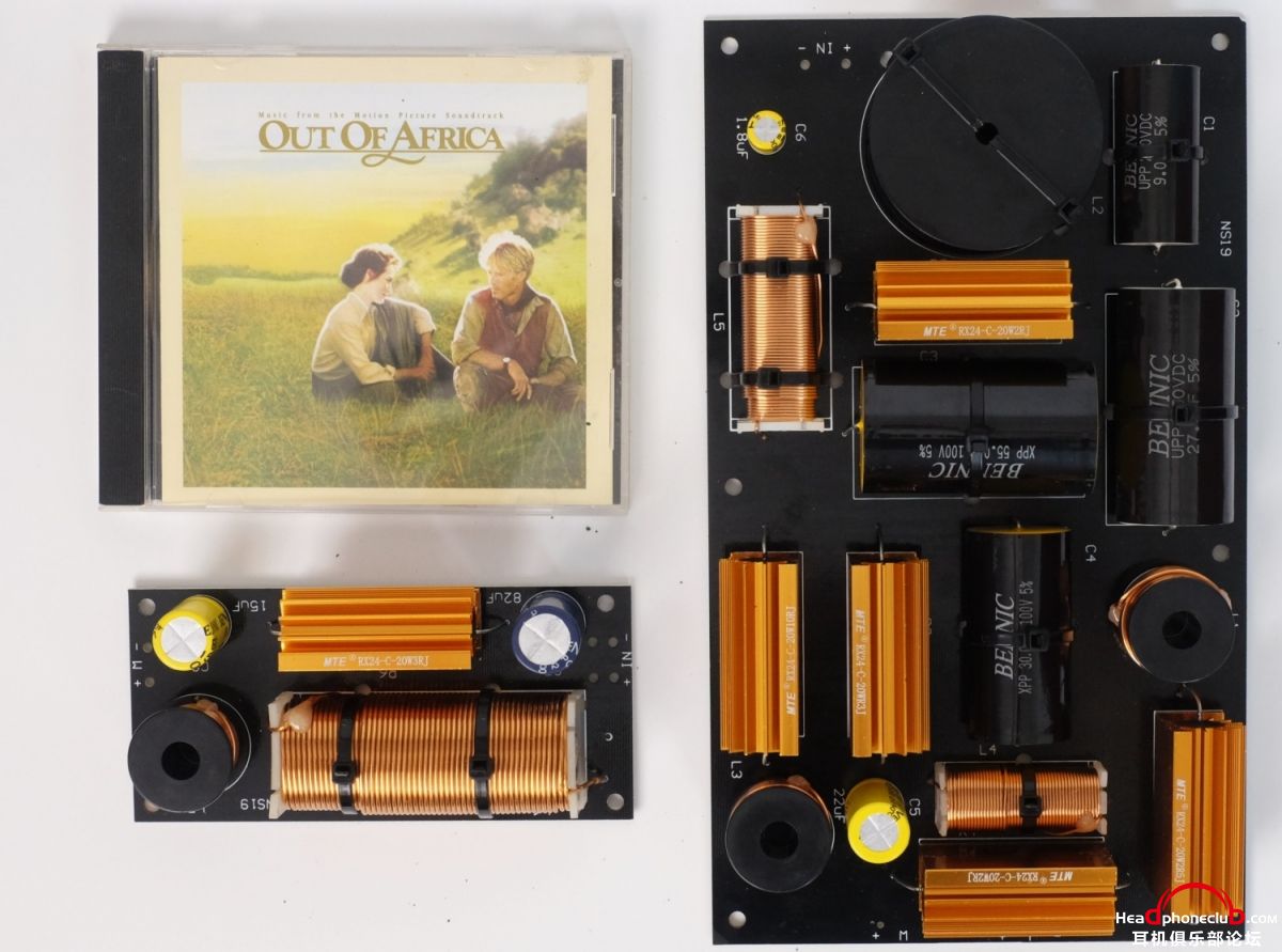

重金打造的正式版分频器到了。虽然早有感觉会有多大,但到的时候还是吓了一大跳,光中高音分频器就有一块电脑主板那么大了。和NS14放在一起,一点不比它正面小了。
和CD放在一起,感觉更明显。

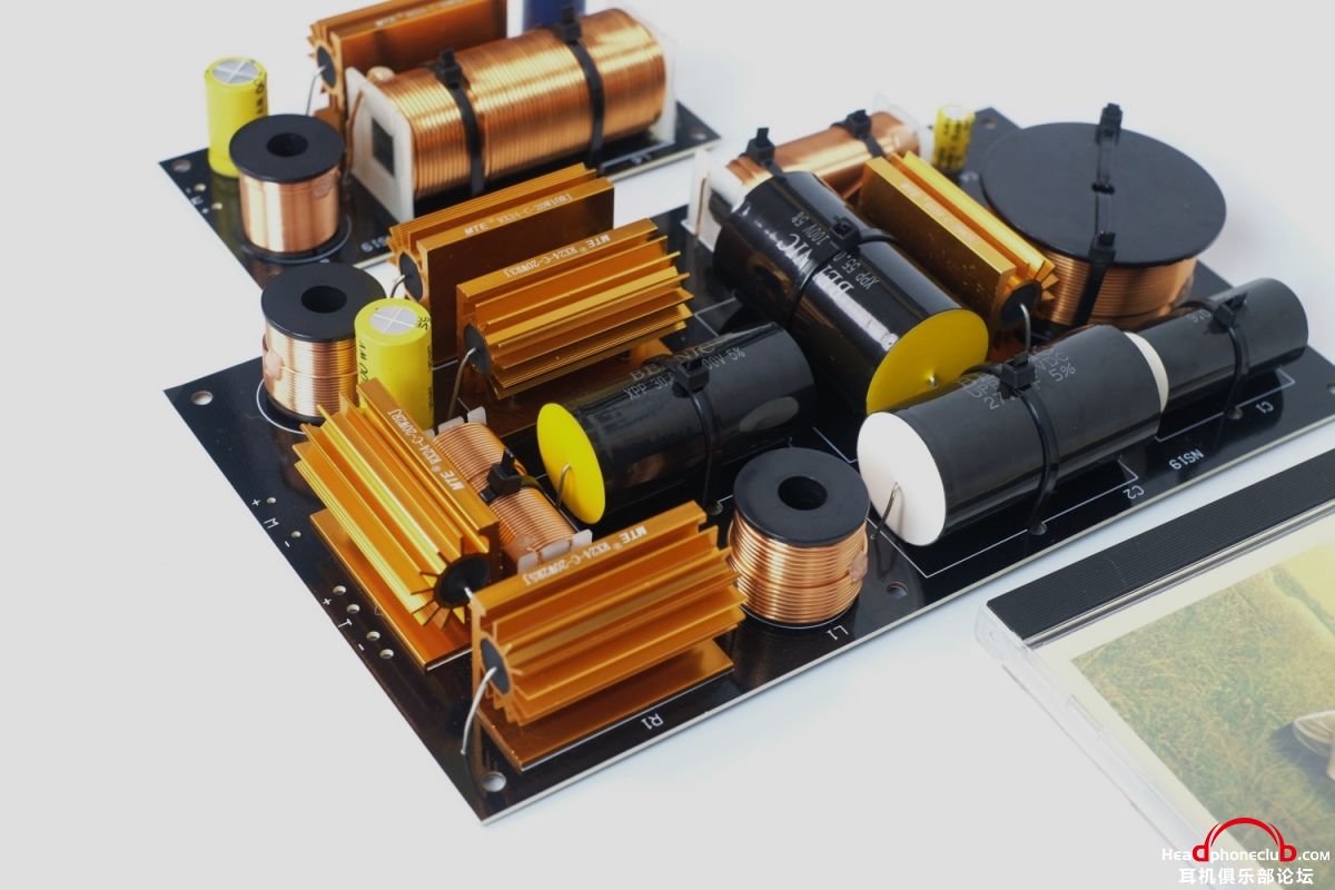

NS19的分频器用料是有些奢侈和夸张的了,电阻均用的20瓦黄金铝壳无感功率电阻,远远比普通的水泥电阻贵和好。在实际工作时温升很小,工作非常稳定。音箱在实际工作时,电阻值的温升上很大的,电阻温飘的原因,会导致阻值的巨大变化,从而劣化声音。
高频分频电容用的Bennic的UPP级电容,这个电容是他家最顶级的了,采用的是纯银的引脚。据说声音很高贵,高不高我不知道,但贵是肯定的。
中频分频电容用的他家的XPP级电容,已经算是相当夸张的用料了。

低音部分频器相对比较简洁一点,这与这只8寸单元延伸好有关(它可以轻松延伸到3000Hz以上),分频点又设在350Hz这么低,因此没有必要用过于复杂的分频器。线圈是重料,用的是1.5mm的高纯度铜线手工绕制,比前面那个临时的分频器要好得多。另一个是它上面的黄色电容,是Bennic的B03级无极性电容(黑色的是B05级)。由于封装形式的原因,很多人会以为这是便宜货。但实际上,这是Bennic最好的无极性电容了,价格大约是外观差不多的电解电容的100倍吧。一般不对外零售,只接受厂商订单,这个电容一般都是顶级hi-end产品上用(不过俺甚至把它用到NS16上去了)。

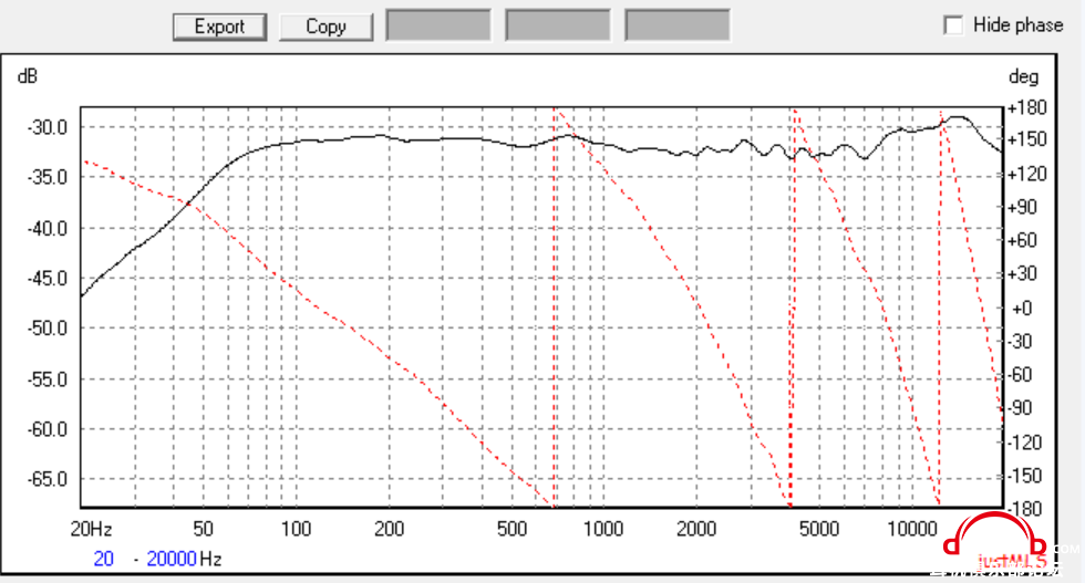

 楼主| 发表于 2023-8-6 15:56:27 | 显示全部楼层
下图是NS19的阻抗曲线,可以看到,f0由40降到36Hz了。这就是煲箱的作用。它的整体阻抗波动很小,这意味着NS19对功放来说还是比较友好的。当然,它仍然需要相当强大的功率来推动,以发挥它的实力。按自己的试机,A300是完全可以了,哪怕只有一只,也能在30平方里有足够的声压及声音密度。现在一只的声音仍然是比NS17的密度更好。
频响曲线如下图。这次测量的结果是8000Hz以上高频飘了起来,大约多了1-2db出来。因为测量重复性的问题(上次测量值实在太好了,让人都不敢相信了),这次自己换了一套测量软件和麦克风。结果在8000Hz以前仍然是高度相近的,波动值都非常小,满足+/-1db水平。8000以后,受限于这次麦克风的精度(这次的麦克风是自己用来做房间声学测量的入门级的麦克风,精度在超高频和超低频部分准确性不够),我没法下准确的判断。不过,就那怕是这样,它仍然能到13000Hz以前保证+/-1.5db的频响,这已经非常优秀了!毕竟对听感影响最大的区域它的波动简直都可以忽略不计,8000Hz以后,已经是乐器的4次泛音及空气感这些了,对听感影响小不说。关键是这些频率响度高这么2db,实际上并没有什么坏处。

 楼主| 发表于 2023-8-8 21:56:14 | 显示全部楼层
NS19的分频器微调基本上完成了,稍微压了一点8k以上的频响,不过这样在1-3kHz会稍有下降。就听感来说,稍低一些的1-3k频响会让高频更没有侵略性,而且8-10k的过高会让这个频段有刺耳的感觉,因此整体听感好了不少。虽然这样频响在20-8000hz范围就实现不了+/-1db的魔鬼指标了,但是是值得的。
完成之后的NS19正式进标准消音室进行测试中:
