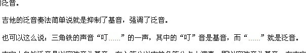

发表于 2009-10-21 20:25:23 | 显示全部楼层
原帖由 凯子哥 于 2009-10-21 16:32 发表
我不知道俱乐部水这么深,经过讨论这个帖子总算是领教到了。
为何百度上明明注解的泛音却有人选择性失明,却帮哄着小白定义成“余振”
http://baike.baidu.com/view/25661.htm?fr=ala0
三角铁的声音“叮......”的一声,其中的“叮”音是基音,而“......”就是泛音。
百度这么说也没问题,你要联系上下文:
         在基础音上面发出饿微弱声音。这种基础音(第一谐音)是由一根弦或空气柱整体振动时产生的;如果分成几段振动就产生泛音(较高的谐音)。听者一般能清楚地听到基础音,很专心时能听到泛音。泛音是由分成等分的部分(如1/2、1/3、1/4)振动而产生的。有些乐器能产生非泛音列中的泛音。音乐的色彩和声音的音色受某一乐器独特泛音的极大影响。因此,单簧管由于较低的泛音使声音柔和丰满,而双簧管则缺乏类似泛音。
  一件乐器的音色是由其泛音的比例决定的。一把小提琴和一根笛子大家都奏440赫兹的A音,但听上去谁都能辨认哪个是小提琴的声音,哪个是笛子,就是因为小提琴的泛音,和笛子的泛音不一样。
  如果基音A是440赫兹,那么泛音列就包含了880、1320、1760、2200......的一系列频率。小提琴的这些泛音的彼此之间的比例和笛子是不一样的,帕瓦罗蒂和周杰伦唱同一个音时的泛音比例也不一样,造成我们可以轻易分辨他们的声音。
  所以单独说“泛音听起来是怎么样的”毫无意义。泛音离不开基音,否则就是无本之木了。泛音和基音一同共鸣,才形成了丰满完整的音色。当有人说某某耳机泛音好时,其实意思是它的高频响应好,可以重播出很高频率的泛音。
  吉他的泛音奏法简单说就是抑制了基音,强调了泛音。
  也可以这么说:三角铁的声音“叮......”的一声,其中的“叮”音是基音,而“......”就是泛音。
  吉它上自然泛音是以空弦音为基音,在六等分以内的各等分点上演奏,即以空弦音为基音,在吉它的第十二、七、五、四、三各音品上发出的泛音都是自然泛音。小于第三品以上的泛音很不清晰响亮,通常不用。
  小提琴演奏中也有这种泛音演奏法。也分自然泛音和人工泛音。声音听上去很空洞。可见缺乏了基音的泛音是不好听的,很空洞的。
  某些乐器如小提琴的泛音频响可以到20000赫兹,所以很难忠实还原。要准确重播出一件乐器的声音,首先就要完整重播出它所有的泛音列。
  弦乐器的泛音音域要比实音高很多,例如小提琴在第三把位上,实音a2上的人工泛音是a4,这就已经达到独奏的最高音了。表6-2列出了弦乐器的各种自然泛音,在介绍弦乐器的教科书上,类似的表格都可以找到,只不过这里把小提琴和中提琴列在一起了。
“叮....”的一声中的“.....”确实是泛音,只不过这些泛音持续的时间比较长而已。
真不知道这有什么好争论的。
[ 本帖最后由 standalone 于 2009-10-21 20:26 编辑 ]
