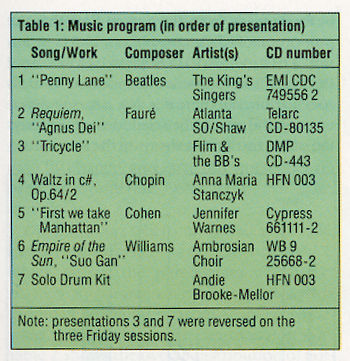

上面这个图标显示出了盲听测试时播放的7段音乐(每段播放2次)。我们可以看到,这里的音乐内容包含了人声(男女都有)、电子乐、古典、钢琴独奏、合唱、鼓,属于比较全面的。测试时并不是把音乐全部播完的,而是只播放90秒左右。
实际的测试每次耗时约一小时,参加者每次大约在60人左右(地点是召开会议的宾馆会议室)。测试开始前有一个熟悉系统的热身时间,先向受试者明着用2台放大器先后播放,之后才进入盲听的时段。
盲听的过程前面已经描述了,每段音乐播放2次后,受试者要求在答卷上写下“same”或“different”。7段音乐放完,盲听结束,答卷上应该有7个答案,然后收集答卷,进行统计分析。
这样形式的盲听测试在会议期间进行了8场,因此获得了可观的原始信息。
