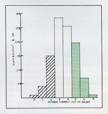

受试的群体505人次,从整体来看,是否有效辨认出了2台放大器呢?
3530个回答中,正确的回答为1846个,准确率为52.3%,比瞎蒙只高出2.3%。下面这个图显示出了7个答案全部为错、对1个、对2个、对3个、对4个、对5个、对6个、全对的次数的分布。可以看到,对3个的比例最高,对4个的其次。7次里瞎蒙的话应该对3.5个,所以——这个结果作为瞎蒙的话非常合理和正常。确实有7次全部听对的人,但比例很小。同时可以看到甚至有7次全都答错的人(这个不光要靠木耳,更重要是靠运气了!),当然,比例也很小。
