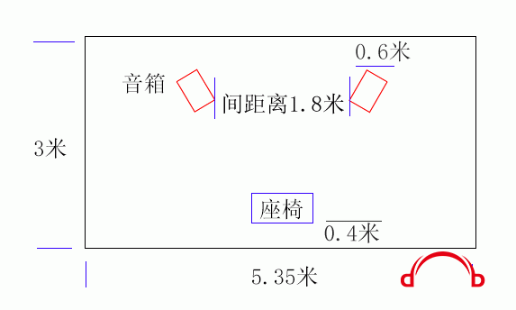

1、平常说的音箱距后墙的距离是指音箱的那个部位到后墙的距离,音箱屁股?音箱中间?还是从音箱前边喇叭单元那里算起?
2、空间3米 x 5.35米,长边摆位,总感觉低频混浊,有啥解决办法?目前采用的是等腰三角型的摆法,喇叭单元正对耳朵.

 楼主| 发表于 2017-10-8 00:03:18 | 显示全部楼层
Phase 发表于 2017-10-7 18:27
1.
指倒相孔到后墙的距离。因为这个距离对低频影响最大。
密闭屏风就是单元。
已经补了个摆位图

发表于 2017-10-8 18:38:17 | 显示全部楼层
lswweb 发表于 2017-10-8 00:03
已经补了个摆位图
其实说的是上照片,这样摆位,空间,避震,音箱,后级都一览无遗。
单纯猜测的话,这个离后墙确实太近了。
