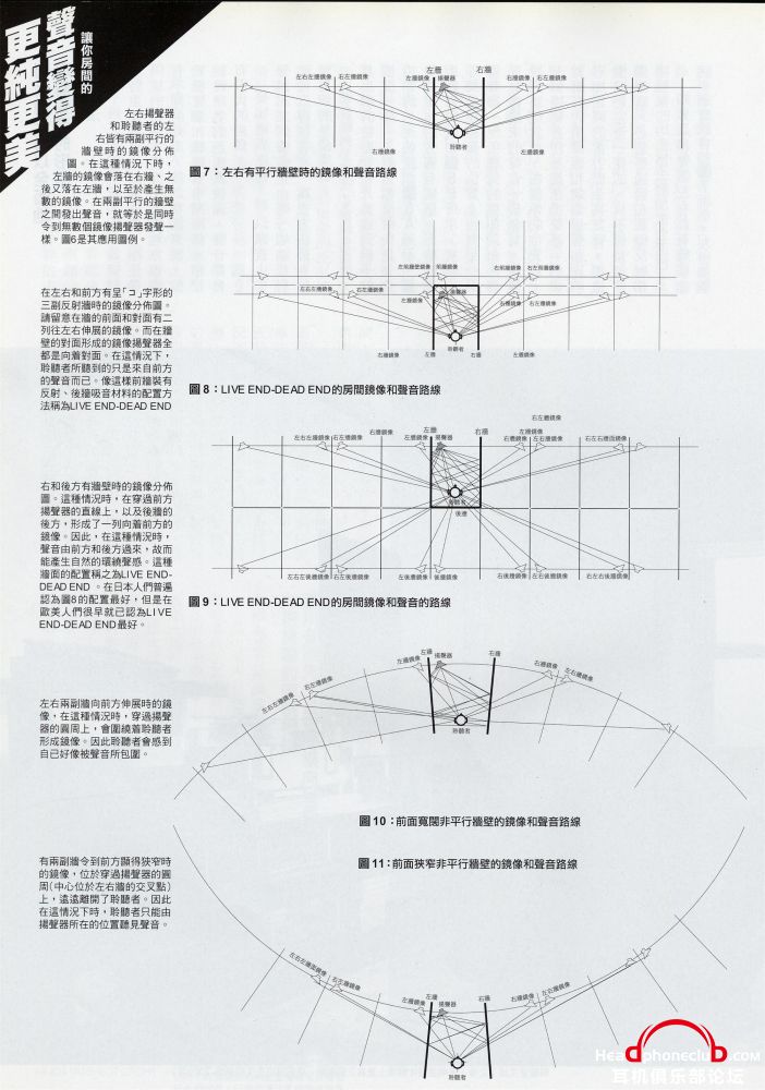

房间声场形成可以参考这张图。
扩大声场最简单的方法就是第一反射点做声学处理。

针对上图说一句,live-end dead-end的做法在流行过一阵后很快就被抛弃了
您指图8还是图9?看图片上似乎有笔误,两图都标为LIVE END DEAD END。  发表于 2017-10-20 10:33
