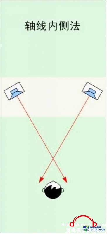

发表于 2017-10-11 13:45:07 来自手机 | 显示全部楼层
跟我家情况挺像,可以试一试轴线内侧法,有惊喜
摆法:首先将音箱摆在房间的三分之一至二分之一长度之间,然後分别将音箱尽量靠侧墙,如果房间太宽的话则不一定要紧靠侧墙。音箱的向内角度要大于45度以上,聆听位置要在两个音箱的投射角交叉线交点之后约0.5-1公尺之间。
