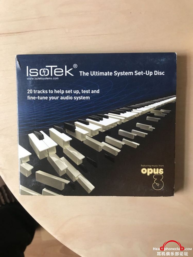

发表于 2017-10-15 06:48:32 来自手机 | 显示全部楼层
燕飞 发表于 2017-10-8 00:00
我买了调试音箱位置的光盘,非常好用。
请问光盘的名字
374
2004-10-28
发表于 2017-10-16 15:43:05 | 显示全部楼层
CD光盘
