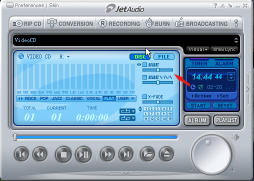

发表于 2006-2-20 14:48:50 | 显示全部楼层
今天才发现原来一直在用的JETAUDIO也有BBE效果
这里有两种效果,分别有什么不同呢?
在这个软件上BBE是作为一种“音效”存在还是一种“补偿”呢?

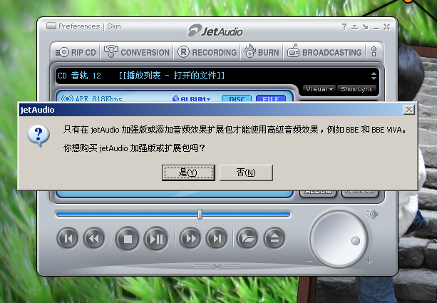

发表于 2006-2-20 14:57:03 | 显示全部楼层
这里说的高级音频效果中间的“音”和“效”和“音效”有区别么?
均衡器可以说成“普通音频效果”吗?
