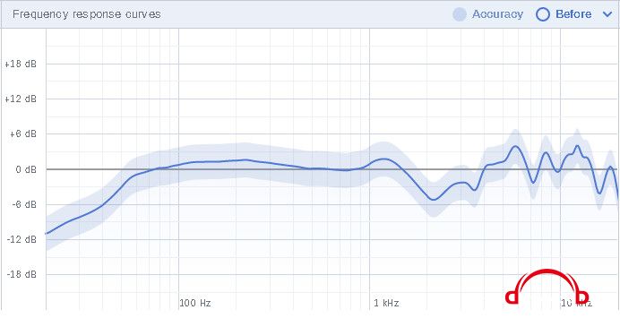

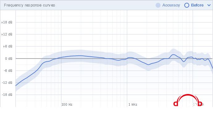

发表于 2020-11-28 18:09:35 | 显示全部楼层
给几款耳机的频响曲线: 其中不乏监听耳机和顶级耳机
1.HD650
HD650
HD650
2.HD800S
HD800S
HD800S
3.K701
K701
K701
4.Focal Utopia
focal Utopia
focal Utopia
5.DT880 PRO
DT880PRO
DT880PRO
