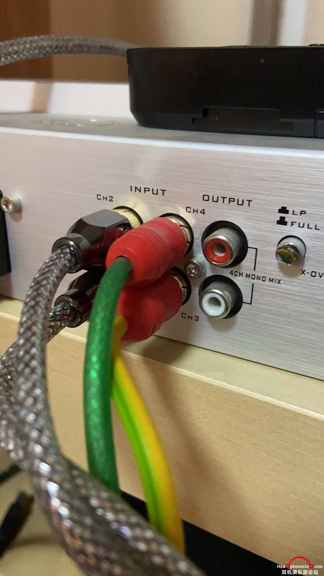

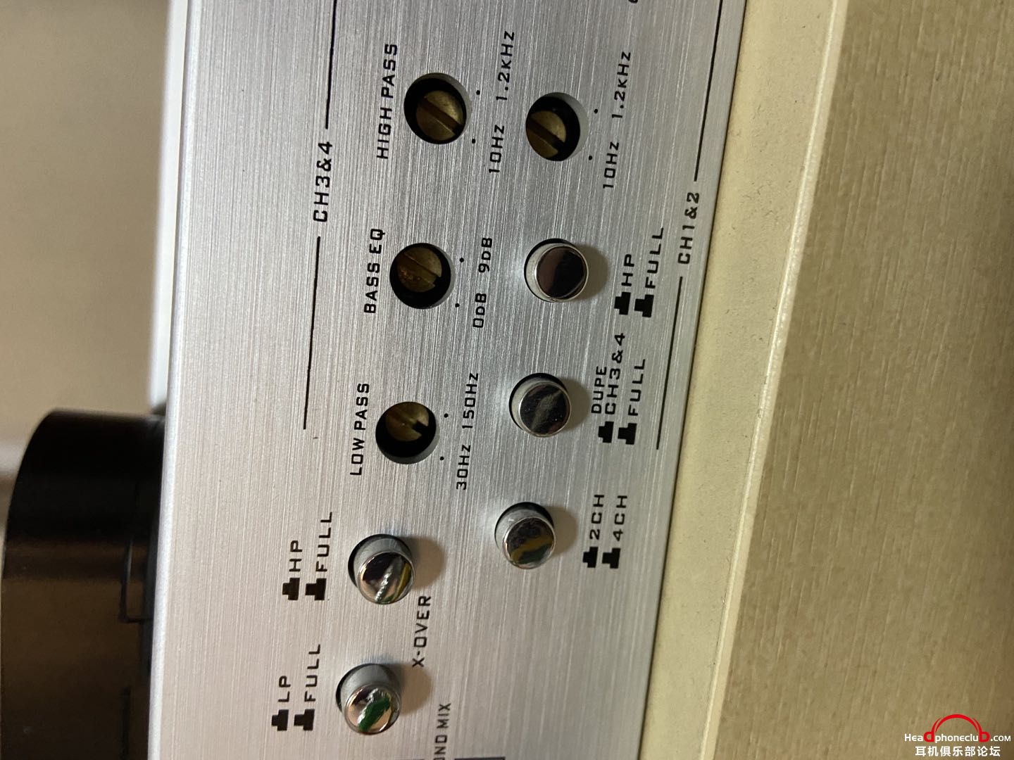

发表于 2020-11-28 21:16:01 | 显示全部楼层
wzchen 发表于 2020-11-28 20:17
你什么功放啊,一般都是左右声道地是相通的,有些功放接地左右声道是独立的,但也可以相连接,就是左右声 ...
就是接4欧阻抗扬声器的功放。
我是在不开机的情况下测量功放的左右喇叭输出的负极,发现并不连通。
听做音频转换的朋友说,一般功放输出都是平衡输出的。
