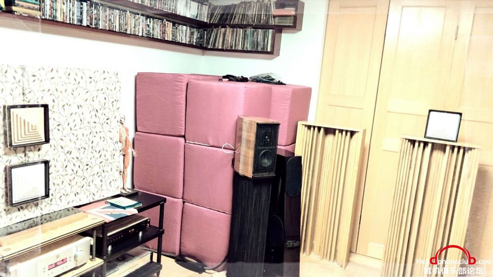

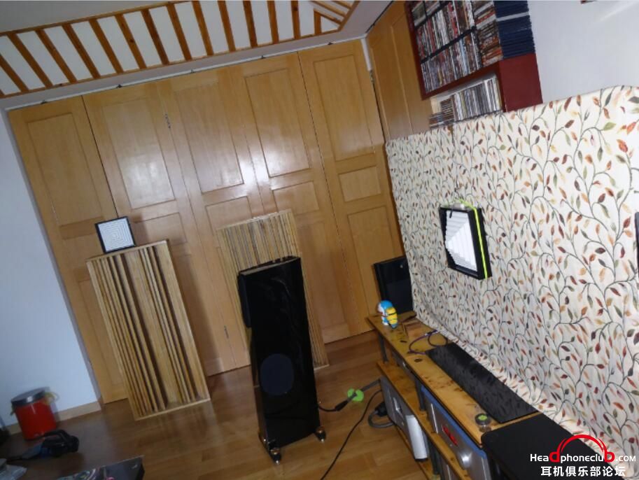

       在都市水泥森林里,高房价主宰着不少发烧友的生活,以至于有烧友感叹“几十万上百万的系统烧得起,如今城市里动辄千万的房子却玩不起!”——确实,要大部分在城市奋斗的工薪烧友拿出一个专门理想尺寸的房间做听音室是极为奢侈的事情,所以不少烧友就退而求其次的利用客厅做听音空间来实践自己的发烧梦想。那么,问题来了:我国国情决定了大部分客厅是和饭厅相接,同时另一边是以推拉门隔开的阳台,如此这般的客厅如果长边摆位,会导致左右反射材质不同引发相位严重的差异,造成一边声道饱满(可能形成驻波)而另一声道薄弱(没有有效反射),且结像偏于、堆积在强势边混乱不堪,音响系统听起来头昏脑涨难以忍受;同样的客厅如果采用朝向阳台的短边摆位,在音响对称原则下算是有左右两面墙,可是同时又等于废除了客厅的生活功能,我身边有不少男性烧友都因此和老婆大人打起了长期的持久战,经常就短边摆位废除了客厅而争吵,影响家庭和谐,在老婆的冷眼下听音乐也不能尽兴,更有甚者连带家访的烧友也受尽白眼······       言归正传,目标只有一个,就是“立体声音响系统如何客厅长边摆位重播出好声音?”——实践出真知,小弟经过若干次装修完成了客厅听音室,经过几十人次的烧友家访认可,算是较成功的解决此问题,上下图片供大家调研,纯烧友交流,不喜请勿拍砖:

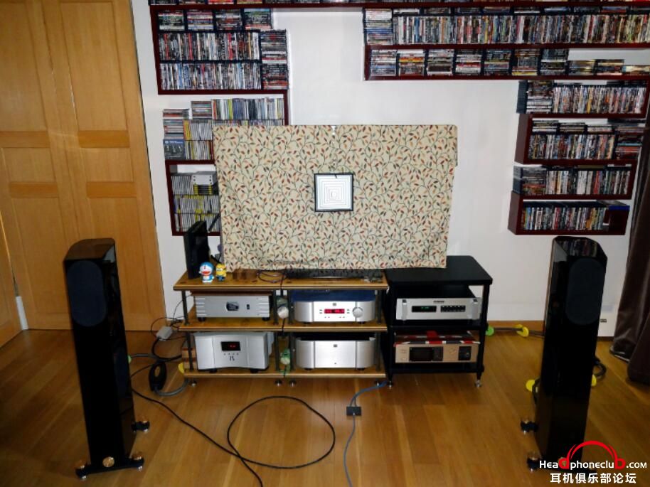

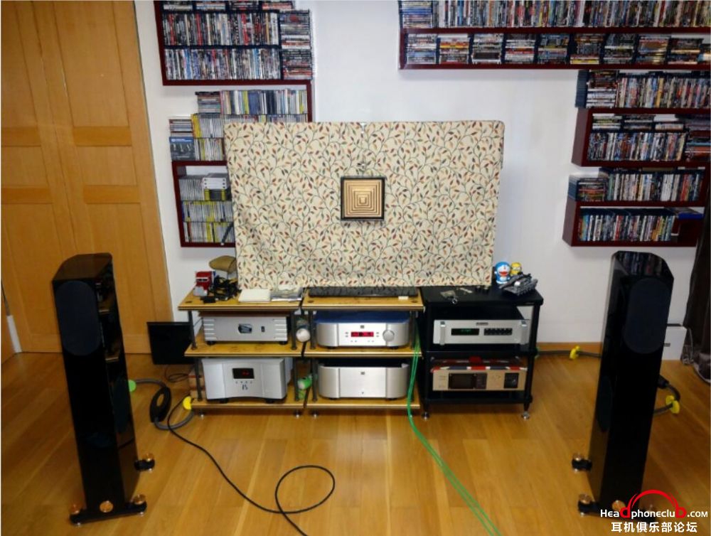

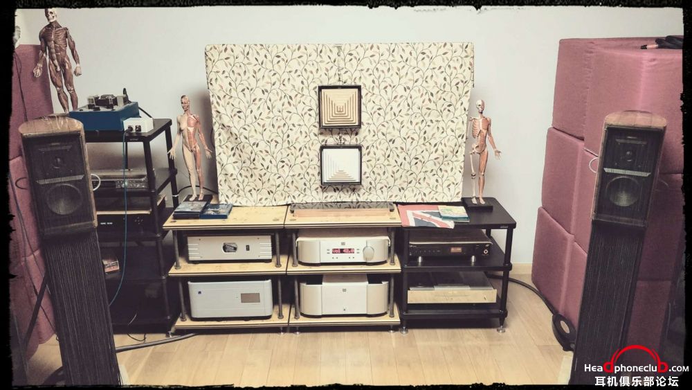

       先请看完成图面面观[attach]433544[/attach 微信图片_20200505130853.jpg ]
偏左声道
偏左声道
右声道
右声道
左声道
左声道
偏右声道
偏右声道
天花板
天花板
接着来看看过程图
6.jpg 2.jpg 3.jpg 5.jpg 1.jpg 7.jpg 8.jpg 9.jpg 10.jpg 11.jpg 12.jpg QQ截图20160416112237.jpg

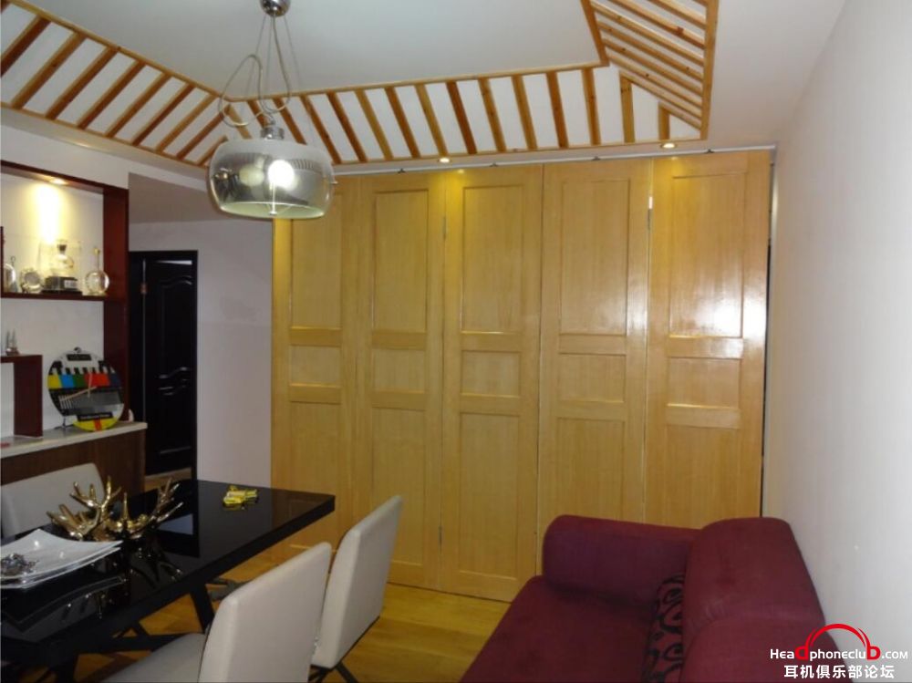

简单叙述下装修经过:

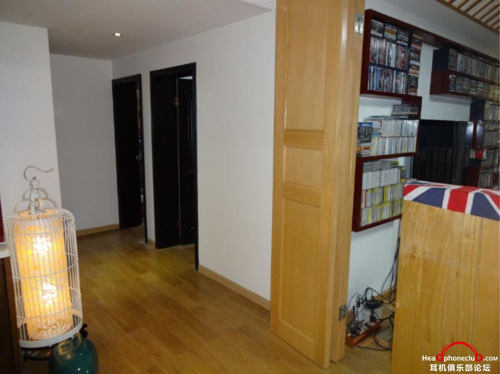

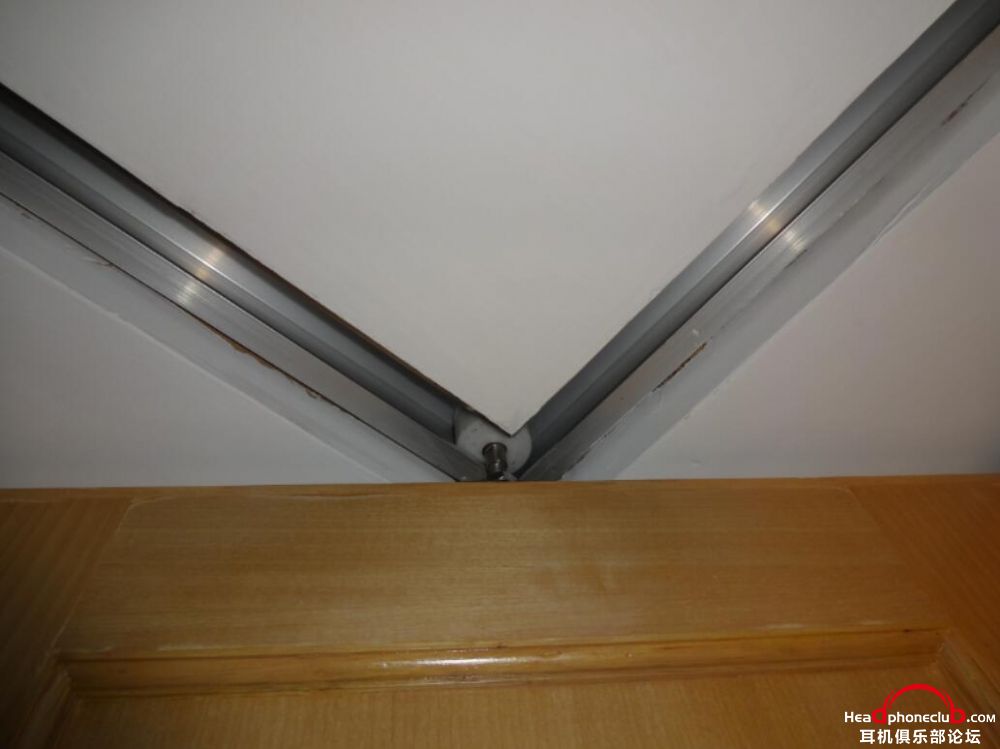

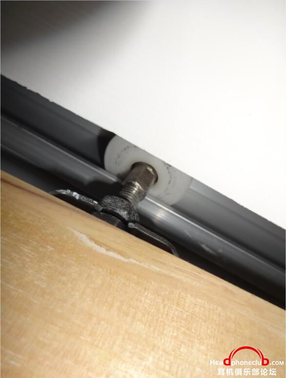

1 锯开饭厅和客厅相连的天花板,在顶水泥板上植入承重为1吨是工程吊轨(多用于酒店装修淘宝还没有销售承重这么大的吊轨的店),这种吊轨可以在专业装修工程公司定,1吨、1.5吨、2吨或者以上都有,日本和德国轨道使用率最高,多用于酒店宴会厅、会议室的间隔吊轨门施工,具体施工面如图。

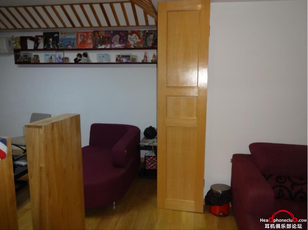

2 按照尺寸请木工大人分出门板数目,然后制作实木门,4CM-5CM厚便可,因为美观以及不破坏客厅的功能性,我选择了不装地面导轨,在图中可以看到我的实木地板上是完好的,没有装导向轨,也就是吊轨门是完全悬空,在听音乐的时候可以自由吸收反射声波。木门颜色可以自己选择,也可以增加声音阻尼系数,用灰浆刷木门,这个是日本人声学装修较常见的方法。
3 请木工大人上轨道调平,调平后的吊轨门处于同一运动直线轨迹上,以后就不轻易调悬挂螺丝了。

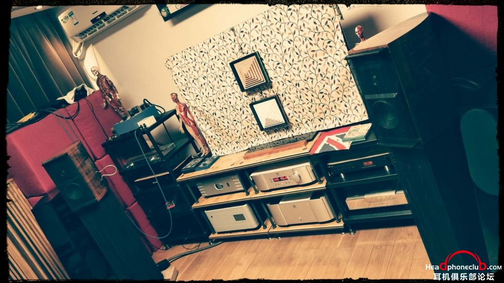

       完成后如图可见吊轨木门可以任意开合,收好后贴墙边放置就恢复了客厅饭厅的家居功能,而听音的时候关起门便是个较完美的20平方米听音室了,我的客厅听音室长边为5米短边是4米。那么听感如何?这个才是重点——在这个房间里,声音模拟味非常浓郁润泽,左右平衡,音场深度不错且结像定位准确,HIFI性和音乐性达到了较好的兼顾,声音类型比较接近木质房间的特点。我对“模拟味”的认识,在此时此刻才深刻的建立起来·····

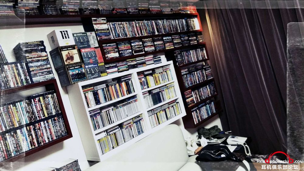

      下面进一步解释下一些装修细节:我的电视背景墙其实是全木结构覆盖在墙体上,CD架后面的白色面其实也是加强板,天花板的斜面以及贴木条处理可以打散大部分驻波,而阳台落地窗侧我采用了能够购买到的最厚四方金丝绒制作窗帘,这样已经可以达到声音反射吸收左右基本平衡;可能已经有朋友注意到我结合accuphase均衡器在玩——是的,前面我只是说声音结像空间相对准确,如果想获得精准的结像空间层次感,我的方法是采用PAA3专业声学频响测试仪+空间修正性均衡器来调整出精确的结像(具体方法另外开贴交流),与此同时采用日本Kryna建筑声学调音道具对音场结构以及结像位置进行整合合焦,最终达到此建筑声学下的最佳效果。
       综上所述总结如下:
1 吊轨门应该是现今比较方便快捷解决客厅党长边摆位左右声道反射不对称问题的最佳方案之一。
2 施工难度不大,工期短(一周左右即可),投资少效果佳(小弟只花了一条电源线的钱)。
3 吊轨门可以找专业酒店装修工程公司资讯洽谈,往往这类公司是要全包工程施工和材料采购配置的,这样对广大烧友来说是好事,省了自己找工人的麻烦。
4 小弟是装修只能算“准环境声学处理”,如果大烧有能力还是请专业声学装修公司规划施工,前文内业余处还请各位多多包涵。
     又记:系统粉红噪音播放下用Phonic PAA3测得频响曲线和大家分享——可见三频衔接相对平滑自然,在TEMPO 25喇叭响应段(32HZ——40KHZ)没有明显波峰波谷(专业器材测试数据只到20KHZ,更加高音段PAA3无法测试到),整体频响曲线较平滑。(PAA3皇帝位测试频响曲线的方法可能会有不专业之嫌,如有不当之处,敬请原谅,本人没有专业知识乱搞乱测一通,主要还是靠自己耳朵收货,以自己听感为主。)

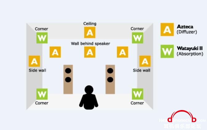

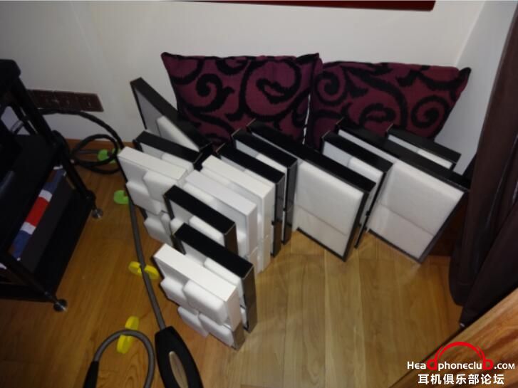

多谢兄弟!KRYNA分几种,最主要是反射模块A和吸收模块W(如图): QQ截图20160330101825.jpg QQ截图20160330095731.jpg QQ截图20160330095708.jpg
一、金字塔A反射模块主要作用是向金字塔正面顶形成强点反射,同时向金字塔侧面四面八方形成漫反射,在:
1喇叭中心结像点 +2喇叭正后方+3左右第一反射点+4顶部天花,共6块A模块形成个完整音场(结构可以调整)二、吸收模块W(4片吸音棉盒)主要作用是驻波杀手,正面墙角和天花共放置4块可以完全有效杀死大部分驻波,注意我说的是“大部分”,如果房间小且驻波超强,建议使用更大的吸收模块W2叠加同时配合Aztech Tower纸塔(内填KP105/KP55吸音棉)使用。所需要注意的是W吸收模块的全频吸收能力极为强大,要谨慎使用,如果过多会造成声音死板,另一方面A模块如我房间摆放实例,推荐中心+左右第一反射点即可,我曾试过左右喇叭后面再用两个2层纸塔加多2个A金字塔反射模块,开声瞬间发现好像系统增益忽然大了5dB,产生过爆过强过HIFI的声场,遂减少到现在3块则认为听感和HIFI性刚好协调,仅供参考!
如图: QQ截图20160330100954.jpg QQ截图20160330101036.jpg QQ截图20160330101058.jpg QQ截图20160330101210.jpg 小弟自己墙角吸收模块例子一则:
