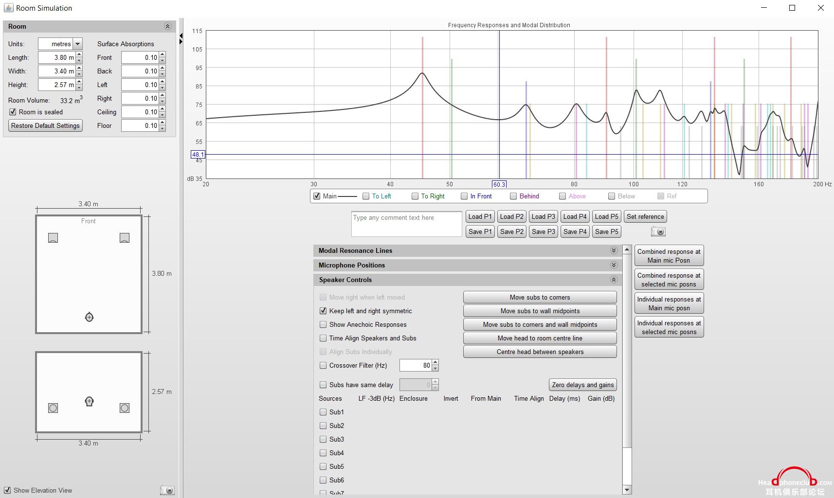

看來是房间引起的峰,看來40hz衰减比较慢。房间尺寸是多少?
我家也这样。。。另外两个朋友家也是。。。40hz貌似是不少开发商户型的通病了。。  详情 回复 发表于 2021-6-24 09:11
3.4*3.8*2.57  详情 回复 发表于 2021-6-24 08:23

发表于 2021-6-24 08:23:54 | 显示全部楼层
3.4*3.8*2.57
网上很多Room Mode Calculator,算一下就知道驻波频率。用Rew Room Sim可以直观看到。3.4/3.8引起50/44hz的驻波,因为相近,有叠加效果。 [attachimg]654671[/attachimg] [attachimg]654670[/attachimg]  详情 回复 发表于 2021-6-24 17:22

 楼主| 发表于 2021-6-24 17:22:40 | 显示全部楼层
谢谢,有解决方案或者建议吗?  详情 回复 发表于 2021-6-24 20:40

发表于 2021-6-24 20:40:06 | 显示全部楼层
Tequila 发表于 2021-6-24 17:22
网上很多Room Mode Calculator,算一下就知道驻波频率。用Rew Room Sim可以直观看到。3.4/3.8引起50/44hz ...
谢谢,有解决方案或者建议吗?
理论上可以试试威巨声Vari Bass Trap或者是PSI AVAA,这2个可以处理这个频段。这个频段很低,吸收效率都不会太高。主要问题是13平也不一定有太多空间再加处理。有没有现在房间的处理图片?如果一点陷阱都没有,我个  详情 回复 发表于 2021-6-25 13:28

 楼主| 发表于 2021-6-25 13:28:03 来自手机 | 显示全部楼层
HAIL000 发表于 2021-6-24 20:40
谢谢,有解决方案或者建议吗?
理论上可以试试威巨声Vari Bass Trap或者是PSI AVAA,这2个可以处理这个频段。这个频段很低,吸收效率都不会太高。主要问题是13平也不一定有太多空间再加处理。有没有现在房间的处理图片?如果一点陷阱都没有,我个人认为还是先上威巨声的Super Bass Extreme。
