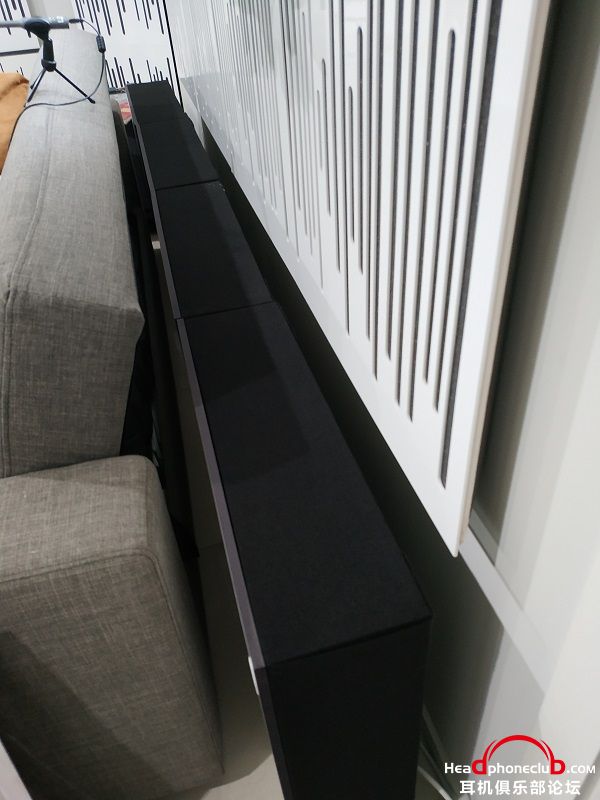

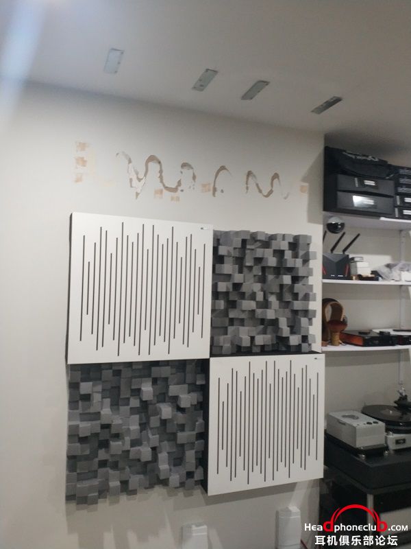

 楼主| 发表于 2020-3-1 07:10:26 | 显示全部楼层
声装又调整了

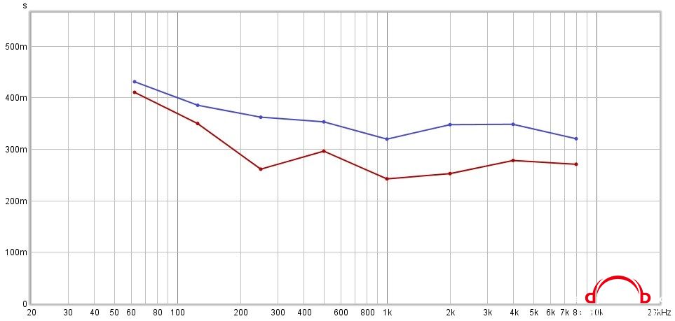

本来想说GIK 6A板子,但是不断调整下,改变很大,已经不能单独评价6A了。    简单的说,6A板子的6寸厚度确实比Wavewood增加了100-250的吸收。位置效对了,能补110的谷,大概5db。

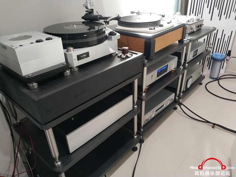

先说说现在的系统。为了测试,把UA换成威信。ARC前后级没有了。替代的是Ayre KXR20和Goldmund Telos600。音源是南瓜IVS开盘,黑胶LP82+ET2气浮,德国之声唱放。还收了个301盘,不过还没认真搞。数码是ACS10+QX5。
之前用ARC250SE后级時觉得低频速度慢,加上房间比例不好,陷阱加了不少。低频是干净多了,连带中高的混响也比较低。   经过一段時间,又试过和换过石机后,个人觉得低频控制力上去了,应该把混响弄高一点,空间感会比较好。
所以呢
- 天花边的陷阱拆了,4个墙角的陷阱保留。还累了2天补墙刷漆。

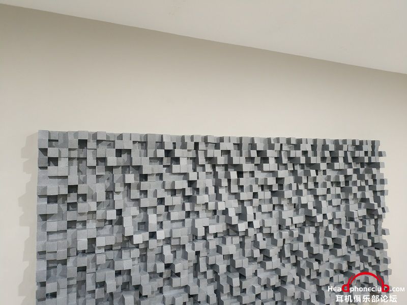

- 第一反射点改了,改为GIK跟扩散混。GIK这款面板坑比较细,中高反射比Wavewood稍多。
- 座位上的Wavewood改为DC2, 靠近前面的天花增加了一排扩散。
- 后墙下加了一排GIK 6A
- 还有一些细微调整,例如窗帘开的比例,地毯位置,音箱摆位等等。

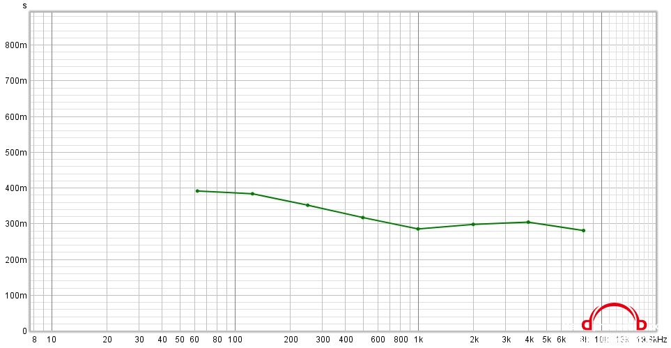

现在的混响从0.25搞到0.35左右,空间感确实比较好。

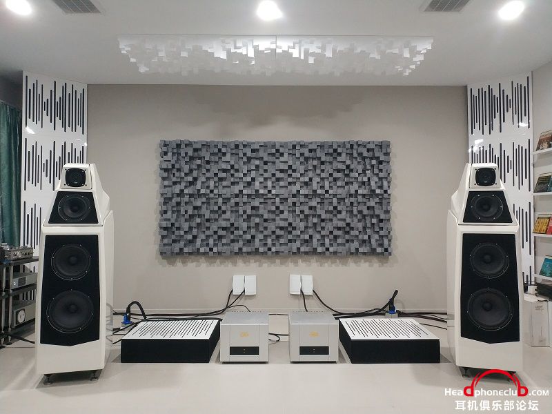

 楼主| 发表于 2020-5-17 17:10:12 | 显示全部楼层
最后一次声装更新

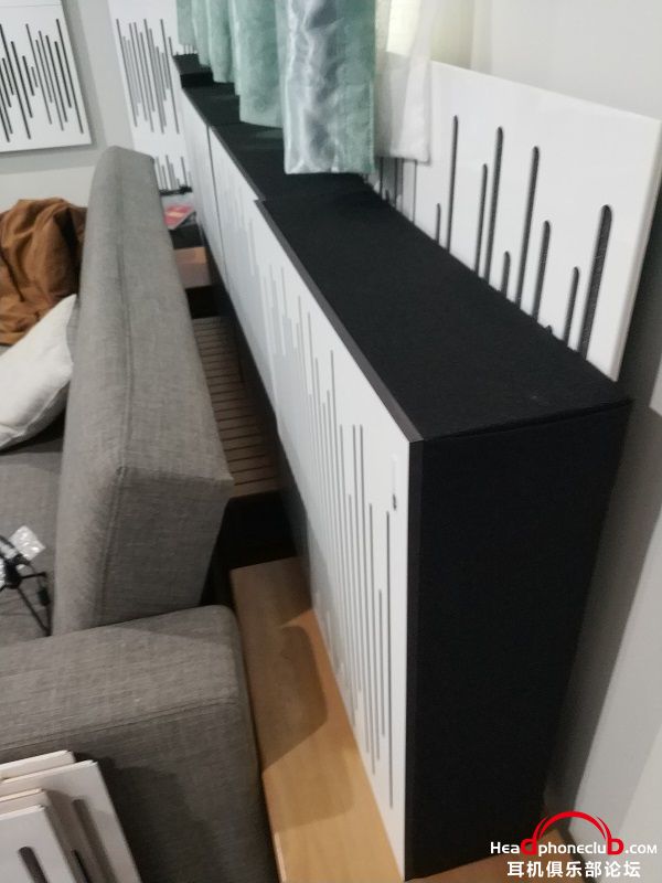

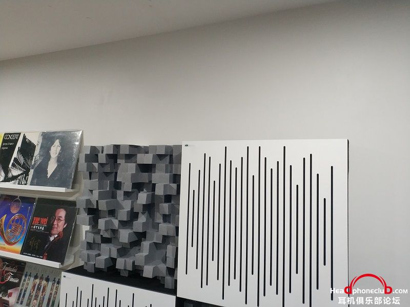

拆了天花边的陷阱之后,混响上去了点。但是有些平衡硬面(例如地板天花之间,又例如房间后半左右墙)引起颤动回音。
所以侧墙加滿了GIK和DC2。前墙(喇叭后面),天花前中后排也加宽了扩散。
现在自然度空间感上去了。加上后发高音 (http://www.headphoneclub.com/thread-737522-1-1.html) 人造了点空气感,听起来合个人口味。声装就不再改了。
另外小插曲是多拉2根4平专线,本地找到的德国品牌,专们供电给后级,用后声音比较饱满,前端依然是6组Northwire 14AWG双屏蔽。墙座还在微调pk。
