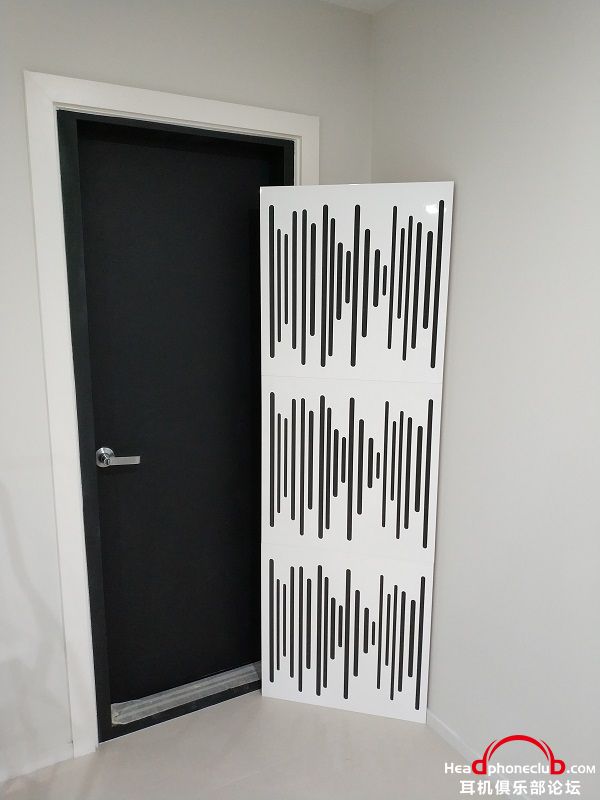

手里还有一些白色陷阱,那就再比较一下,加在后墙角,。
和前天花边的区别
在下面的RT60做了比较
RT60 Overlays (Bare, 6 Front, 6 Front 6 Rear, 6 Front, 6 Front Ceiling, 2 side) - Copy.jpg
能看到的是陷阱放直边(就是前后墙角)吸收的是房间的长,宽模式的驻波,吸收的频段比较低。放横边(例如天花边)吸收的是房间长,高模式的驻波,吸收的频段比较高。

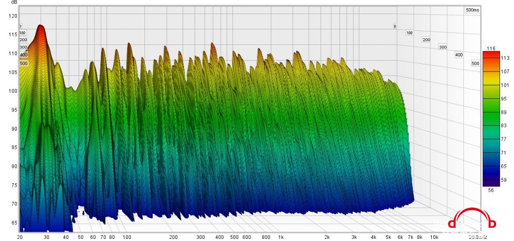

到目前为止,音箱发声面离前墙为1.97m, 因为抵消效应,40多和80多周有比较大的谷。
之后喇叭的摆位再试好多不同位置,我把离前墙1.52m和1.35m的贴上。
1.52m
1.35m
可以看到喇叭摆位对低频频应有很大的影响,定下在1.52m左右,也是低频平顺度和音场深度的一个平衡点。

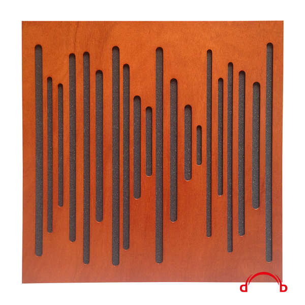

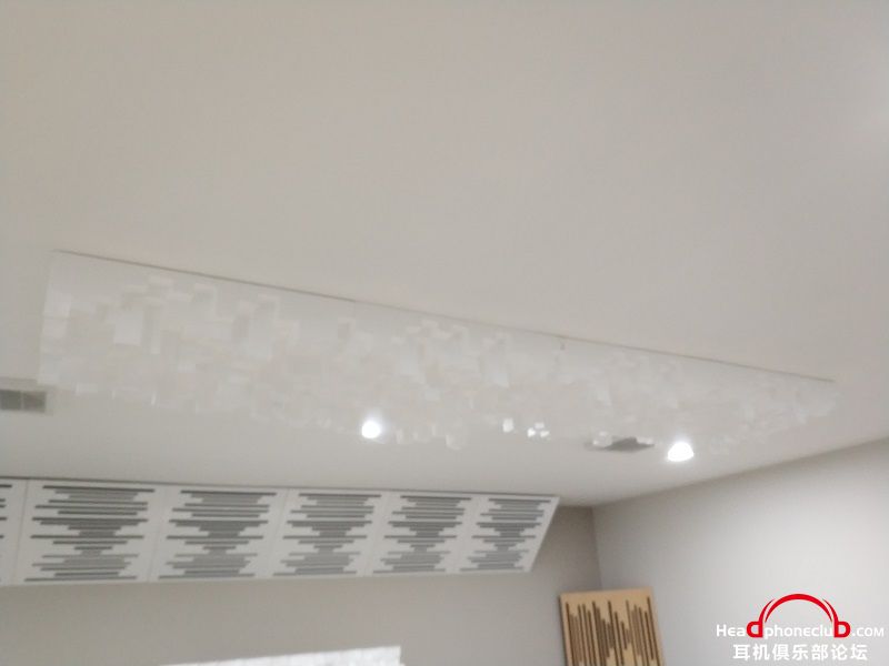

我把本地代理的陷阱全拿光了,一共16个。前墙角6个,前天花边6个,后墙角4个。前墙角的陷阱上面因为高度不夠,加了2个切短的Wavewood吸扩板。
Wavewood是吸扩板,大概能处理從200到5000周。200周以下效率会下降。
天花安装了8个DC2 QRD 的扩散。后墙安装了4个Wavewood吸扩板。
另外暂时每边放了6个Wavewood吸扩板,2个QRD在前面。

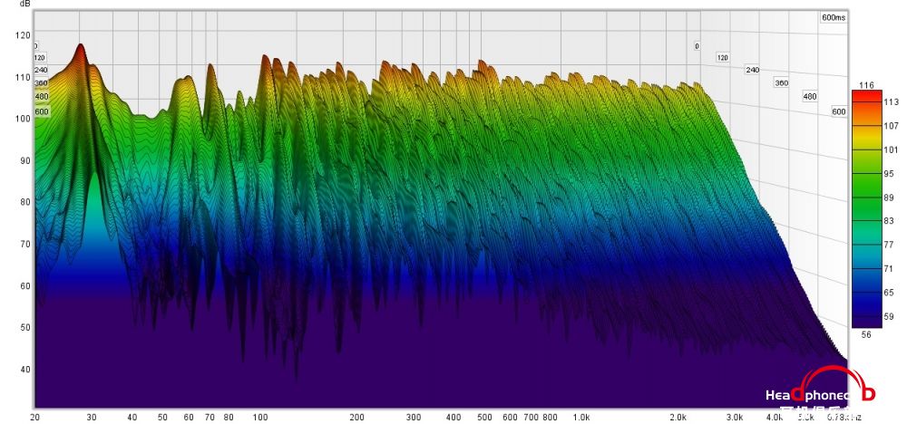

可以看到总体RT60下降到了0.4s左右
最新的瀑布图
打算再进一步处理到0.35s左右,需要等代理下一批的陷阱到了,声装更新目前先暂停了。
听感是开始有板有眼,房间还是有点铃振,但是可以开始微调了。
