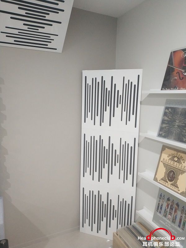

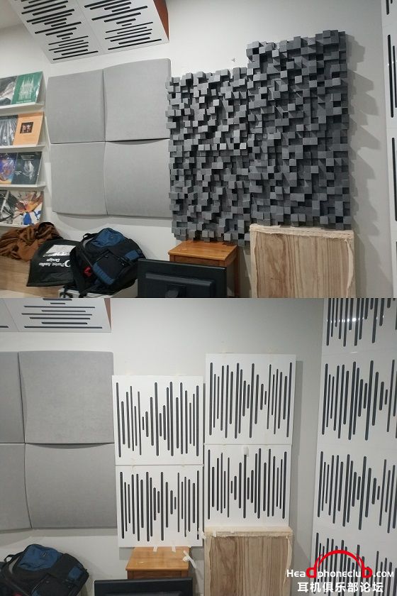

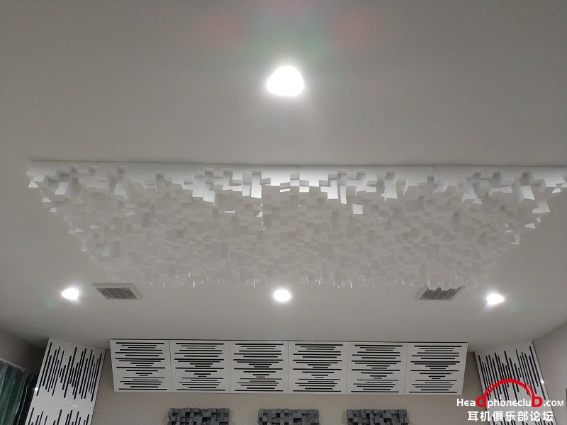

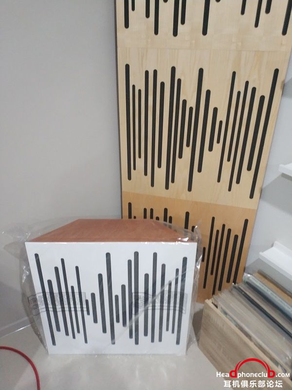

最后階段的声学调整(一)
以前的声装主要是测试了陷阱和吸音板的效果。因为我的房间比例不好,所以只能多用陷阱去控制驻波。这次陷阱的货來齐了。
把前墙角的换成白色。因为房间高度差了一点,放不下4个陷阱。
所以为了美观,最高的是用一塊切短了一点的Wavewood板,DIY了一个座。
IMG_20190117_154815.jpg IMG_20190117_122125.jpg IMG_20190117_122130.jpg IMG_20190117_172832.jpg IMG_20190117_185821.jpg
看上去就好像有4个陷阱。
前墙和天花边依然6个陷阱,左右墙和天花边各有2个陷阱。
后墙角跟前墙角一样的处理方式。
这个角度能看到最顶端是吸音板。
座位后的吸音板也换颜色了。头顶的软面吸音板换成Wavewood(软面的会重用,下节再说)。

墙角边位针对低频全处理好后,下來就是第一反射点的处理。我一再强调,声装应该先处理低频,弄好了才处理高频。因为陷阱一定也会吸收中高频。如果中高频先弄好了再加陷阱,往往中高过吸了。
天花中间在之前已经固定了泡沫的扩散,这个不太可能AB比较,我觉得就没有换下来的必要了。
在这里有必要先提一提泡沫的扩散,中高频有一定的吸收。威巨声另一款实木的扩散,中高频吸收会少的多。价格比泡沫贵好多倍。
左右墙的第一反射点,在过去的几个月我主要试过吸音和泡沫扩散。吸音的定位比较精细,比较合我个人口味,所以每边安装了4个Cinema Round, 这种板子没有木板面反射,吸收比Wavewood多。用了4个是考虑到喇叭摆位会改变,这4个的位置能覆盖喇叭微调摆位的反射点。
地面铺的是地砖,反射点就依赖地毯了。在本地网页上定了一个最便宜的厚地毯,没想到1百多刀的地毯从美国DHL过来。地毯方面还有些少调整,下节再说。

再下来就是前墙和侧后墙的微调。这里试过不同组合。
有几个重点想提出来。第一新西兰的墙身用石膏板,吸收不少高频第二后墙角加了陷阱后,会比以前增加一些中高频的吸收量。所以在微调前墙和侧后墙就碰到点难题。增加板控制墙面的反射对音场和结像是有帮助的,但是多加声音的活力和空气感就少了。例如如果这些位置全都加了板子,RT60会降到0.25s以下,我个人觉得声音太干。另一个重点是在微调过程中,不同组合板子带来测试数据改变不是很大,但是听感特别是结像差异非常非常的大,所以我觉得边听边调还是很有必要的。
到最后前墙选择了6个泡沫扩散,侧墙留空一个空墙,再加一排Wavewood。
另外地毯复盖的部分减少了,只复盖反射点。
总体的中高能量和空气感提升到我觉得比较平衡的听感。目前的RT60在0.3左右,我觉得在这个空间刚好。
这是瀑布图,摆位(SBIR)原因有抵消产生谷,这个在另一个贴Syzygy炮已经提过,这次换用UA炮和DSP会在这里更新
來听过几个老烧都觉得四方形空间没有驻波,还有音场定位表现上佳。音色和低频冲击力有改善空间。这个跟音源,胆后级关系比较大。
