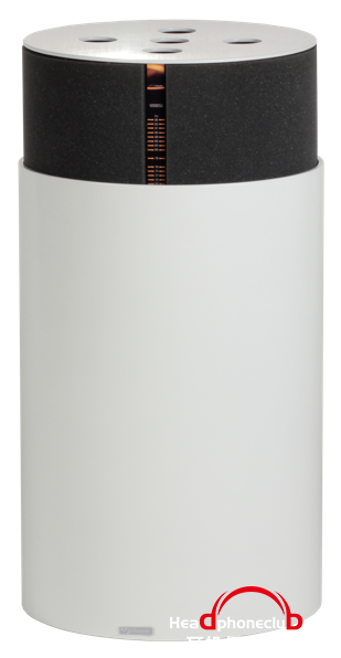

发表于 2018-8-8 22:35:01 | 显示全部楼层
Tequila 发表于 2018-8-8 10:08
1. 请上马云网搜索
2. 我有Tubetrap啊,觉得不好看没用。我觉得60-100还可以,但是还需要多加一些在 ...
87
1378
2016-6-4
 楼主| 发表于 2018-8-9 03:33:46 | 显示全部楼层
这东西没什么用,去別的地方测试过。宽频已经有三角的了。它这个圆筒吸收频段不夠低,又佔地方。还是试薄膜吧。
是的,这玩意我上了4个,不过并没有什么卵用  发表于 2019-8-15 08:04

发表于 2018-8-11 00:03:16 | 显示全部楼层
他家就这个圆筒最低了

 楼主| 发表于 2018-8-12 10:26:40 | 显示全部楼层
kyokyo 发表于 2018-8-11 00:03
他家就这个圆筒最低了
它的Super Bass Extreme 到60hz. 我觉得应该设计个到30/40Hz才对。

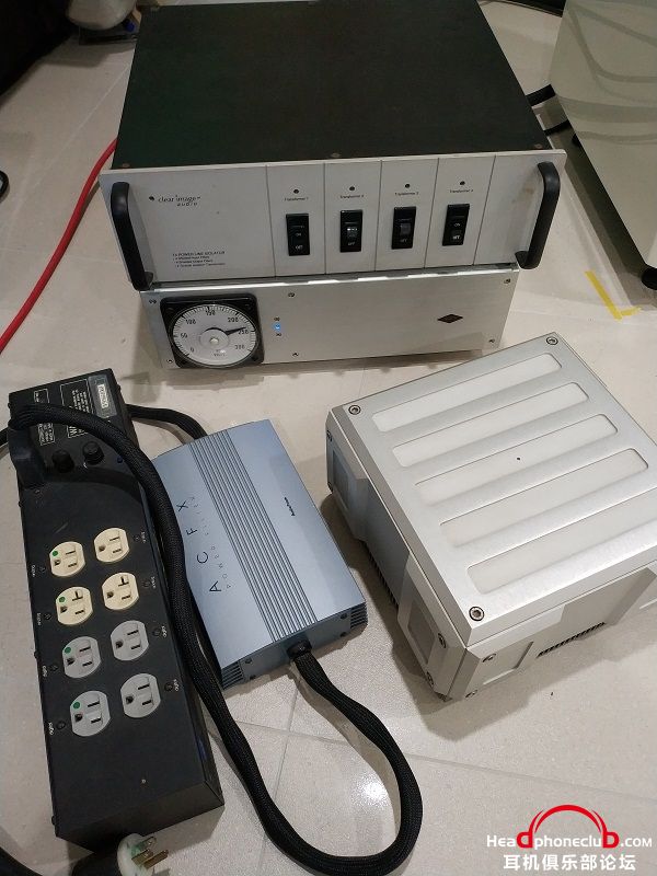

 楼主| 发表于 2018-8-15 17:11:23 | 显示全部楼层
初步的电调试
我一直有习惯是用电处和试电相位。电处用对了层次感比较好,背景更漆黑。用错动态压缩。先重新说说,我拉了6组专线。
先试前端上电处,手里的有Clear Image Audio T4/T2, 这是一款已经停产很多年了,每个输出是独立滤波隔离的电处,T2是2路,T4是4路。还有NBS的大表头,Isotek的Titan第一代,Audioprism ACFX和Lightspeed CLS6400。
测试主要分前端和功放2部分。
功放部分比较简单,就是A/B/C比较Isotek Titan(包括总线使用Isotek原装电源线),NBS表头(包括忌NBS电源线)和专线直连,前2者用ARC原装的12号Northwire连接ARC REF250SE。层次上Titan比较好,但是有明显的动态压缩。NBS有一些动态压缩。2者都明显没专线直连功放透明度高(就是专线只接了IEC尾插头)。所以功放还是直接专线。
测试前端部分个人喜欢T4的表现,但是T4每路都有一个250VA的隔离牛。ARC 40周年前级和参考10唱放耗电比较高,引起隔离牛叫。所以这2个使用Titan供电。音源沿用T4。
电相位我是在电源插头端把火,中对调來回试听,目前整套系统保持原有的电对位。
