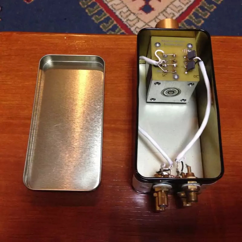

鉴于目前大多数高电平音源输出的单端口有超过2V的电平,很多人将前级理解为只是转接功能,以为只要在音源与后级之间加一个电平衰减器,就可以取代前级。出于好奇,我了解了无源前级的基本结构后,试用一个发烧级的步进电位器,制作了一台最简单的无源前级,此无源前级省去了增益功能。
图1:无源前级试验机
实际听感:问题一是越是高音被衰减就越大,声音极不均衡;问题二是明显感觉力度软绵绵、迅态差等等的严重缺陷。在市面上,尤其在早期,见到有无源前级的机种,有些加入了升压牛作为增益功能,兼作阻抗转换和电平调节,接线使用了损耗较小的发烧材料等等。此无源前级一度受到一些发烧友的追捧。但音色或多或少是偏离中性的走向的。有些带牛的无源前级做到了较好的音色均衡,可惜,这些升压牛的造价昂贵,且音色明显带有“牛”味,使用的人不多。

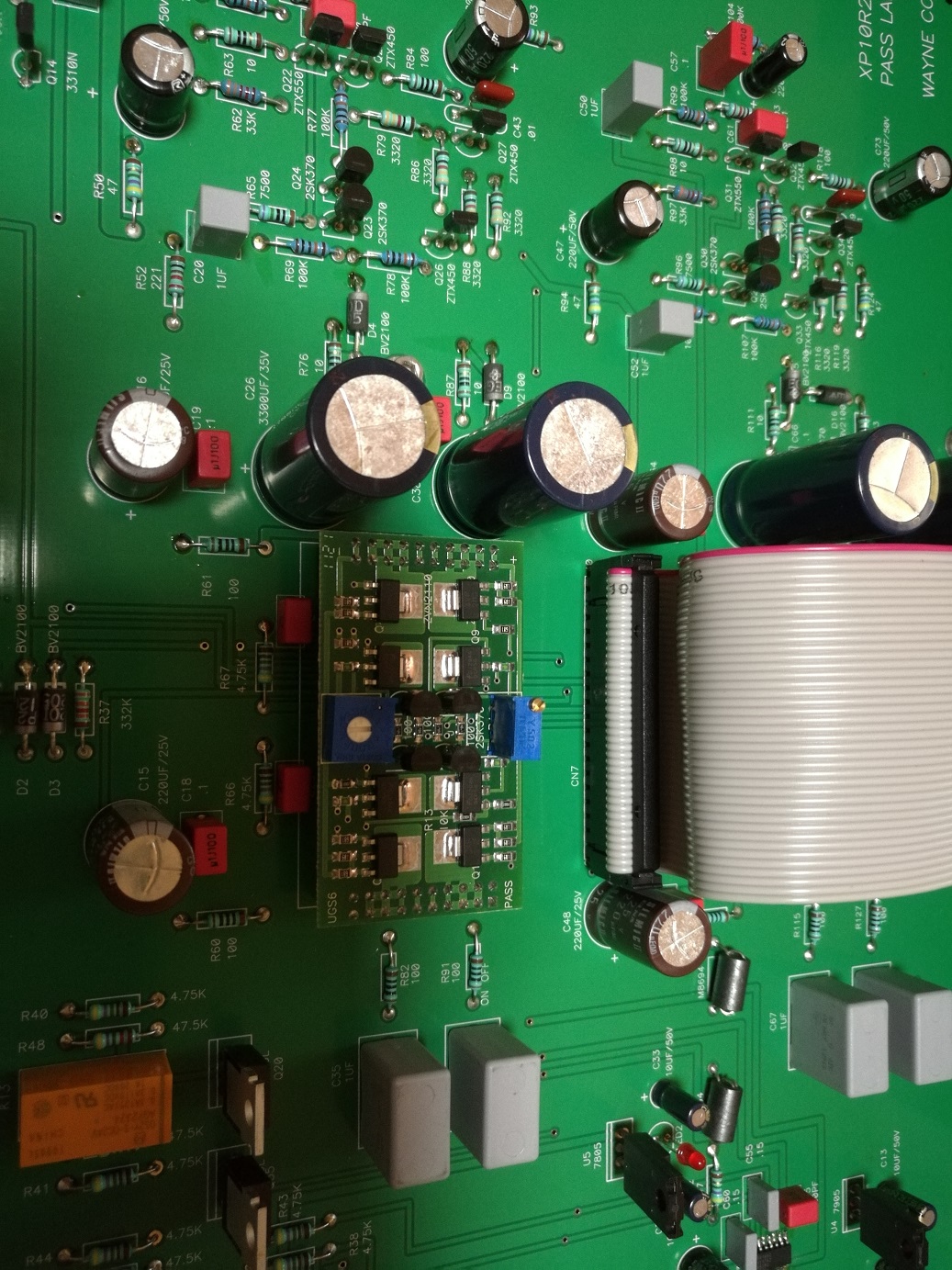

就目前我使用的Pass XP-10前级,主要特点有:内部为高偏压A类的线路(high bias Class A topology circuits),其表现与温度紧紧相关,在正常的运作下热机较为缓慢,约开机24小时以后表现才会稳定,随着时间越来越好。由于耗电量只有10瓦左右,算是绿色环保的,厂方建议用家平时使用不要关机;另外设了一个可由用户调节的数字音控,可在70dB的范围内做每级1dB的调整,声音讯号不经过IC,线路板上装置了许多精密电阻才是真正的音量控制区域,讯号只经过一只电阻而已。数码操控线路与模拟放大线路的电源是独立的;还有就是放大线路主要是有左右独立的增益模组,采用Pass Labs专利的Super-Symmetric超对称甲类线路。其它部分如电源、缓冲及显示功能等设计精良,均带有Pass的特色。具体结构见下图示:
图4:XP-10开盖照
图5:XP-10增益模块近距离照,高出底板的小板块为其中一个声道的增益模块
目前较高档次的晶体管前级其结构大多雷同。采用机械式的电位器会不同程度产生较大的噪音或误差,采用IC电路控制输出电平是一个趋势。晶体管前级的核心技术在增益模块。至于输入电路和缓冲电路,则各有特点,为增加讯噪比、增加稳定性、使用便利及易于搭配费尽心思。
这里值得一提的是,musicbook10 dsd解码器与XP-10前级的搭配是十分合适的。首先从音色去看,XP-10属于中性略带温暖、细致,musicbook10 dsd解码则中性略显活泼,音场宽阔,动力十足。经实际测试,将解码器的电平输出用XLR 4V或RCA 2V档,此时音色、音场和力度都比较适合。如果后级功放缺动力、音场后移及偏窄,可将解码器电平提高一档,反之降低一档。XP-10则有放大输出10DB和0DB的选择。10DB属于预设的放大模式,0DB就是所谓的"PassThru"模式,与无源前级的情况相似但有所不同,它只是无电压增益,但讯号应该经过输入模块和缓冲模块。在玩法上,配合musicbook10 dsd解码器,可以将解码器的输出电平选中或高的一档,而将XP-10前级选择"Pass Thru"模式,此时前级对系统的影响达到最小,用来听人声、小品,音色通透,令人回味无穷。
XP-10搭配后级最好还是与同厂的Pass 后级搭配。不然很难调出Pass音色中性略带温暖、柔中带刚以及十分细致的味道。
个人认为,目前以3万元价位的前级,如作为普通“工薪一族”发烧友的机种,性价比较高,只要搭配合理,买了一般不用再去考虑升级。就Pass前级机种,推出XP-10后,技术基本定型,后续多年再出现的升级机种,无非在左右分体、电源分体、变更音频控制模组设计等做文章。如果听音环境不是改变很大,听感上不会有很大的变化。

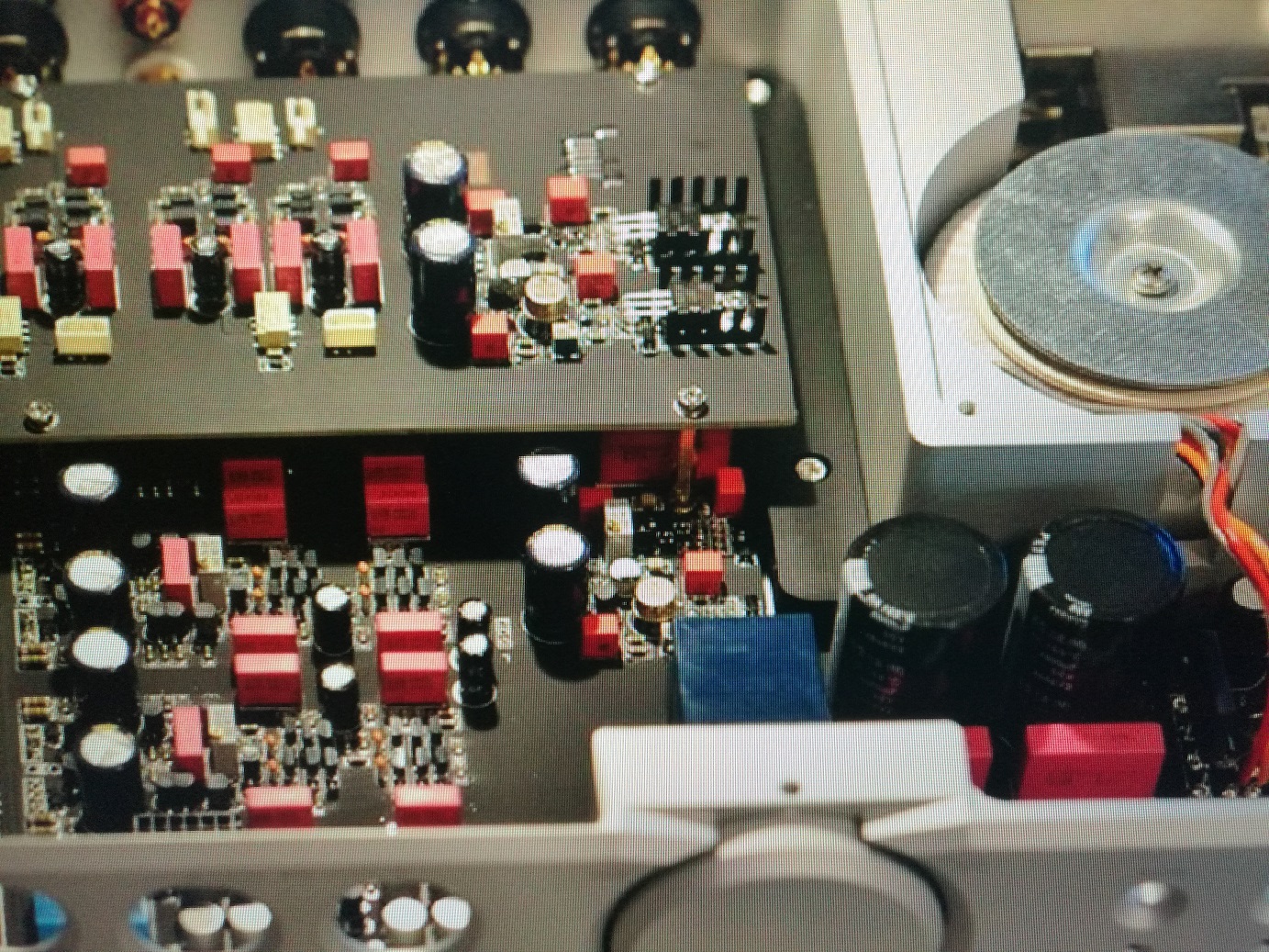

5、GAX前级线路基本特点
GAX本坛已有不少介绍,我主要是使用其耳放功能。我认为,GAX作为耳放是上乘的,在国内属工薪一族发烧级产品,在本坛一些分享回贴上我也作了正面的表述,在此就不多说了。
本来耳放主要是为用耳机听音乐而做的,带前级只是其附加功能。现在中高价位的耳放很多都带前级功能。这样使用者都有种好奇,就是对耳放做前级表现如何?由于带前级功能的耳放,其结构与纯前级不同,以价位同前级作比较没有可比性。
此机作为前级,除了增益及缓冲电路外,主要是有一个碳膜电位器作为模拟音频电平调节,前级输出用XLR端口,输入有RCA和XLR两组端口。
图6:GAX开盖照

总体听感差异主要有:
1、XP-10高、中、低音比较均衡,高音更加优秀,包括泛音、空气感更好;两者中低音相差不是很大。
2、XP-10在整个音场表现比较淡定。这种描述是我与黑胶发烧友交流时使用的。例如:当比较两个不同档次的唱头、唱臂和唱盘,档次高的唱头开声时,会明显地感觉高中低音都好过档次低的唱头。两唱臂或两唱盘作比较时相对难度大些,最容易区分是整体音场的听感。高档的会在音场上表现得更加淡定。越是好的唱臂,或是越是厚重的唱盘,音场感觉更淡定。
3、底噪XP-10很低,耳朵贴近喇叭几乎听不见,只听到一点点丝丝的声音;而GAX则听到相对比较大的底噪(这里强调的是,GAX用耳机听时,无论高阻或是低阻耳机、无论用RCA或XLR都听不到底噪)。底噪测试项,GAX明显处于劣势,按我看法,可能是前级模块制造上,或是使用了碳膜电位器,比不上档次更高的XP-10。
从调音角度去看,XP-10稍淡,高中低三频比较均衡。GAX偏下盘,高音稍暗,或者说对中音和低音作了加强,因而声底较为浓郁,但音场稍窄。
总体评价:从听感上,XP-10比GAX有一个档次的区别。GAX音色尚可接受,但底噪大了一些。如果作为有一定要求的音响发烧友,对于底噪大是比较介意的。另外,此耳放做前级,输入端选择太少。
