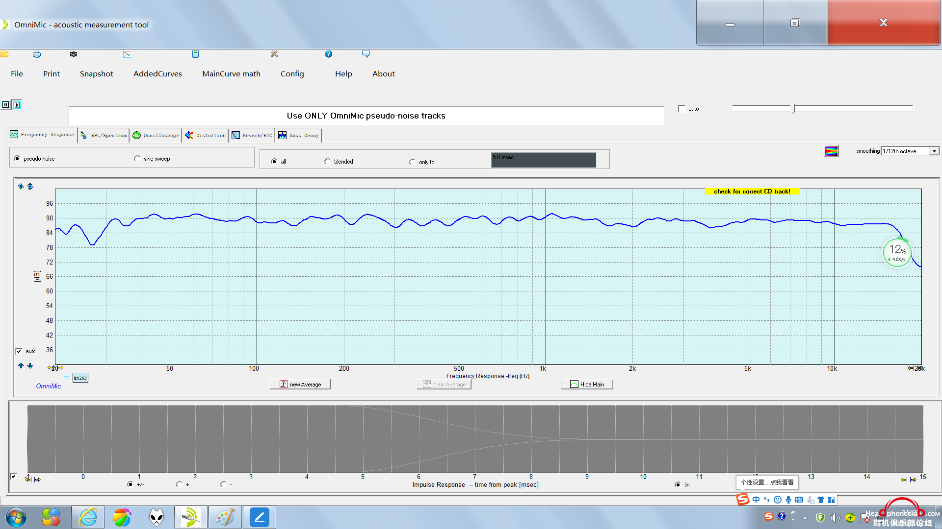

经过前一阶段的实验,决定在全频段使用数字均衡功能。参考原来的频响曲线图,准备在不够平坦的60至2200Hz范围内进行数字均衡设置。具体将均衡点增加至13个,这样可以在整个频段得到比较平坦的频响曲线。开设的均衡点见下表:
数字均衡调节点
项目band#  中心频率(HZ)   增量(DB)   Q值
1                  61.5                 -7                4
2                  92                    -6                4
3                128                   12                4
4                154                   -8                 4
5                217                   14                8
6                240                  -10                8
7                420                  -5                  8
8                530                  -4                  8
9                670                   8                  8
10              900                  -5                10
11            1383                  -5                10
12            1495                  -3                10
13            2213                   7                10
实际对 G1开设均衡点试验时可以通过交互方式进行。例如,将USB单点麦架设在王帝位上,播放全频测试音轨,边播放边观察电脑屏幕显示的频响曲线,然后实时更改均衡点的参数,以使该点附近的频响曲线较为平直为止。改动后按一下“保存”,就能实时保存并更新G1的设置。实际操作确实比较方便和易于掌握的。结果参见下面的频响曲线图:
(1/12 smooth octave 截图)
(1/6 smooth octave 截图)

根据本例作出修改前后对比:
1)30-60Hz:本例主要通过超低音的摆位,是填坑。听感是增强了此部分的内容,使声音更加丰满、音场宽阔、更具包围感。
2)60-100Hz:本例是通过均衡器去除了两个峰,平衡了此频段的低频量感。
3)100-200Hz:128是填了个深坑,增加了声音的丰满度。
4)200-500Hz:有去峰,也有补坑。增加了音色自然度。
5)500-1000Hz:多了会感到吵杂声。本例有增有减,主要增加中音的自然和清纯,听人声,尤其女声容易感觉到改善。
6)1K-2K:本例在此频段去了两个峰,此段多了确实是感到偏亮。
7)2K-4K:填了2.2K一个坑,使高音自然流畅得到改善。再往上相对比较平坦,没有使用均衡。超过3K如果设置均衡点,容易增加噪音,需要谨慎。
8)-9)没有修改。
开设13个均衡点后,没有感到有噪音的增加,也没有感到声音出现呆滞、瞬态下降的负面情况。烧友如有此类设备,不妨大胆使用。
