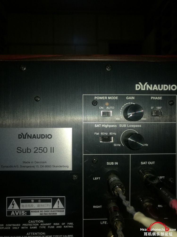

我选择了丹拿SUB 250II。除了没有平衡输入输出接口,其它基本达到监听箱的条件。
没有平衡接口,传输过程容易引起环境干扰噪音,如果能有效控制噪音,就能坏事变成好事了。

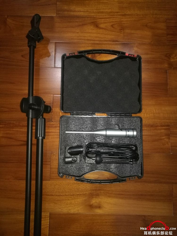

本人使用Omnimic usb单点麦监测声压曲线,实际上,主要有两个较佳的摆位,A--摆放在其中主音箱外侧角落,B--摆放在两主音箱中间。实测声压曲线图如下:
A摆位曲线比B的平直些。由于电子分频点在80周以下,摆在一边对定位影响甚微,如果心理上感觉不好,可使用B摆位,从曲线图到实际听感,其差别是可以忽略的。
测试工具:
丹拿SUB 250II 背板图:
