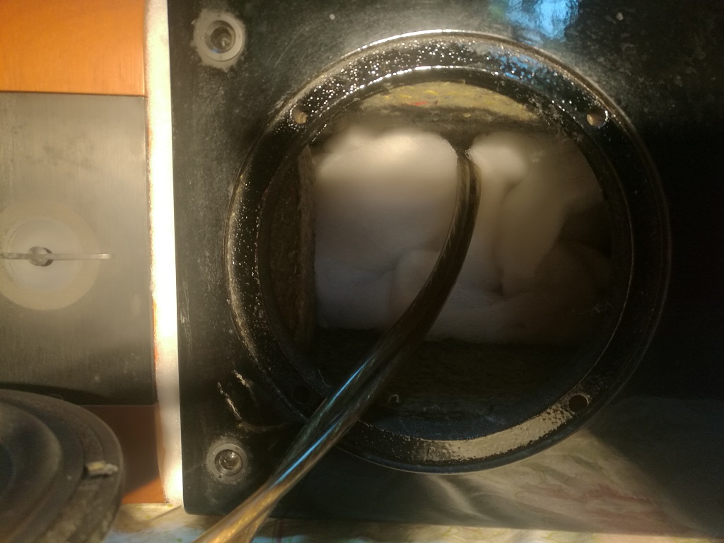

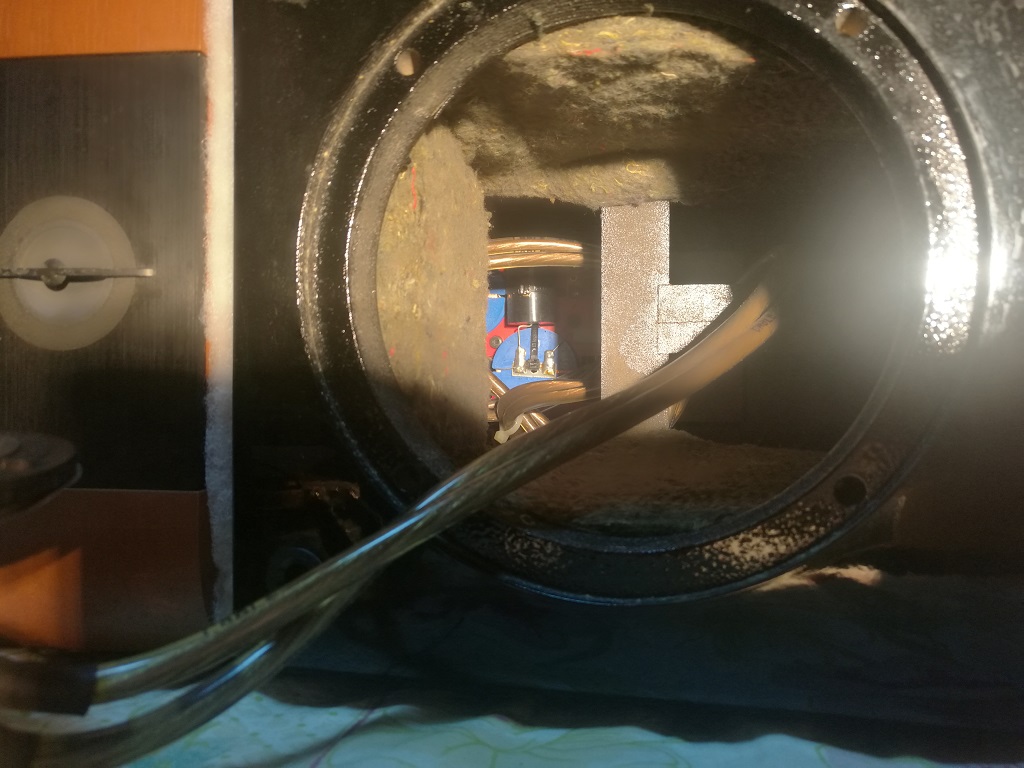

前面已经试验将倒相口塞住的书架箱,变成密闭箱,频响曲线和听感得到改善和提升,得到了验证。这只是临时的做法。如果真正改成密闭箱,还要打开箱体适当增加吸音棉。一般在设计上,倒相箱的吸音棉,是平铺黏贴在壁板的四周,吸音棉不能挡住倒相通道。让声音气流能顺利完成倒相并通出口外。而密闭箱,设计上需要增加更多的吸音棉,以消除箱内的声波振动。为测试改成密闭箱后音质到底能提升多少,决定给箱体内增加滤棉。一般密闭箱可在空间内加入4-6成的吸音棉。本次试着加至约5成的滤棉。具体见下图:
箱体加棉前:
箱体加棉后:
加棉可拧开中低音喇叭的四个安装螺丝,从喇叭孔上加入适量的新棉。棉质选取聚酯棉安全可靠。原来里头的是玻纤棉,成块状,对人体容易产生过敏,尽量不要接触它。这种做法并不改变原来箱体的物理结构,玩法安全、简单。如果需要恢复原状也是很容易的事。

如同前面所述,拿回原来常用的试音曲目试音。总体上,加棉后,低频和动态没有变化。变化的主要集中在中高音。听感上的改善是声音更加细致,人声感染力有所增加。

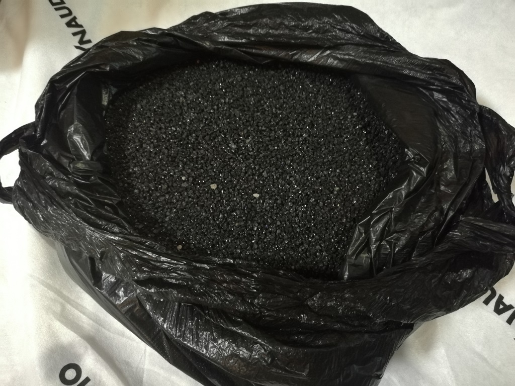

值得注意的是,密闭箱的箱振会比倒相箱大些,这样一来,要注意原来的机架和脚钉是否存在问题,如不够稳定,则需要作出改进。本书架箱脚架使用的是君子钢质架。购买时,脚架四支柱子内已经灌注有一半的沥青,留一半给用户自己灌沙,或不灌。当时自己只将吸音棉塞满剩余的空间。这次,为了提高避震能力,已改为灌注黑金刚沙。
这里作为经验之谈,在建立2.2喇叭时,大家比较重视喇叭是否同一个品牌、口径大小的选择、甚至各喇叭纸盘材料尽量要一致等,主音箱的中低音喇叭才能与超低音有好的声音衔接。而主音箱与超低音是否均为密闭箱的箱体,大家注意的不多。这次经过将主音箱改装密闭箱的实验后,发现其发声的特点与风格与超低音音色衔接得很好,故此,我认为这也是搭建2.2成功的一个值得总结的经验。

脚架每边增加灌注5公斤黑金刚沙。

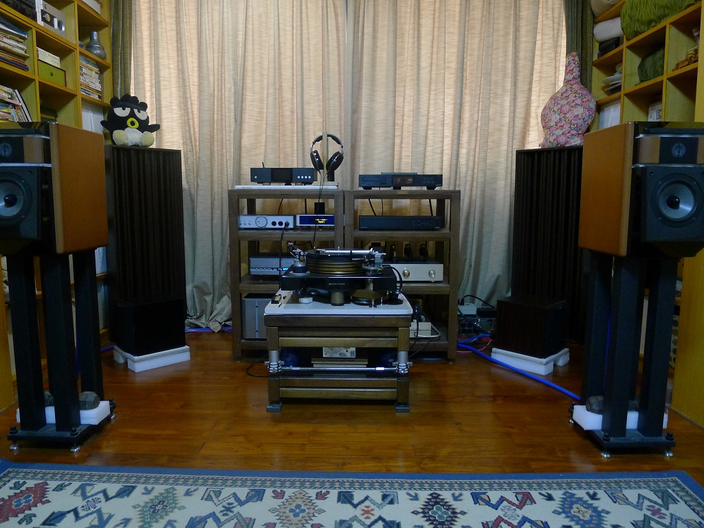

自从实验将书架箱改成密闭箱后,2.2摆位是容易了,低频音压曲线也好看些。但是,由于只能一组功放接成2.2(Pass 石机),另一组300B胆机如要用,听密闭书架箱2.0,显得力度不够、低频量感不足等问题。趁着国庆节假期,又将密闭书架箱回复原状。两个超低音箱先是按原来的摆位放在前面两个角落。但是,不知怎的,测试声压曲线却比以前难看?尤其在40-50Hz附近有个深坑。不少自己喜欢的曲目,例如:琵琶曲《香江花月夜》,有个代表性的超低频是落在此坑内的,一听就被我发现了,很不是滋味!探究原因得知,是密闭箱由于低频量感少了,可以距离前墙近些,作过移动。现在改为倒相箱,增加了低频,低频与超低音互相作用,坑就加深了。临时的办法是将书架箱前移些,但是仍是不够理想。故此,在整个假期,都去查找各种资料,决心认真解决这个问题。
经过多番的研究和探讨,并经过实际测试和试听,现将自己采取的办法分享一下:
一、寻找2.2最佳摆位
(这个最佳摆位与每个房间的特性有关,下面所说的不一定有共性,但可以作为参考)
2.2音箱在相对较小空间(20平或以下,规整长方形)下,其中一个较好的摆位,是将两超低音箱,分别在左右1/4和3/4的纵向线,沿着纵向方向,移向前后1/2的分割线位置,很可能就在这条楚河线上,找到最佳的炮位。理由很简单,长度1/2位置对消除纵向第一次驻波是最有效的;横向1/4、3/4位置是消除横向第二次驻波是最有效的。如果用两只低音箱,这种摆法是一箭双雕的了。当然,还有横向的一次、上下方向的一、二次,再有是它们的其它各种组合而成的各种驻波,靠两个位置是无法解决的。但是,这两个位置,解决了很主要的深谷,使超低频声压曲线好看起来了。这是走出的第一步,也是重要的一步。

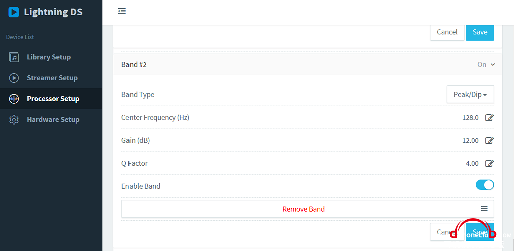

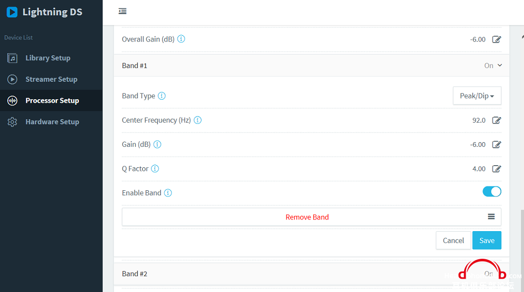

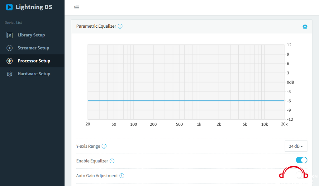

二、在2.2摆位基础上,开启数字均衡功能
由于是初步尝试,先建立了6个均衡点,Band1至Band6。具体建立方法就不在此班门弄釜了,先列一下6点的设定值:
均衡点名称   Center Frequency(Hz)  Gain(DB)  Q Factor
Band#1       92                 -6        4
Band#2       128                12        4
Band#3       62                 -5        4
Band#4       159                -5        4
Band#5       205                 3        4
Band#6       240                -5        4
(注:Gain负数是去峰,正数是补谷。另外,根据曲线图,30Hz左右有一个深坑,考虑到此点属于极低频率,很少碰到有这么低的乐器声音,故此,不作处理)
下面将建立数字均衡功能的几个截图附上。
先搭个台:
去峰均衡点:
补谷均衡点:

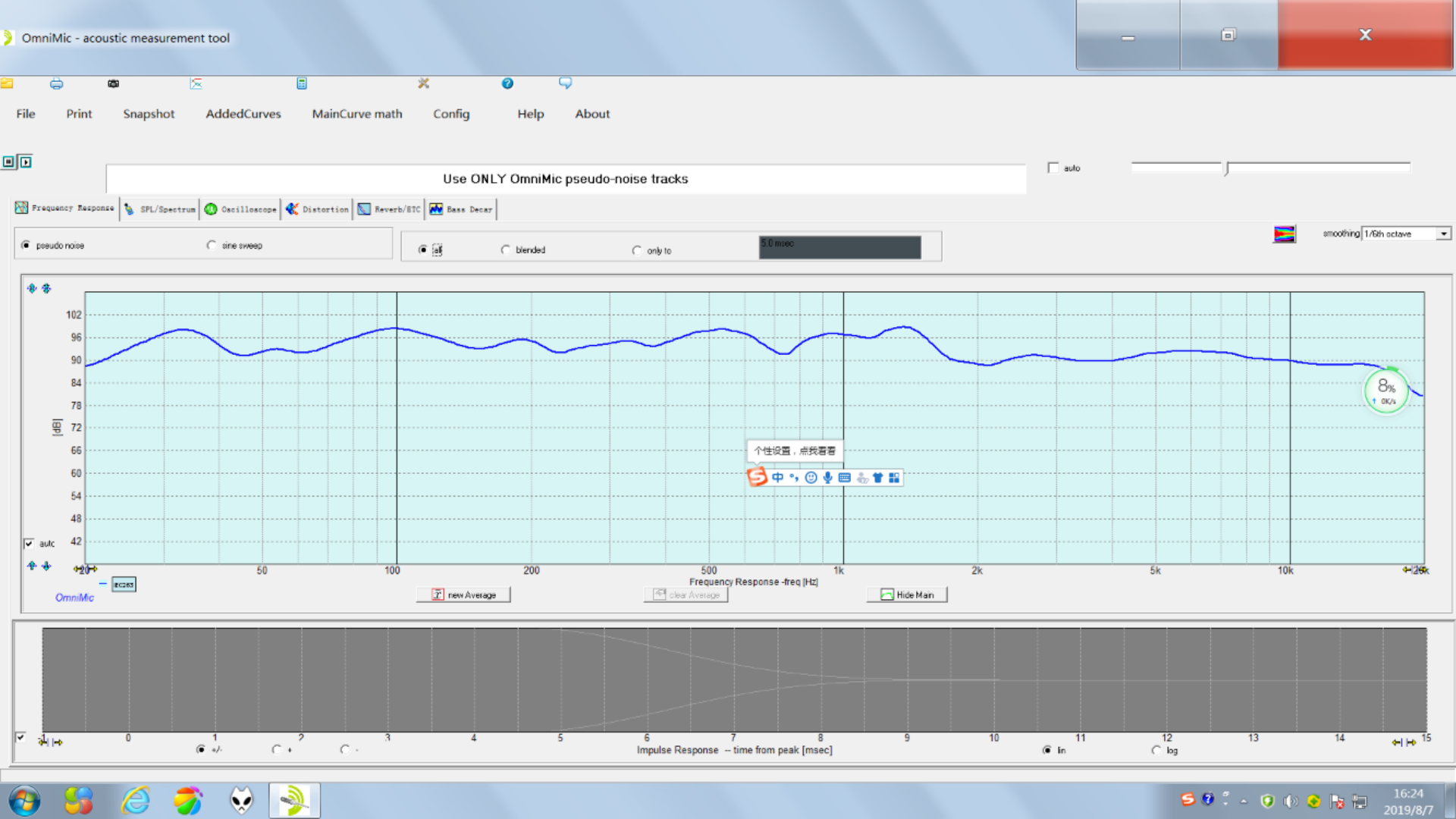

2.2音箱重新摆位后的声压曲线图(1/6th)
摆位+数字均衡后的声压曲线图(1/6th)
摆位+数字均衡后的声压曲线图(1/12th)

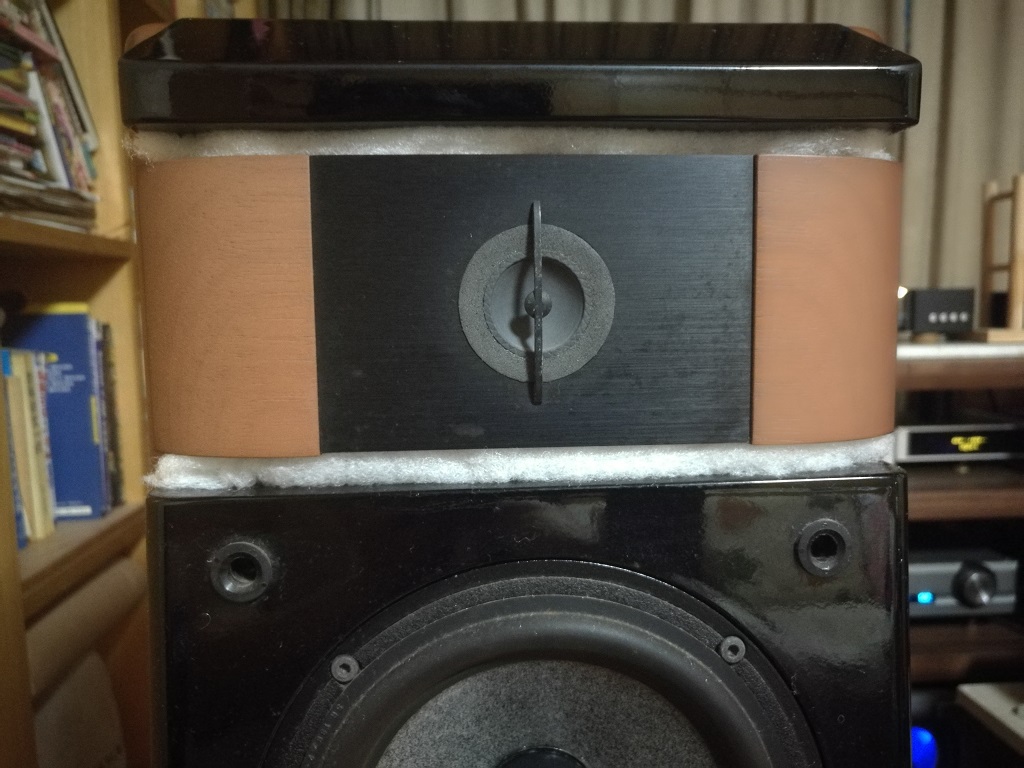

摆位实际状况
在G1设定十分方便,很容易上手。下面仅谈谈具体设置一些小技巧:
1、通常均衡点设定在凸峰和深坑上,这是很简浅的道理。但是如何较为准确确定此位置呢?需从两方面获得数据:一是按照产生凸峰和凹坑的原理,将公式(344/长、宽、高/2)计算出6个数值,在将它们有限的加减组合,这些数值,是可能产生峰和谷的频率位置。二是通过实测频响曲线,核对相关频率和幅度(Gain)。至于Q值,我是自己通过实验得出的,不一定最佳值。在一些数字均衡器的刻度上,可调的范围是0.5-20。自己实际实验不一定是最准确,但不会很差。
2、所建立的6个均衡点,从62Hz至240Hz。从62以下,靠摆位解决了。240Hz以上,暂时不去动它。可在以后的进一步实验中再补充。目前先解决了中低音的均衡问题,包括解决主书架箱与超低音的平滑衔接的问题。
