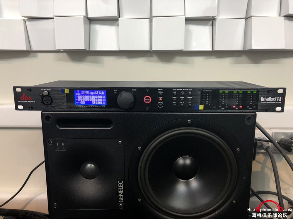

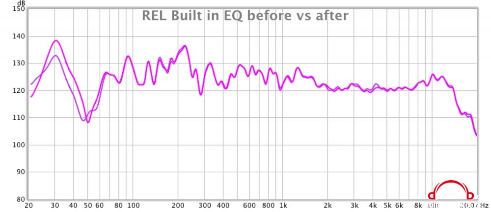

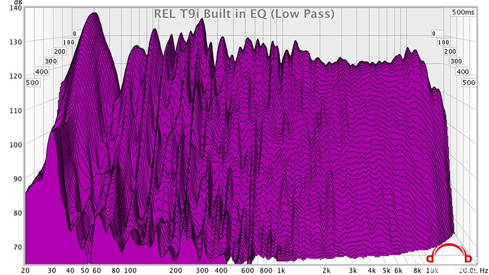

1) 从技术的角度看,没DSP的炮不太适合HIFI,下图可以看出单纯使用RELT9i的低通滤波完全达不到补偿45赫兹的目的,反而30赫兹的峰更加厉害。我的解决方法是在功放和T9i LFE输入之间加一个 DSPBandPass Filter 补偿45赫兹.

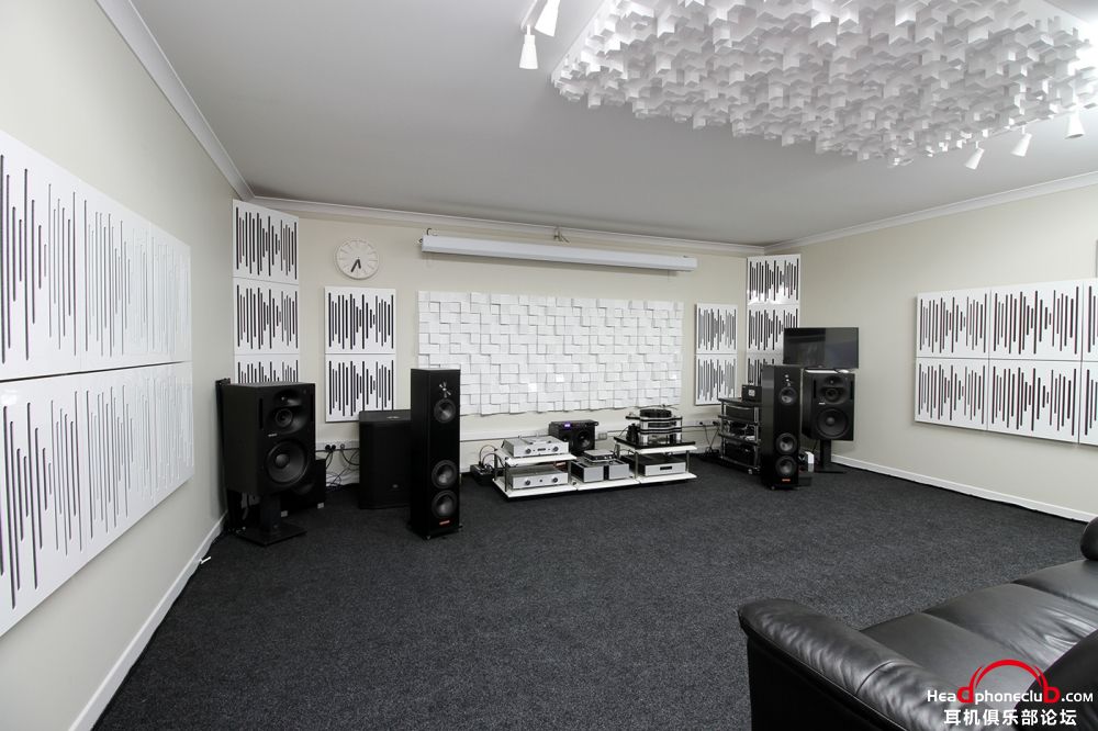

下图是目前调整完的样子,2.2其实是性价比非常高的玩法, 对于房间的缺陷再大的音箱也补不了, 必须炮靠墙避开抵消频率才行。
音源 N20/马克31/T60+SMEV+LPS
音源 MSB DAC V / 柏林100唱放

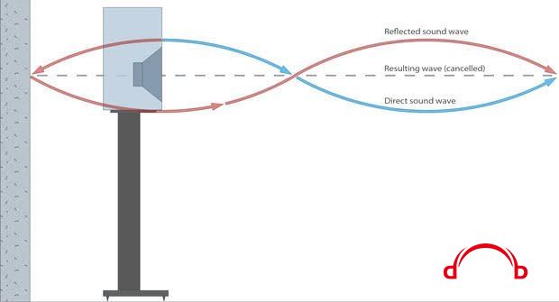

帮LZ補充一下吧。这算是2+2玩法,主箱全频输出。
低频频响受3点影响最大
  • 房间尺寸引起的驻波
  • 喇叭摆位引起的SBIR (扬声器边界干扰响应)
  • 喇叭本身响应。
特别是谷,先上SBIR原理图 。蓝色是直接音,红色是音波先到前墙再反射。音箱发声面跟前墙的距离(先忽略其他墙面),是声波长度四分之一時抵消最利害,引起某一频段有谷。把音箱拉离开前墙,谷的频率下降了。
想没有谷,喇叭最好入墙,但是影响音场。想象一下用EQ补谷,谷的频段增加输出,反射也增加,抵消也越利害,所以喇叭离墙摆放,只用EQ是补不了谷的。道理上前墙吸收低频,反射少了谷会有改善,但低频做到单面大量吸收不太现实。
要補谷,就是把低频发声点尽可能放在靠墙处,就是把炮靠墙角放了。这样炮本身的谷(炮的SBIR)的频率已经高于主箱谷的频段。但是为了不影响主箱的透明度,主箱不分频也不使用EQ。但是炮必须用EQ, 把不需要補谷的频段输出减低。
马田的做法跟我的威信加UA炮 (http://www.headphoneclub.com/for ... 3269&fromuid=250268),做法是一样的。

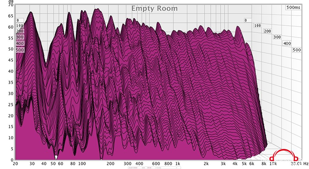

这个最好测一下,如果没有专业声卡手机下一个免费RTA软件也行,系统播放粉红噪音然后在听音位置看一下低频段的频响。 T9i 应该可以两个通道一起用,你的情况应该是:
1) 两声道功放输出 》T9i 高电平输入(带低通滤波)
2)AV功放炮输出》T9i LFE rca 输入(直通输入)
