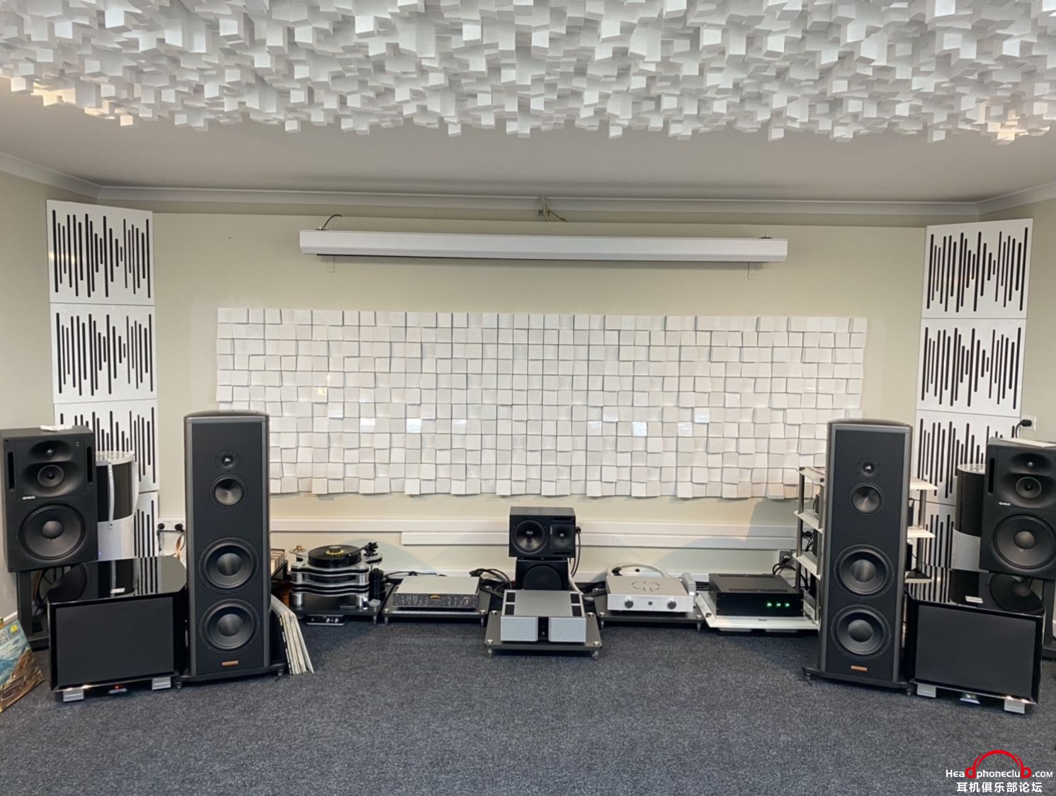

最近把炮管撤了,长期听下来用炮管+炮离开音箱摆位的方式曲线是很漂亮,但是相位差很明显,炮只要离开主箱超过半米速度就有点跟不上。现在炮放在主箱旁边,不纠结频响了,REL自带的前级音色要好于一般DSP或者模拟分  详情 回复 发表于 2021-9-30 05:37

最近把炮管撤了,长期听下来用炮管+炮离开音箱摆位的方式曲线是很漂亮,但是相位差很明显,炮只要离开主箱超过半米速度就有点跟不上。现在炮放在主箱旁边,不纠结频响了,REL自带的前级音色要好于一般DSP或者模拟分频,高端的还没有机会去试。
至于信号接法,我比较反对REL原厂推荐的高电平,第一是反应速度比较慢,透明度和瞬态反应都不如低电平,第二是会影响功放输出的回路,可能是我的功放保护电路比较敏感,好几次大音量下都把功放搞到直流保护的状态。

 楼主| 发表于 2021-9-30 05:44:51 | 显示全部楼层
paraworld 发表于 2021-8-30 18:37
看你签名, 你已经升级到M S5MK2+REL G1了。 恭喜!
请问  REL G1还是通过之前你介绍的炮管来控制吗? ...
这是最近调整完的样子

当时用A3对于40平的空间确实太小了,40HZ的谷就变得特别敏感,换了S5后周边基本没变,没炮听已经可以勉强接受了。现在两个G1 在20HZ低通,稍微补点延伸刚刚好炮完全消失,可以安心搬砖攒钱换功放了

加炮,摆位变了,不再用DSP补谷,只是存粹补偿一下Magico超低的延申  详情 回复 发表于 2021-9-30 15:10

炮和主箱完全在一个平面,功放前级输出到炮,分频点25HZ,REL的前级是模拟分频,不存在DSP的处理延时。在同一个位置对比过REL自带分频器低通和DBX PA2 DSP低通,REL好太多。现在融合度很好,基本“听”不出来炮的存  详情 回复 发表于 2021-9-30 15:50
