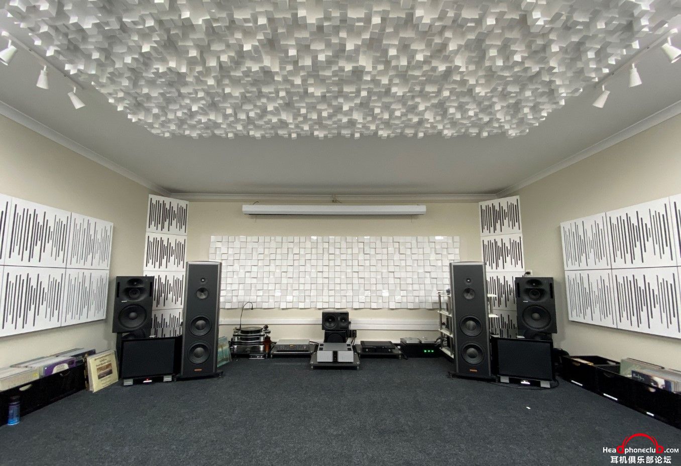

发表于 2021-11-18 08:26:02 来自手机 | 显示全部楼层
IMG_20211118_082236.jpg 我想请问一下楼主:图片上圈红圈(放器材处)放与不放地毯有多大影响。我在本地三间听音室试过,用上后对中高频明亮度与冲击力影响非常大。
上图是两年前的了,现在调整成这个样子  详情 回复 发表于 2021-11-18 08:55
很难笼统的回答,放不放地毯取决于这个区域边上各个墙面的吸音面积,我的房间本来就是全地毯(过吸),做声装的时候选吸音版的曲线都是高频吸收偏少的。过去两年的调整是逐渐减少吸收,增加扩散才能把高频泛音和能量  详情 回复 发表于 2021-11-18 08:49

 楼主| 发表于 2021-11-18 08:49:19 | 显示全部楼层
ou858500 发表于 2021-11-18 08:26
我想请问一下楼主:图片上圈红圈(放器材处)放与不放地毯有多大影响。我在本地三间听音室试过,用上后对中高 ...
很难笼统的回答,放不放地毯取决于这个区域边上各个墙面的吸音面积,我的房间本来就是全地毯(过吸),做声装的时候选吸音版的曲线都是高频吸收偏少的。过去两年的调整是逐渐减少吸收,增加扩散才能把高频泛音和能量救回来。
意思是听音室不能过度吸音,如果有过度吸音就要用扩散补救回来?  详情 回复 发表于 2021-11-18 09:07

 楼主| 发表于 2021-11-18 08:55:34 | 显示全部楼层
上图是两年前的了,现在调整成这个样子

发表于 2021-11-18 09:07:18 来自手机 | 显示全部楼层
martin2599 发表于 2021-11-18 08:49
很难笼统的回答,放不放地毯取决于这个区域边上各个墙面的吸音面积,我的房间本来就是全地毯(过吸),做 ...
整体平衡,调整需要看房间混响曲线(RT60或者瀑布图)一般房间只有高频会过吸,低频普遍没有吸音  发表于 2021-11-18 09:26
