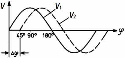

另外,楼主可否科普下低音炮相位怎么设?我至今一头雾水。楼主你的相位设的多少,2只炮相位需要分别设置吗?我家摆位和你比较接近。
742
2009-9-15
 楼主| 发表于 2019-7-31 13:06:41 | 显示全部楼层
April 发表于 2019-7-31 09:36
2.2绝对比2.1强,我就是从2.1升级到2.2的,感受强烈。另外,最近发现个东西--DSPeaker的低音炮管理器,正 ...
一般的摆位低音炮都是在主音箱后面靠墙,相位差是两者的距离造成的。
举个例子,低音炮和主音箱距离是一米,35赫兹的延时是0.1秒,转换成相位是36度。换句话说低音炮的声音要比主音箱延时0.1秒(36度)才能到达听音位,要矫正相位只能在主音箱加DSP延时。
因为DSP 的ADDA环节对透明度的影响太大(频率越高越明显),个人不主张在主音箱使用所以我的系统没有做相位修正 。
另外一个途径是全数字化的系统,DSP在数字端修正,再发送给带解码器的主动箱和炮,但这个对普通发烧友不太现实。
