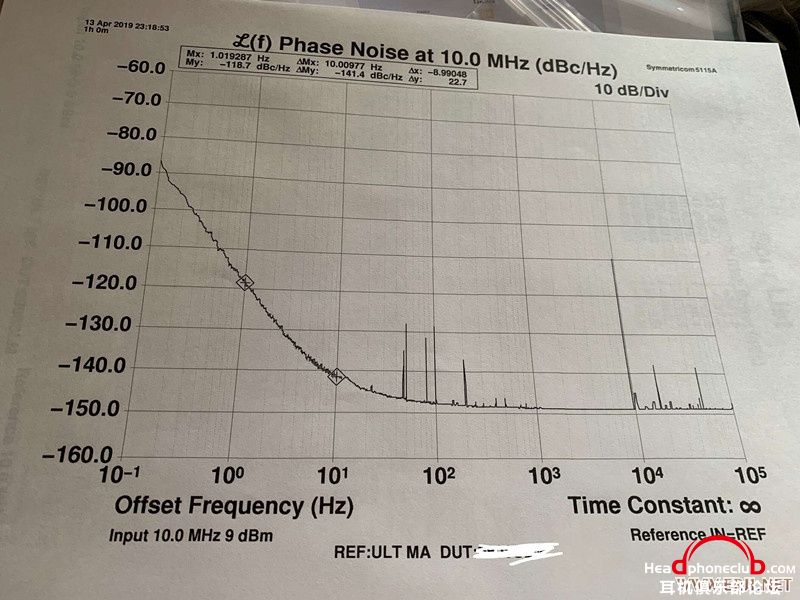

三、 Mutec Ref10

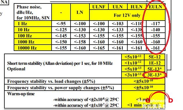

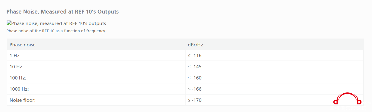

    说起ref10,没玩过钟的烧友或许会比较陌生,不过玩PC hifi的玩家肯定知道他家前几年还比较知名的MC3+ USB数字界面(当然放到现在这款界面性能上就并不怎么样了),专业机风格的产品。Ref10是mutec的10M时钟旗舰,官网图标称1Hz能低于-116dBc(见下图),售价在2W+人民币。
    标的是非常优秀。要知道能达到1Hz低于-115dBc的OCXO那基本是上万一颗的,这貌似还是整机输出的水平,算上劣化的部分,晶振本身相噪只会更好,卖这个价纯属没啥利润了。于是依旧实测了一回,看看是否真有如此性能。同样用相噪仪3120A测:
结果如上图:
0.1hz:-73dBc
1hz:-105dBc
10hz:-118dBc
底噪低于-160dBc

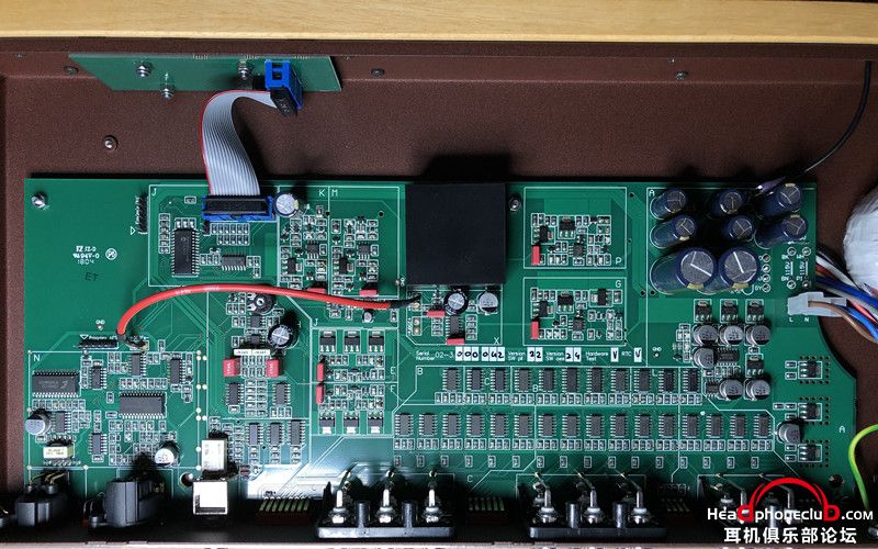

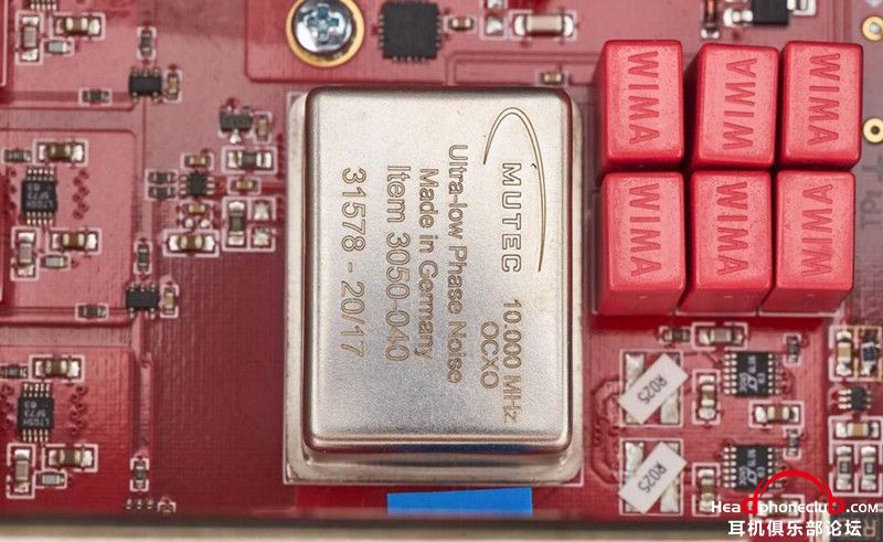

1Hz相位噪声差了整整11db……原因何在?抱歉,这还真不知道,因为等拆开机子,再对比官方展出的图一看(正方形晶振这颗是实拆图,长方形晶振的是官方展示图):
    这究竟是用料缩水造成的?亦或是本身一开始就是在虚标参数?

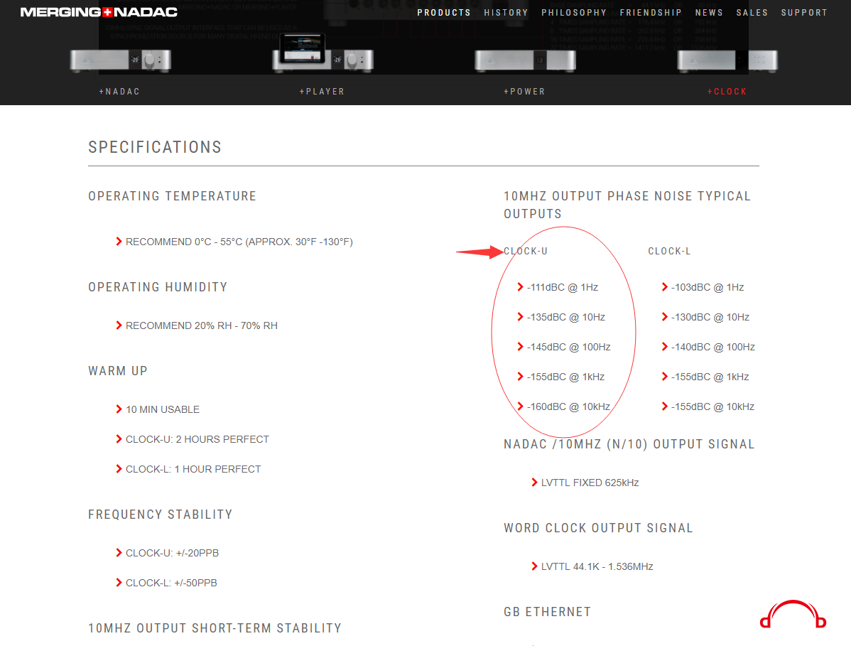

    这个恐怕只有厂家自己知道了。不过本人比较倾向于用料所水造成的。要知道,达到这个级别相噪的晶振,都是好几万的价格,就拿毛子产的OCXO来说:
    相位噪声和短稳性能,这两个数值达到红圈内这个级别的OCXO,批量采购价格就要人民币20000以上一颗。而Mutec Ref10的整机输出,10hz以后甚至还远远高于这个档次的性能,却整机才卖20000多,大家可以算一算,是不是在做慈善……厂家成本都不够,更不要说赚钱了。
    再举个例子:业界名厂Merging,他们也有时钟:https://nadac.merging.com/product/merging-clock
    他家的钟,貌似代理开价一律几万美金起步。虽然这个牌子的东西向来贵,但是人家靠谱,买了放心。
2019.9.21更新:
白版在另一帖已经贴出另一台由热心烧友提供的ref10的实测,比我这里边测得更准,我这边的参考源底噪较差,只有-140dBc。不过测近端,1hz这种没有问题:
这个结果算是实锤了。作为10M钟的相噪来说真正有影响的近端相噪,像1HZ:-108.6dBc,确实缩水不少。

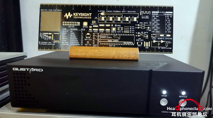

四、 GUSTARD-C16 10M

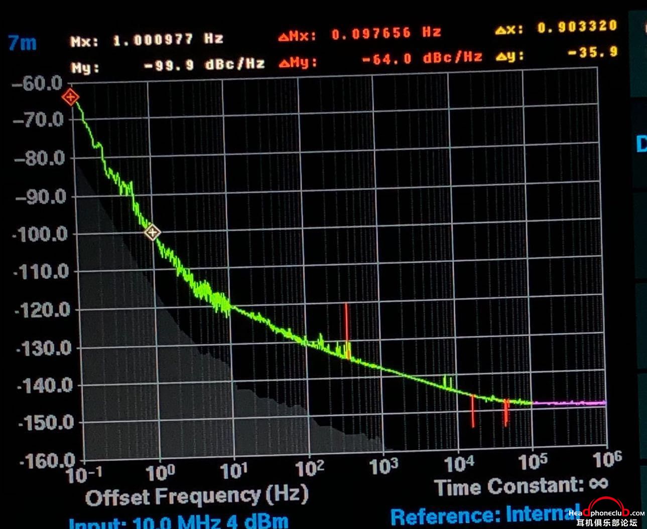

    这个钟价格比起上面几位那就寒酸得多了。隔壁群里前几个月就有几个大佬在聊,出于好奇心也拿了一台玩玩:
    热了十来个小时后,直接10M(vivid)接给esotericK01X做加持,再通helen接8XR输出到后端。
    最直接的感受就是一耳朵声音更加扎实凝聚,相比之下,K01X自身的时钟就会显得比较空旷,下盘不够稳。
    详细听感这里不多说了(本人语文不好,扯不了文学玄学来给大家意淫),反正短稳、相噪好了声音改善的趋势都是一致的,只是程度多少问题,而程度的问题      还是看仪器测试或者直接实物拿来听听比较更来的直接。顺便华为手机随便录了两段大家自己听(没必要太认真,录音听个响毕竟):
    链接:https://pan.baidu.com/s/1BZAbPPz4D7Vl2ghU77Uj2w    提取码:4nld
    回到主题,依旧看看测试:
整理下:
0.1Hz:-64.0dBc
1Hz:-99.9dBc
10Hz:-120dBc
100Hz:-130dBc
1KHz:-137dBc
10KHz:-144dBc
    1Hz比ref10实测还是弱了5~6db左右,不过考虑到价格两者就差了一个位数,但比esoteric G02和grimm CC1还是强得多得多,因此这台性能上说还是蛮不错的,适合作为入门时钟。不足的地方感觉依旧是做工,主要是后面几个BNC座受限于成本,还是透着一股明显的廉价的味道…几个头子插上去比较紧,不太敢用蛮力,怕把昂贵的转接头弄坏。老黄家个人觉得出东西过快了点,做稳定的好产品有些方面还是需要慢工出细活,更新太快的话容易忽略一些细节。这方面估计和老黄东西的定位有关系,他家产品还是走量为主。

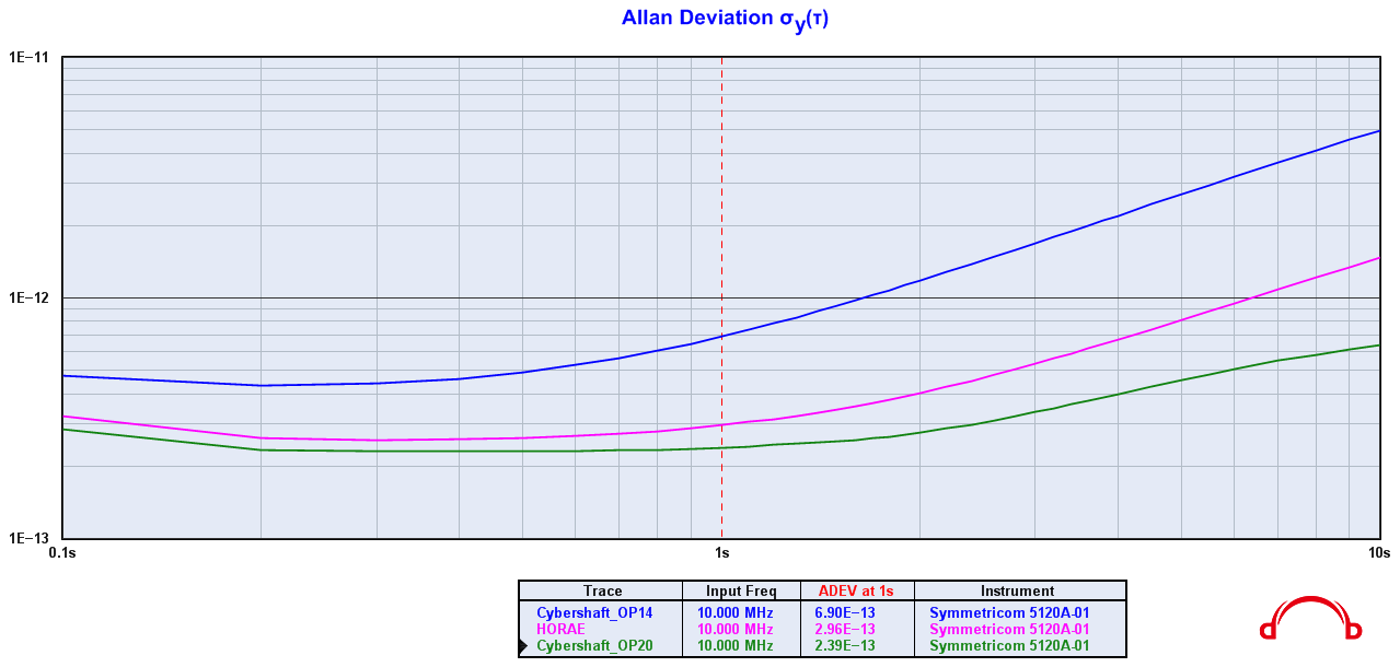

2019年9月11日更新:

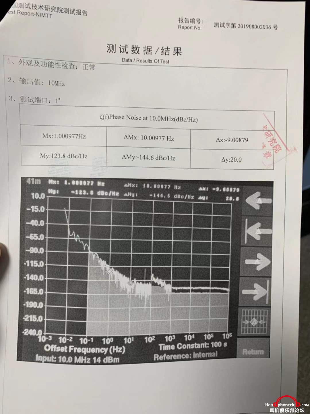

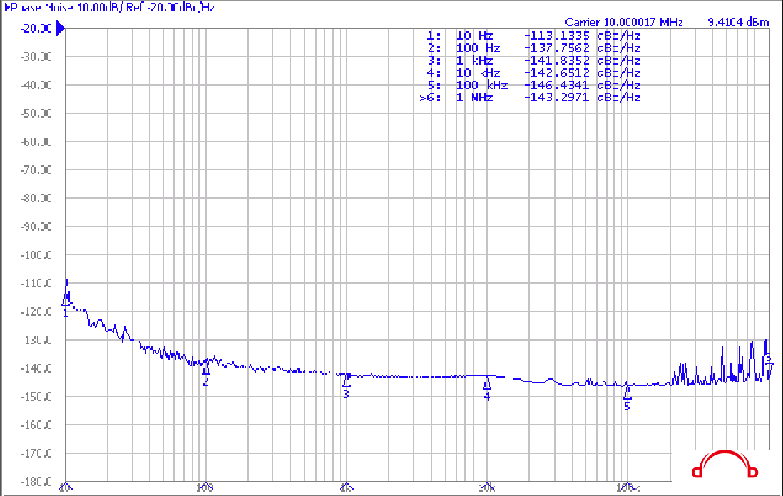

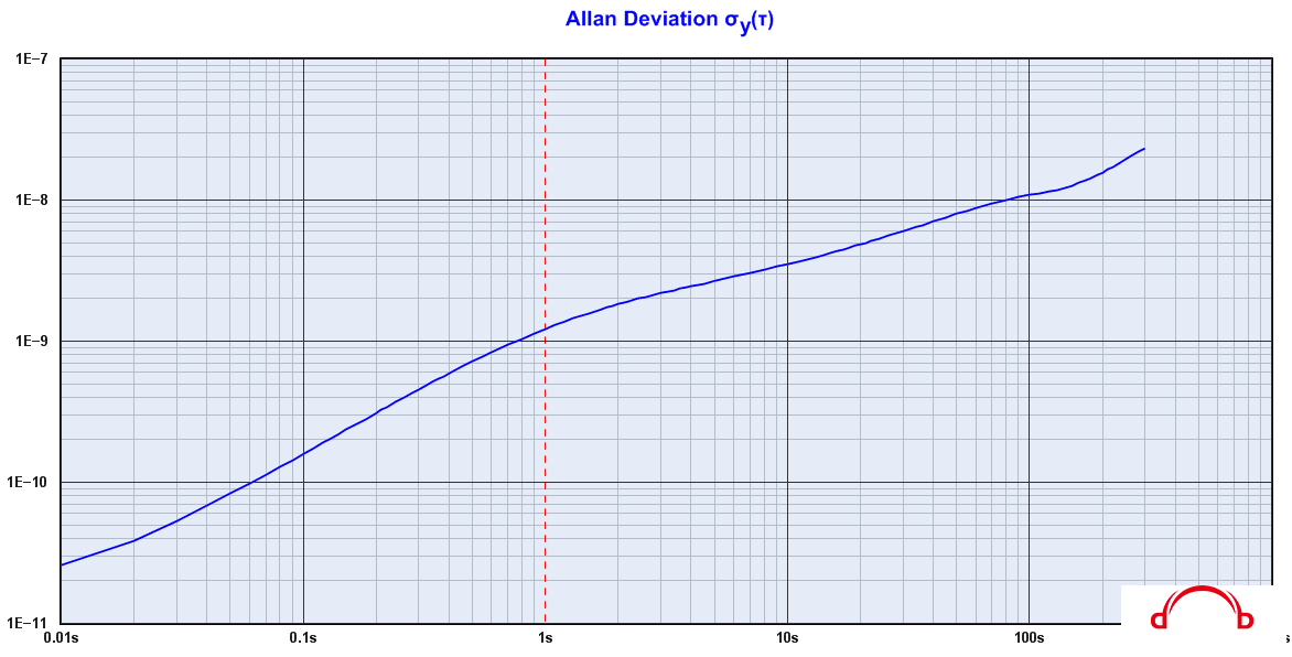

Cybershaft这个争论这么久,有不确定的地方,但是关键的几处也算是有了确信的结果。算上yang总上周自己找计量所测得的结果,白版今天也贴出了实测图。
图1: 180116cetlw77710kh0i7k.jpg
图2: 193012bvizw0wg1vmlg505.jpg
图3: 200933fqobfaaer6aoa6ua.jpg
图4: 200933npzqb5hyaijhhh57.jpg
图5: QQ图片20190911145616.png
图6: QQ图片20190911145619.png
说下结论:
1、Cybershaft实测性能基本符合官网所述,虚标不存在。
2、实测数据证明1db分级不存在,op18达到1hz,-123.8db(这个测试存在频谱泄露);op20达到1hz,-121db;op14达到1hz,-112db。也恰恰说明1db分级是不可能的。测试环境的不同、仪器的不同等都会造成误差。后面也提到过,中科院计量所对1000C的计量报告,用氢钟组做的参考,测量仪器更不用说,这样都会有2dB的不确定性,说明技术就限制在那里了。实测的误差,也恰恰证明这一点。
3、相噪,主要是短稳,与出厂报告不符,但与官网标称参数达标:这个其实有点出乎意料,原本我有疑义的是相噪测试的那份报告,短稳测试看上去没啥问题。但是实测下来相位噪声这边虽然实际测试存在频谱泄露,也标低了,但是总体来说还是符合OP18的水平。不过虽然测试的档位不同(但这个白版实测下来表示几乎不影响测试结果),但是实测短稳这边(图4红线标注就是实测的短稳)和附上的报告差距颇大,什么原因并不清楚,可用于判断的信息太少了。因此结论是:仅看OP18那台,虽然官方附带的短稳报告基本=废纸,但是实际测试结果依旧符合官网的最低标称值以上,所以性能上没啥问题。
