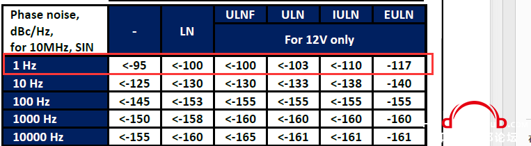

首先,这个视频完全没有拍到源端的情况,是同一个源?还是不同的源?这个最关键的东西都没有。根本无法认定“in=ref是怎么连接源的”这个核心问题。正确视频拍摄是:信号稳定显示REF=IN时候,沿着线缆拍摄过去,看到源端连接,或者信号稳定显示REF=IN时候,拍一个全家福,里面拍摄进所有东西。
然后, QQ图片20190827095106.png 视频里面跳转的时候发到REF与IN的功率是不同的,差了1dB,根本也不存在你这种说法,你所信任的厂家,也只说频率相同而已;
第三,厂家那个视频:测试前显示跳了几次,是检测信号状态,后面start按了后,测试图开始逐渐显示前,就全是稳定显示ref=in了。所以根本没什么所谓的:“经常是两个状态交替显示,报告打印的时候,是你按下打印瞬间屏幕所显示的内容”;
最后,全球最大晶振厂商rakon已经明确写了REF=IN是怎么连接各路设备、显示的是什么。比起生产产品的小厂商自己录的一个根本看不出同源还是不同源的毫无证明力的视频,该信谁一目了然。
建议你可以把下面这2个图发给cybershaft厂家,让厂家解释解释,为什么厂家的解释和rakon的官方说明是不一样的。
