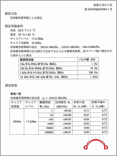

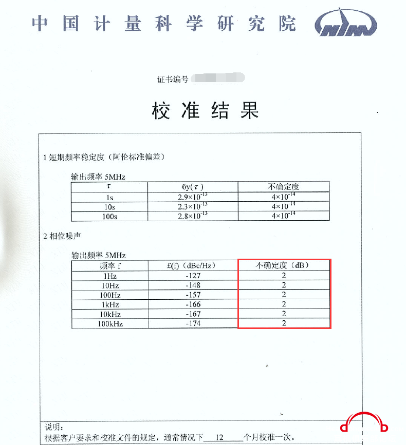

3,从逻辑来说,如果原始生产商都无法按1dB分级,说明这个东西存在较大不确定性,不然生产商大可以这样卖,显然全球没有一家这样,不懂技术可以逻辑推理。从技术角度,显然大哥是没有这方面测试经验,但凡有做过相噪测试,每次的测量误差都可能有几dB。
中科院计量所对1000C的计量报告,用氢钟组做的参考,测量仪器更不用说,这样都会有2dB的不确定性,说明技术就限制在那里了。
Esoteric K01X+Titans Lab Horae&OP-1+Helen+Prism sound ADA-8XR+Me Geithain

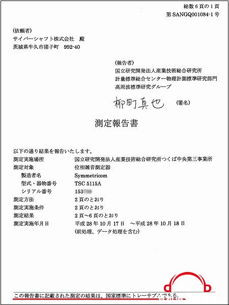

1.小弟没有用5071A。既然大哥认为”对于音频来说,淘汰的铷鈡,频率精度都绰绰有余。"相对于OCXO的老化速度,用于音频,cybershaft用5071A来校准OCXO频率精度,到底行不行嘛。
2.“Reference IN=REF,也就是说这两路输入给的是同一个信号”“Reference:IN=REF的具体设备连接方式,用同一个时钟出来2个信号,然后显示仪器本底”。要证明cybershaft测的是仪器本底,不是其所售的OCXO,这个应该算是关键证据吧?“
这不重要。”?
3.大哥回复贴出“中科院计量所对1000C的计量报告”,实际上,小弟也看不懂相关性。5115A厂家标的精度是正负1dB,cybershaft出示的测定报告显示其5115A的不确度定度是0.73dB。cybershaft以其仪器的测量结果,按1dB分级,误差不会太离谱吧。
既然大哥可以借到3120A,如果还能借到HSO14,也有烧友愿意出借cybershaft时钟,就再辛苦一次,实测一下,不就真相大白了嘛。
