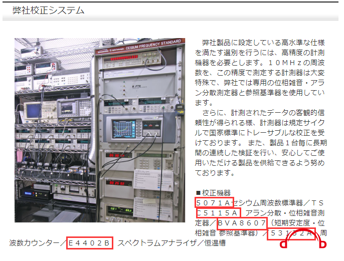

说点题外话,谈谈他家的校准:
5071A是在淘宝二手市场很容易见到的安捷伦的铯钟。他们拿来做参考。5115/53132/4402这些都是测试设备,分别是相噪短稳,频率,频率。
5071A的问题是:铯棒是损耗件,5年左右就要更换铯棒。而且铯棒很贵,所以二手5071A很多,全是铯棒老化了的。
但是,就算是全新的5071A,性能也不足以测试我们音频所需的OCXO,更何况是2手的。

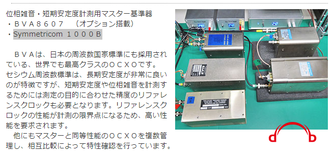

然后上面唯一的短稳参考源是BVA8607。其实正确做法的是拿8607去计量单位做标定,这样用这个标定结果去当参考。
后面介绍里面又多了一个1000B,这个1000B也是停产的参考源 :
性能也是不足以测试音频所需OCXO短稳性能。
现役产品叫1000C,这才能测试我们音频所需OCXO性能。
所以他所列的8607参数,值得商榷,或许,是两个8607互测。
他家我看到的测试报告都是5115出的,可5115A的底噪也就这样,他是用什么设备标定8607的?这在逻辑上走不通。
整篇看完,全是用2手或着停产的仪器去做参考,个人觉得商用宣传价值远高于实用测试价值,毕竟这些2手仪器淘宝都能搜的到,价格也非常便宜,糊弄下烧友们足矣。
当然这层完全是题外话,只是既然提到校准,就展开说一说。

人家说了测量仪器都是定期校准的,你一口咬定别人用二手仪器以及仪器状态不好的说法都是基于你个人的猜测,用主观猜测来误导他人,我觉得非常不好。
另外IN和Reference那行是频率和强度不是我说的,是说明书里写明的。
用来验证短稳的是BVA8607,他早就不用1000B来验证短稳了,在校准仪器列表里并没有写1000B。
至于BVA8607的参数看起来比官方宣传的高,难道你不知道晶振都有个体差异,可以采购的时候让官方筛选出更为出色的样本吗,当然这个需要花更多的钱。
5115A这台仪器100Hz以上的数据确实不好,但是用来测1Hz是足够了,仔细看报告就会发现,报告上100Hz以上的数据并不如1Hz那么好看。

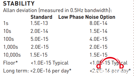

原子钟也有性能参数超级好的,不能一概的说原子钟就比OCXO要差。当然好的前提是,价格得贵很多。因为原子钟的长稳是要秒OCXO几条街的。
貌似氢钟里面输出的就是高性能OCXO。音频不需要长稳,短稳就行^_^。  发表于 2019-8-26 18:34

关于校准的描述,http://www.cybershaft.jp/clockcal.html。铯钟只是用来校准频率精度,不是相噪,对于音频来说,应该是够用的。如果cybershaft测的只是5151A仪器本底noise floor, 不是其出售的烧友的产品,但是其产品从OP10到OP20,这么多等级, @1Hz@10MHz, 参数都不一样,这仪器不是不准,而是太准了,善解人意的准,要卖什么等级,就能测出什么等级。

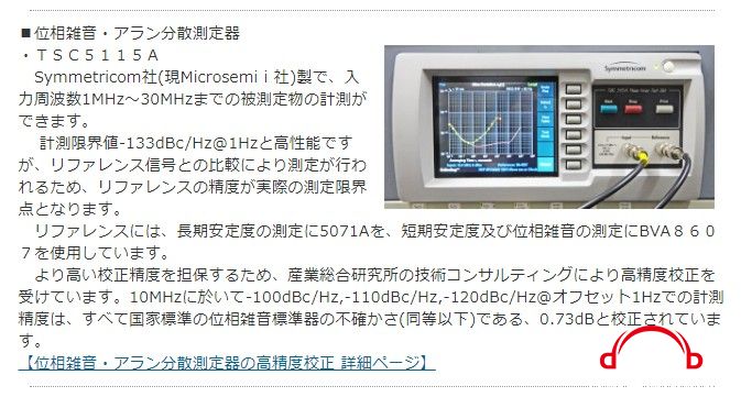

官网也明确贴出了日本国立研究所的测定报告书,这总不是臆测的吧?
http://www.cybershaft.jp/cal5115a.html

你一口咬定别人用二手仪器:事实上就是二手仪器。
另外IN和Reference那行是频率和强度不是我说的,是说明书里写明的:说明书上哪里写着in=ref的相关事项?IN与RFE标注内容,与IN=REF完全没对应关系,请仔细看说明书。
在校准仪器列表里并没有写1000B:截图完全来自于官网。
至于BVA8607的参数看起来比官方宣传的高,难道你不知道晶振都有个体差异,可以采购的时候让官方筛选出更为出色的样本吗:我们只是说如何标定,和你说的完全不是一回事。
